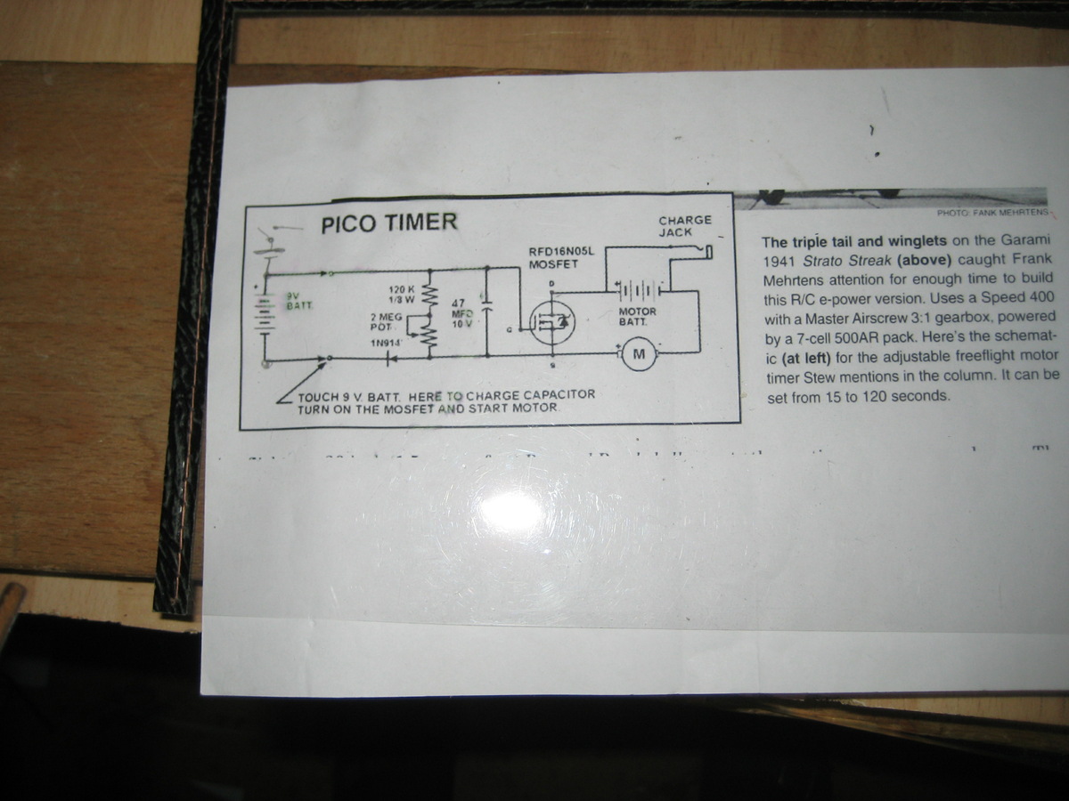

Mein 1,9 g Zeitschalter mit 8 Pin SMD MOSFET hat gut funktioniert. Nur
brauchte ich min. 9V Gatespannung.
Da waren verbaut
- 8 pin MOSFET
- 1 Elko
- 1 Angstwiderstand
- 1 Poti
- 1 Diode gegen Falschpolung
Laufzeit des Zeitschalters von 3-20 Sec. einstellbar.

Die Dimensionierung des Zeitschalters hatte ich verändert
120 kOhm => 12 kOhm
2MOhm Poti => 1MOhm Poti
47myF => 20myF
Als Diode hatte ich eine für höheren Strom eingelötet, da die
vorgesehene 2 mal durchgeschlagen ist.
Das Ausschalten erfolgte nicht schlagartig, sondern über eine Zeitspanne
von etwa 0,5 sec. Das war mir angenehm.

Ulrich B. schrieb:
> Danke für den Hinweis. Wie groß sollte der Widerstand sein?
Bei der gezeigten Schaltung ist ein Widerstand vorhanden: mit dem Poti
und den 120k. Eigentlich gehört da was in der Größenordnung 1k rein und
kein Kondensator! Siehe die Bemerkung von hinz.
Dann ist aber dein sanftes Ausschalten weg. Ist das beim Abschalten
eines Motors ein Problem, der läuft ja auf Grund seiner mechanischen
Trägheit bereits sanft aus, auch das Schiff wird deshalb nicht abrupt
stoppen.
Ja gut, der 47µF-Kondensator hat natürlich, wenn er leer ist, einen
kräftigen Einschaltstrom. In Reihe mit der Diode einen R mit z.B. 100Ω
hätte gereicht. Fehlen tut aber eine Freilaufdiode am Motor.
> kein Kondensator!
Die Schaltung zeigt den von mir nachgebauten Zeitschalter. Per
Tastendruck wird der Kondensator aufgeladen, über den Widerstand/Poti
wird C entladen (in meinem Fall einstellbar etwa 3-20 sec..)
Für meinen Schalter kommt kein C rein. Auch die Diode wollte ich weg
lassen, da nach der Installation im Modell eine Falspolung
ausgeschlossen ist.
> stoppen.
Für Motor und Modell  sah ich keine Probleme. Ich kenne die inneren
Zusammenhänge eines MOSFET nicht. Es könnte sein, dass beim abruppten
Motorstopp eine hohe Rückinduktionsspannung entsteht, die eventuell dem
MOSFET schaden könnte. Sanfteres auslaufen des Motors erschien mir ein
Sicherheitszuwachs
