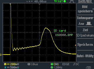

Nun habe ich die Stromaufnahme des Funkmoduls nach dem Einschalten mit
einem 1 Ohm Shunt und einem Oszilloskop gemessen (d.h. 1 V entspricht 1
Ampere Stromaufnahme), Bildschirmfoto ist anbei. Dabei kommt folgendes
heraus:
Das Funkmodul braucht ca. 3 µS nach dem Einschalten ungefähr 1,5 Ampere.
40 µS nach dem Einschalten braucht es nochmal ca. 400 - 700 mA für 20
µS, bevor es dann in den Power-Down Modus geht, in dem es nur noch die
im Datenblatt angegebenen 3 µA benötigt.

danke für die Antwort. Ich habs jetzt doch mal mit dem BSN20 ausprobiert
und er ist tatsächlich gestorben :(

OP #3431090
Noch zum Ergebnis:
Weder ein Schalten des Moduls über nen p-Kanal, noch über ein n-Kanal
MOSFET brachte das gewünschte Ergebnis.
Erst, als sowohl GND als auch VCC mit einem MOSFET geschaltet wurden,
konnte das Modul abgeschaltet werden.
Irgendwie sind da intern die Datenleitungen komisch verschaltet, das
Modul kann sich darüber sowohl VCC als auch GND holen, falls eines
fehlt.
