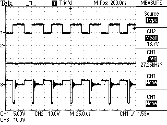

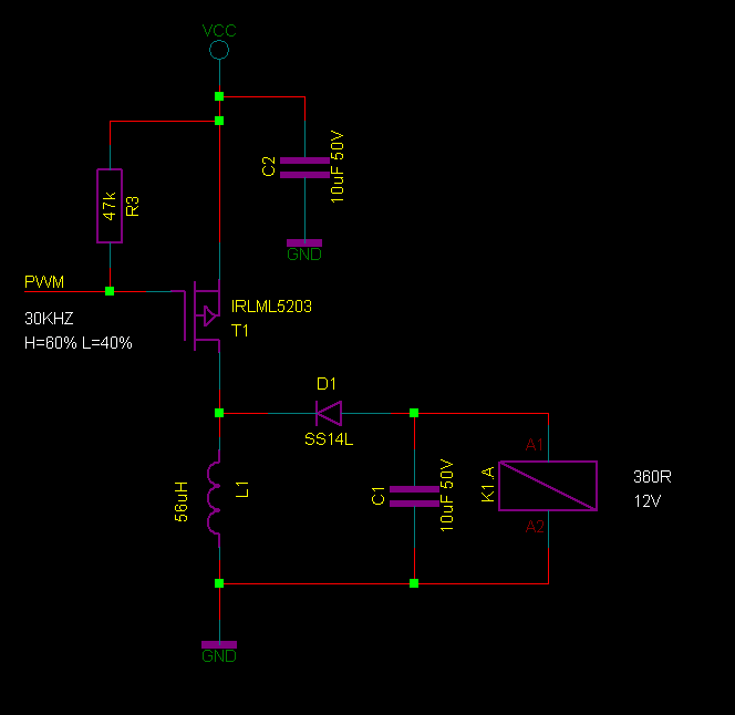

Nach langem "lurken" will ich auch mal etwas beitragen.
Man möchte mit seinem 3,3V Controller ein Relais ansteuern. Bei 3V ist
die Auswahl für den Bastler ziemlich dünn.
Mann könnte nun seine Schaltung mit 12V versorgen und dann für den
Controller auf 3.3V runterregeln.
Ich wollte es mal andersherum machen, und zwar mit möglichst wenig
Bauteilen.
Eine normale Relais-Ansteuerung braucht auch Transistor+Freilaufdiode.
Ich habe dann nur noch zwei Kondensatoren und eine Spule beigefügt. Das
PWM Signal muß der Controller liefern.
Als kleiner Bonus: Wenn das Relais angezogen hat, kann man danach sehr
einfach auf die Haltespannung runtergehen.
Wird das langfristig stabil funktionieren?
Geregelt wird da nichts. Die Betriebsspannung ist stabilisiert, die Last
ist konstant und legt auch keinen Wert auf exakt 12V.

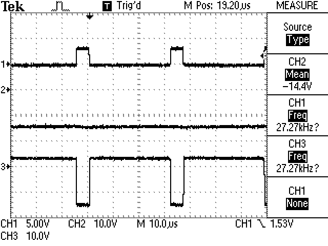

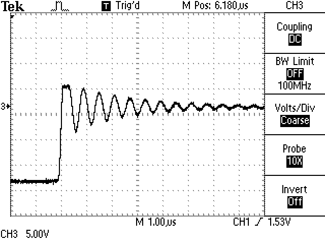

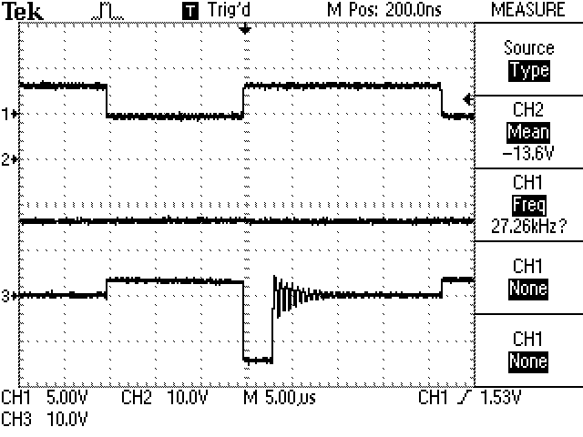

Auf dem dritten Screenshot sieht man das Ausschwingverhalten. Das ist so
in der Größenordnung von 1,5MHz. Hole ich mir damit den Zorn der
benachbarten Amateuerfunker auf mich?
(CH1=PWM, CH2=Ausgang, CH3=Drain)

Bei der kleinen Leistung wohl nicht. Aber du hast mit der Spule ziemlich
gegeizt, mit 470µH wärst du gut im kontinuierlichen Modus.

Dein IRLML5203 ist nicht für 3,3V designed, sondern für 4,5V und höher.
Da entsteht also mehr Verlust als nötig. Hier vielleicht besser auf
einen Typ ausweichen, der auch wirklich für 3,3V vorgesehen ist.
Warum hast Du nicht die "klassische" Boost-Konfiguration mit einem N-FET
gewählt? N-FETs sind normalerweise besser als P-Typen.

Mit dem Transistor gebe ich dir recht. Den hatte ich halt da. Einen
IRLML6401 hätte ich noch gehabt, aber der schafft max. 12V Uds.
Kannst du ein Modell empfehlen?
Beim klassischen Boost liegen die 3.3V am Relais wenn der Transistor aus
ist.
Das fällt dann möglicherweise nach dem Anziehen gar nicht mehr ab, wenn
es sensibel genug ist. Vergeudet auf jedenfall aber Energie wenn es aus
sein soll.
Hmm... evtl. ein Buck-Boost mit N-Kanal, der die Spannung gegen Vcc
aufbaut. Dem Relais ist es ja egal wo es rumschwimmt.
Muss ich erstmal einen geigneten Transistor besorgen.

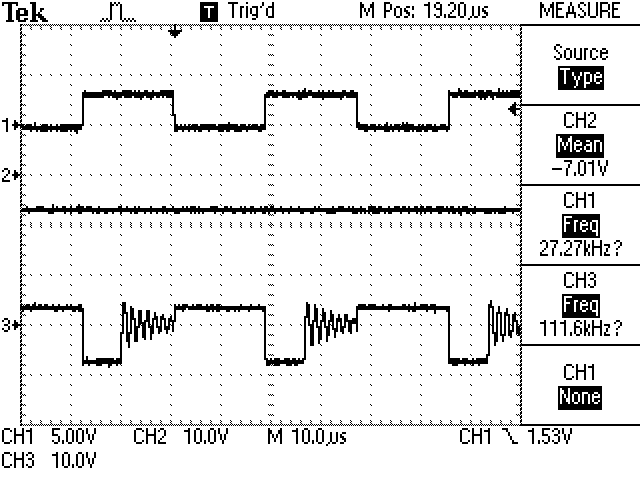

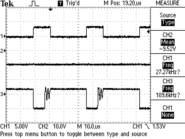

OP #4429927
hinz schrieb:
> Aber du hast mit der Spule ziemlich gegeizt, mit 470µH wärst du gut im
Gerade mal probiert, mit 330uH (hatte ich da).
Ich habe mal Screenshots bei PWM 50, 70 und 90% ein gemacht.
Die Spannung steigt und das Ausschwingen verschwindet.
Habe ich da gerade die Entstehung des kontinuierlichen Modus beobachtet?
(Bin noch etwas neu bei Schaltreglern...)
Verstehe ich das richtig: 90% ein 10% aus --> Denn bei 3.3V braucht die
Energie länger um in die Spule "hineinzuladen" als sie bei 12V braucht
um herauszufliessen. Etwas salopp ausgedrückt...

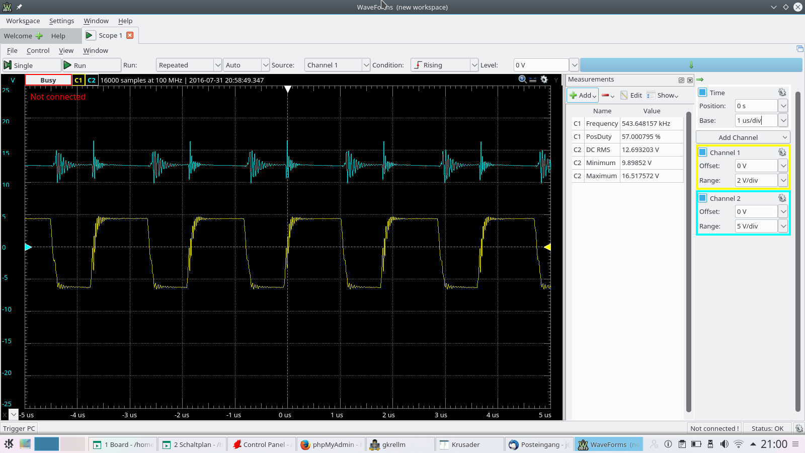

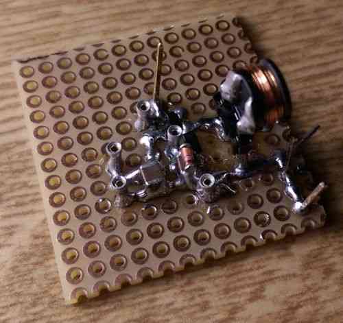

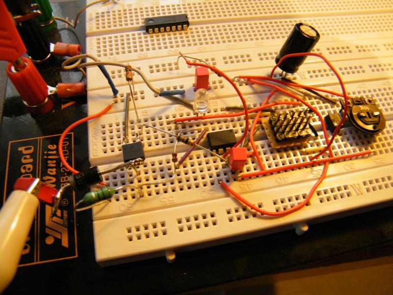

Ich habe die Idee mal aufgegriffen und noch etwas grenzwertiger
aufgebaut.
Taktfrequenz: 0,5MHz
Mosfet: LR7821 ohne Gatewiderstand
Induktivität: 10µH
War erstaunt, dass das Gate-Signal noch relativ sauber ist bei der
Frequenz.
Getaktet wird nur einige ms bis das Relais anzieht, dann ist wieder
Ruhe. Die Haltespannung ist ja wesentlich niedriger. Ausgeschaltet wird
dann über einen weiteren Open Drain FET.
