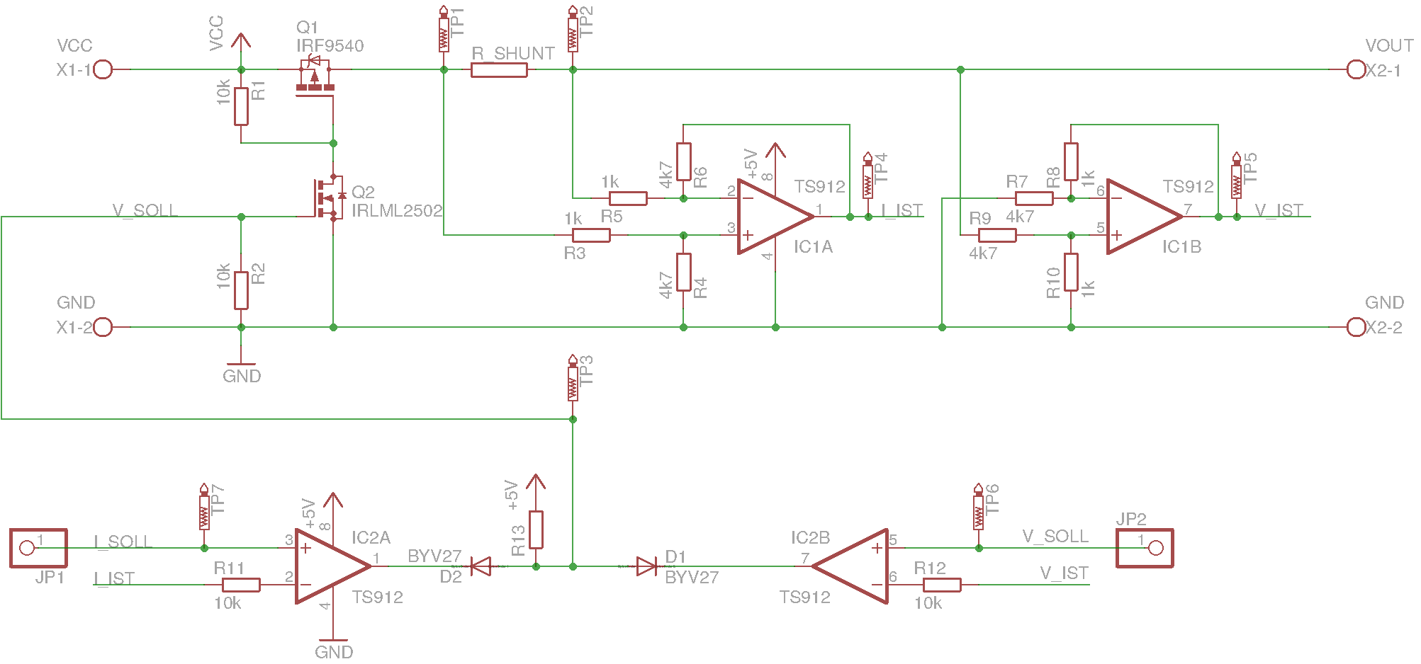

ich würde gern ein kleines netzteil basteln um mich ein wenig in mosfets
und operationsverstärker ein zu arbeiten. Ich habe ein schlatnetzteil
und ein Linear Netzteil, es geht mir also nur ums basteln!
Im Anhang habe ich den Leitungsteil gezeichnet. Passt das so?
Der IRLML2501 ist ein Logik Level FET mit dem ich den IRF9540 ansteuern
will, die Widerstände R1 und R2 soren dafür, dass keine ausgangsspannung
anliegt, solange V_SET in der luft hängt.

Was soll die Schaltung denn tun? Mangels Abgriff an Rshunt kanns ja
keine Stromregelung sein.
Mangels Induktivität kanns kein Step-Down sein.
Momentan sehe ich da nur nen Schalter der zügig einschaltet, aber sehr
lahm wieder aus.
Q2 darf auch gern ein billiger BJT sein, 10kOhm und ein paar pF
Gatekapazität schafft auch ein 2n3904.

Damit kann man die Spannung vom Eingang (10-18V) zum Ausgang per
uC-Ausgang schnell einschalten und langsam ausschalten.
Der Widerstand R_SHUNT sorgt dann für eine schwankende Spannung je nach
Belastung.
Zu was soll das nütze sein ?
Woher kommt in diesem Forum eigentlich ständig der ominöse IRLML2501 ?
IRF kennt den nicht. China-Imitat mit gefälschter Typennummer ?

ich möchte mittels V_SET  VOUT von 0-VCC Volt regeln, und später an
R_SHUNT den strom messen.
der hier kommt aus einem Tippfehler :) das sollte ein IRLML2502 sein und
der kommt aus der MOSFET Übersicht im wiki.

die kommt noch, ich wollte aber erstmal wissen ob der Lestungsteil
Funktionieren kann...

Sicher war das zu befürchten.
Dir dürfte inzwischen klar sein, daß das so nie funktionieren wird.
Da hilft auch kein Volt-Istrumentenverstärker wo es ein Spannungsteiler
täte (OpAmps mögen nicht so gerne weniger als 1 verstärken).
Du hast noch keine Grundkenntnisse in Regelungstechnik ?
http://avrs-at-leipzig.de/dokuwiki/projekte/labornetzteil funktioniert
auch nicht.
http://www.heise.de/ct/artikel/Kleinkraftwerk-291224.html deutlich
besser.
So machen es dann die Profis
http://circuitslab.case.edu/manuals/Agilent_E3631_Power_Supply_Service_Guide.pdf

Die Verstärkung von weniger als 1 für den Differenzverstärker für die
Spannung ist das kleinste Problem - für die Stabilität des OPs ist die
Rauschverstärkung wichtig und die ist bei der Schaltung noch etwas
größer als 1. Es bleibt aber dabei das die Stufe überflüssig ist.
Die Strommessung ist da schon eher ein Problem, weil der
Differenzverstärker ein hohe Gleichtaktspannung sieht und dann ggf.
Teiles des Spannungssignals mit rein koppelt.
Es fehlt auch noch der Kompensationsteil, also die Einstellung des
Frequenzganges, damit der Regler nicht zu Oszillator wird.
