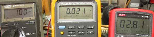

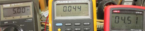

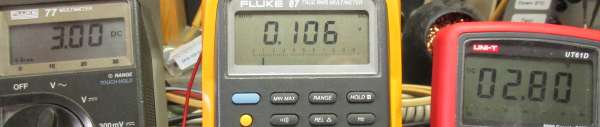

Jörg R. schrieb:
> IRF3708 - 7,5A bei 2,8V Ugs
Einen solchen hatte ich gestern gerade auf dem Tisch, mal messen.
Irgendwie irritiert mich sein Verhalten bei 2,8V UGS - mit zunehmendem
Strom ging RDSon hoch. (links Strom, Mitte UDS, rechts UGS)
Bei 4,5V hatte er sauber 8 Milliohm, mit noch mehr UGS war die Änderung
sehr gering.
