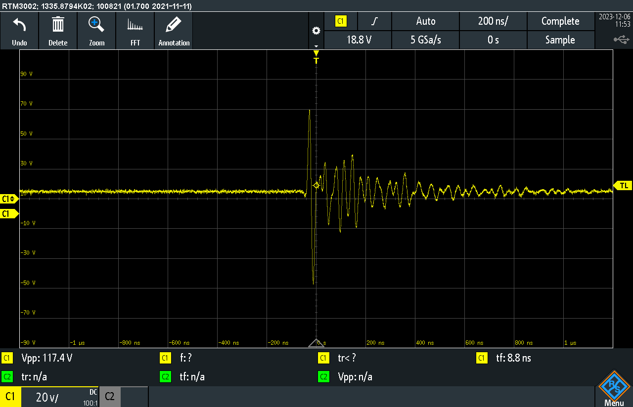

Hallo zusammen, ich sitze seit einiger Zeit an der Problematik, dass meine Schaltung nicht richtig sperrt / leitet. Es geht darum, dass ein MOSFET aktiv angesteuert wird. Dieser schaltet dann in Verbindung mit weiteren Schaltelementen (JFETs) eine höhere Spannung (>1kV). Der MOSFET wird über einen Gate-Treiber betrieben.
  • n-Kanal MOSFET IRLU024NPbF (UGS 16V, UDS < 55V, Q_U = 15nC).
  • Treiber IXDI609CI (I_Out <9A)
  • Zwischen Treiber und MOSFET sind keine Vor-, Pulldown-Widerstände, keine Z-Dioden verbaut
  • Netzteil: Voltcraft CPPS-320-42

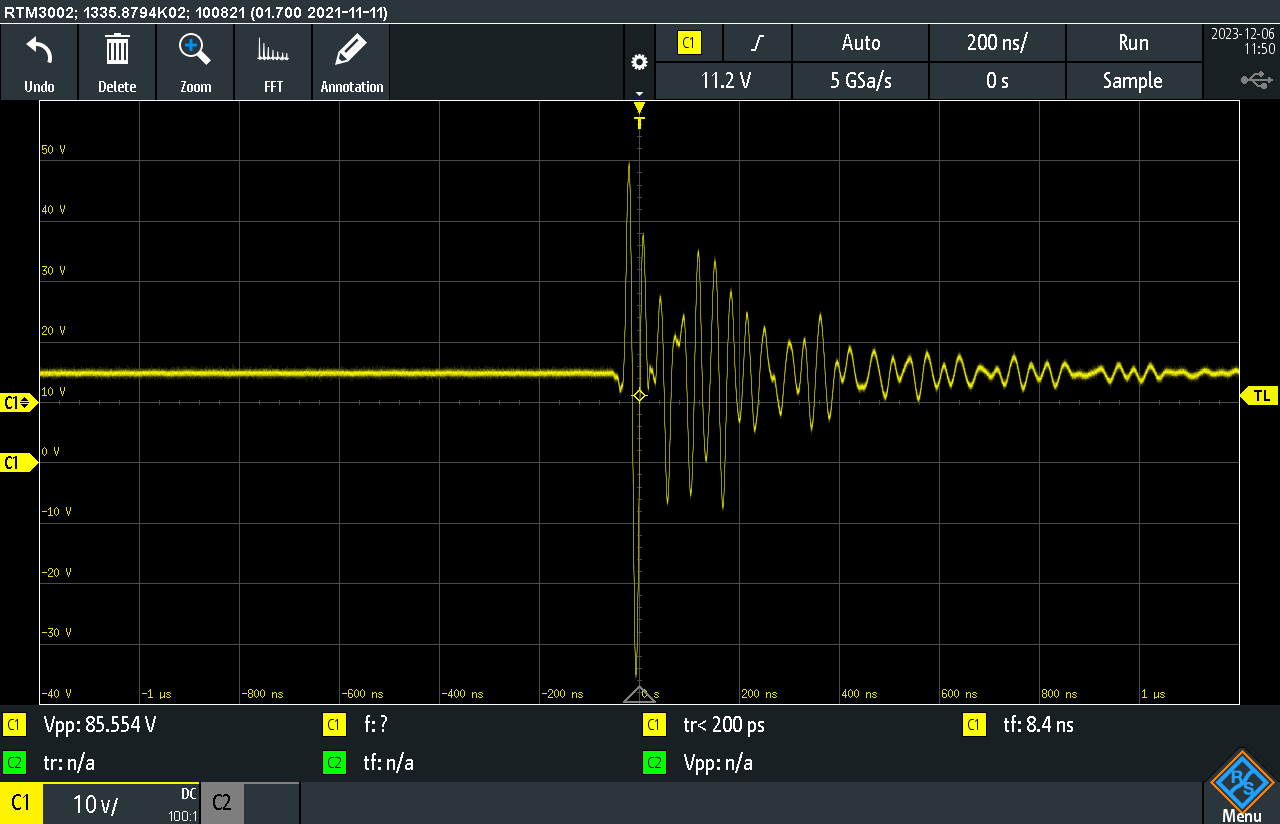

Als Problem habe ich die Supply-Voltage ausgemacht. Die Supply-Voltage wird (übergangsweise) direkt vom Netzteil über ca. 0,5m Laborleitung zum Treiber geliefert. Die Schwingungen sind auch direkt am Netzteil messbar (s. Bild 45 mit UDS=400V und 48 mit UDS=1kV). Die Schwingungen verschwinden fast, wenn zwischen Drain und Source keine Spannung anliegt. Sobald bspw. 200V anliegen, ist das Signal aus Abb. 45, 48 erkennbar.
Mittlerweile fehlen mir die Ideen, was möglich ist. Ich habe bereits einen 4700uF Elko parallel zu einem 0,1uF (auch 100pF getestet) an der VCC verwendet und es ändert sich nichts Relevantes. €: Simulativ treten keine Probleme auf.
Hat hier jemand Erfahrungen, in welcher Richtung ich suchen könnte?
Besten Dank an euch!

Ich tippe sehr, du jagst Geistern hinterher. Miss mal "Masse gegen Masse" also einfach die Tastspitze auf die an die Schaltung angeschlossene Masseklemme halten. Was misst du dann?
Wie sieht die reale Schaltung, das Layout und der gesamte Aufbau aus? Was misst du da? Und wie ist für diese Messung der Tastkopf angeschlossen?

Ich habe gerade die Massverbindung vom DCDC Wandler bis zum Massepin der Platine gemessen. Dazwischen sind einige 0,5mm² Kupferleitungen, DCDC Wandler und Dioden. Sobald ich von außen eine Spannung anlege, habe ich zwischen beiden Massen nicht mehr 0V, sondern ein starkes Schwingen wie auf den Bildern zu sehen ist. Auch eine direkte (Kupfer-)Kabelverbindung hilft nicht; es reduziert lediglich das Überschwingen um ca. 20% auf +-20V. Hängt das mit derMasseverbindung zusammen oder eher auf die Spannungsquelle zurückzuführen?
Der TK (B=300MHz) wird direkt mit dem Massepin der Platine verbunden und am Gate des MOSFETs angeklemmt. Hierzu habe ich einen kurzen Draht am Gate befestigt, damit ich sinnvoll "drankommen" kann.

Es hängt mit schnellen Stromänderungen zusammen, die durch Leitungsinduktivitäten und parasitäre Kapazitäten diese Schwingungen verursachen. Zur Spannungsquelle und zur Signalquelle kann niemand was sagen, weil keiner weiß, welches Gerät du da mit welchen Spannungen und Einstellungen wo angeschlossen hast.
Man kann dieses Verhalten nur durch kurze Verbindungen, kompakten Schaltungsaufbau und definierte Massepfade für Leistung und Ansteuerung sowie evtl. einer passenden Terminierung für das Ansteuersignal wegbekommen.
"Kompakt" heißt irgendwas im einstelligen cm-Bereich. Und "definierte Massepfade" sind solche, wo der Leistungsstrom nicht über die Masseleitung des Ansteuerstrom fließt.

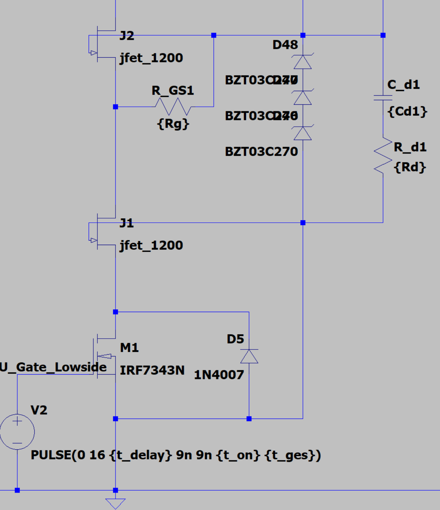

Ich kann diese Schaltung aus Schaltungsausschnitt.png im Aufbau nach Schaltungsaufbau_ohne_Peripherie.jpeg nicht so ohne weiteres wiederfinden. Wenn du Messungen machst und dabei seltsame Effekte siehst, dann ist ausschließlich die Schaltung des Messaufbaus interessant. Und zwar in genau der Kosntellation, in der sie diese Effekte zeigt.
OP #7554307
Danke für die Antwort. Ich habe heute direkt am Labornetzteil zw. Erde und Minus gemessen und die Schwingung war ersichtlich, in jedem Moment in dem der MOSFET ON schaltet. Selbst wenn ich den TK abklemme, taucht die Schwingung auf. Ich baue es wie erwähnt kompakter auf und verwende Koaxialleitungen bzw. verkürze Wege zu einem zentralen Massepunkt.

Soll das ein Kaskoden-Hochspannungsschalter mit SiC-JFETs von Qorvo (UniSic) werden? Der technische Chef von der Bude hat mich mal agitiert, dass sie damit bis 40 kV mal geschaltet hätten. Ich habe irgendwo einen Entwurf rumliegen, der bis 60 kV können sollte. Muss aber noch gebaut und getestet werden. Kritisch sehe ich hier, das kein Gate-Widerstand vorgesehen ist. Zwischen zwei Halbleiter gehört IMMER ein Widerstand. Speziell natürlich zwischen Gate-Treiber und Transistor, zwischen OPVs, aber auch bei sonstigen integrierten Zeugs. Wenn man das nicht macht, hat man sich ein widerlich schwingendes System gebaut. Typisch was zwischen 5 und 100 Ohm. Wichtig ist auch, das der Treiber nahe des Transistors ist und alles niederinduktiv auf der Leiterplatte aufgebaut. Das Layout ist da wichtig. SiC-FET sind in der Ansteuerung noch kritischer als normale Si-FETs. Und am übelsten sind wohl GaN-FETs, die schalten aber auch am schnellsten. Warum wurde eigentlich ein Logik-Level MOSFET ausgewählt? Und dann ein übertrieben starker Treiber, wo eigentlich auch ein TTL-Logikausgang gereicht hätte?
#7554814
Na ja, übertrieben stark, ist relativ. Bei über 1 KV möchtest du die Umladezeit des Gate etwas schneller durchfahren, als bei Netzspannung, denn die Spannung geht quadratisch in die (Verlust)leistung mit ein. Ehe du dich versiehst, ist der FET abgeraucht ;-)
