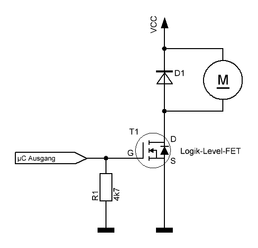

Hallo, ich habe ein Arduino Uno ähnliches Board. Dies kann nur relativ kleine Motoren (4V/300mA) ansteuern. Das Board regelt die Motoren mit PWM. Kann man dieses Signal mit einer einfachen Schaltung (Transistoren, Widerstände, Akkus) verstärken, so dass 20V/10A möglich sind? Vielen Dank schon mal.

Könnte man das Signal nicht einfach mit einem Transistor verstärken, in dem man diese mit der Boardmotorsteuerung ansteuert?
Wenn der Motor nur eine Richtung können muss, reicht ein Transistor - genauer Mosfet. Wenn nicht, nicht. Beschreib' mal lieber das ganze Problem.
Das wäre total in Ordnung. Muss nur in eine Richtung gehen. Das Problem ist nur der schwache Ausgang des Arduinoboards, an dem keine großen Motoren laufen. Wäre es mit einen der Transistoren möglich? die liegen grad rum. s30d45c http://pdf1.alldatasheet.com/datasheet-pdf/view/191253/WTE/S30D45C.html f16c20c http://www.mospec.com.tw/pdf/fast/F16C05-F16C20.pdf

Nimm einen IRLZ44

Ist das nur ein Experiment oder wird es eine Dauerlösung? Für letzteres ist das mit dem Transistor nicht perfekt, weil Du damit die H-Brücke außer Kraft setzt und die nimmt man für optimale Motoransteuerung aus guten Gründen. Also bei Dauerlösung oder höherer Motorleistung dann lieber eine größere H-Brücke organisieren oder bauen.
Eher ein Experiment. Wie müsste ich den Transistor anschliesen ?

Silbertablett... Und eine schnelle Freilaufdiode nicht vegessen.

Achso. Tut mir leid. Hab nicht gelesen dass das kein Transistor ist. Würde ein Darlington Transistor(tip 142/147) gehen? Wenn nicht dann besorge ich den oben genannten FET.

Bei diesen Strömen ist er nicht geeignet. Zum einen ist das Limit des TIP142 bei 10A. Dann verzheizt (Verlustleistung) er rund 30W (3V x 10A) wird also sehr heiss und muss gekühlt werden. Dabei muss auch der Basis-Strom bei 40mA sein, was das Limit des Atmega ist. Bei kleineren Strömen kann man den nehmen für den Versuch. Auch ein IRLZ44 muss gekühlt werden. Bei 10A ergibt das min. ca. 3W (10A^2*0.028Ohm) Evtl. muss da noch ein besserer gewählt werden, mit kleinerem RDS(on) z.B. <10mOhm jenachdem, was das Einsatzgebiet ist. Eine Auswahl gibts z.B. hier: http://ec.irf.com/v6/en/US/adirect/ir?cmd=eneNavigation&N=0+4294841672.
