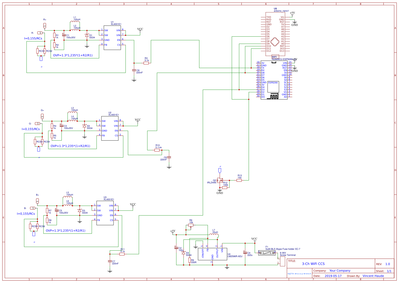

Servus,
ich habe mit dem XL4001E1 /3Stk) eine Buck KSQ Schaltung entworfen,
welche bis 30V, 2A händeln sollte, also RGB LED bis theoretisch 100W.
Das ganze wird entweder per Arduino Nano oder ESP8266(NodeMCU)
angesteuert, das PWM- Signal gefiltert und auf die XL4001E1 gegeben.
Hatte das ganze schon mal als Transistor KSQ aufgebaut, welche aufgrund
der FET Treiber bei 25V an Ihre Grenzen kam, daher nun diese effektivere
Lösung.
Um die Helligkeit zu dimmen nutze ich einen IRLZ44N als Low Side Switch
der gemeinsamen Massen.
Nun habe ich einen kleinen Satz Prototyp-Platinen bestellt un aufgebaut
jedoch funktioniert das Ganze nicht. Die LED bleibt dauerhaft aus. Das
PWM liegt an den Chips an.
Vielleicht entdeckt ja jemand den Fehler, ich bin echt ratlos ;(
PS.: nicht irritieren von den parallelen Induktivitäten und Widerständen
mit gleichen/ähnlichen Namen. Diese dienen lediglich dazu mehrere
ffootprints auf der Platin zu haben, um nicht bei 5W LEDs die 3A
Induktivitäten/2W Widerstände verbraten zu müssen.
Viele Grüße,
Vincent
#5878920
Die Enable-Eingänge steuerst Du vermutlich mit einem PWM-Signal an, um
nach den RC -Gliedern eine Gleichspannung zu erhalten. Was aber erwartet
EN laut Dabla?
"Enable Pin. Drive EN pin low to turn on the device, drive it high to
turn it off. Floating is default low."
Eine lineare Ansteuerung mit variabler Gleichspannung ist also
grundlegend falsch. Und auf diese Idee kamst Du, weil dies mit den
Transistorstromquellen natürlich leicht geht. Also kann man
schlußfolgern, daß Du einfach die Transistorstromquellen durch diese
XL4001 ersetzt hast, ohne diese jemals separat ausprobiert zu haben. Man
möge meine These widerlegen...
Wenn Dein IRLZ44 hochohmig ist, sind ja die Stromfühlwiderstände etwa an
+Ub, so daß spätestens dann das XL4001 abschaltet, denn Vcs ist 155mV.
Funktionieren die Stromquellen wenigstens separat für sich korrekt?
MfG

Danke für die schnelle Antwort.
Ich Depp, das kann es natürlich sein.
Ja das war ja auch der Plan mit dem FET. Der wird über PWM  angesteuert
und schaltet somit durch/sperrend und nimmt somit die LEDs.
Ich habe die Schaltung noch als einfache, ohne PWM und Transostor für
einen CH. Würde die heute Abend mal aufbauen und mich zurückmelden.

Servus, habe die Tage viel Stress gehabt und bin erst jetzt dazu
gekommen.
Ich habe die Widerstände und Kerkos entfernt und die Widerstände
gebrückt, erst leuchtete die LED rot, nun nicht mehr und es funkt, wenn
ich Spannung anlege. Messe ich auf Durchgang habe ich allerdings keinen
Kurzschluss/Durchgang zwischen Vcc und GND und der NodeMCU lässt sich
nicht mehr programmieren. Ich denke mal der hat einen wegbekommen nur
verstehe ich nicht wieso...
Hoffentlich kann mir jemand von euch helfen.
