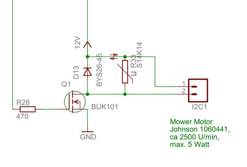

Ich möchte eine Schaltung nachbauen bei der ein Motor mit eine Schaltung
(Anhang) angesteuert wird. Das Signal kommt von einem Atmega32.
Leider bekomme ich keins der Teile dieser Schaltung bei Rechelt. Da ich
aber jetzt schon 260 Artikel im Warenkorb habe und ich nicht nochmals
alles wo anders eintippen will wollte ich fragen ob es für die Teile
Ersatz gibt, die ich bei Rechelt bestellen kann.
Danke
#2755859
Nehme mal an, du meinst nicht den 470Ohm Widerstand.
Q1
50V/26A oder größer und TTL-Kompatibel ist noch nix abgedrehtes, dafür
gibt es doch einiges. Einfach mal in die FET-Kategorie und Filtern.
D33:
45V Schottky-Diode mit 3A Vorwärtsstrom. Da sollte es doch auch was
geben. Kann auch was größer ausgelegt werden, hängt vom Motor ab.
Gast #2755884
Der Motor steht doch dabei. 12V und 5W. Wenn dem wirklich so ist sollte
so ziemlich jede 1A Shottkydiode und als FET alles kleiner 0.4 Ohm RDSon
gehen. Auf den S14k14 solltest Du auch verzichten können.
viel Erfolg
Hauspapa
Gast #2755928
später soll auch mal ein ca. 40W großer Motor dran.
Mit dieser Schaltung ist es ja möglich. Welche Ersatzteile sind dann
nötig damit dies auch funktioniert?
