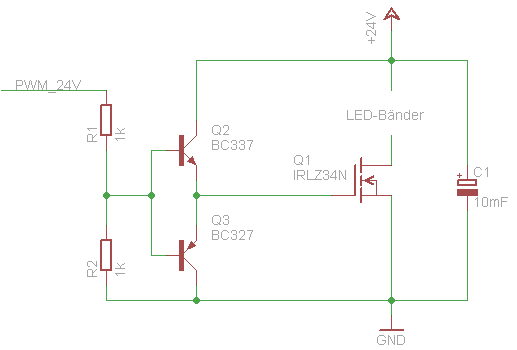

Wie kann ich diese Schaltung am einfachsten umbauen damit ich 12V LED
Strips damit betreiben kann?
-Das 24V PWM Signal kann ich nicht ändern.
-Die 24V für die Ledstrips könnte ich durch eine 12V austauschen.
Könnte ich zwischen das 24V PWM Signal ein Optokoppler einbauen und dann
eine 12V Netzteil für die LED Strips verwenden?

Mir geht es um die Ansteuerung durch die 24V PWM
die ich nicht durch 12V ersetzen kann.

JA. Du hast doch vorne einen Spannungsteiler 1:2 drin, damit sehen die
Emitterfolger und der nachfolgende MOSFet eh nur 12V Gatespannung. Alles
im grünen Bereich und du müsstest nicht mal einen Logiklevel MOSFet wie
den IRLZ34 verwenden. Aber wenn der schon verlötet ist, lass ihn drin.
Mach das.
Brauchst du auch nicht, es wird durch den 1k+1k Spannungsteiler auf 12V
heruntergeteilt.
Aber wer kam auf die Idee, trotz der üppigen 12V Ansteuerspannung die
bei 4.5V schaltenden LogicLevelMOSFET IRLZ34 dort zu verwenden ?

Ich hatte auch eher bedenken wegen der gemeinsamen masse
wenn ich die Ansteuerung in 24V habe und die "Leistung" in 12V
