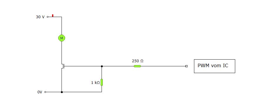

Bisher hat der ATmega einen IRFZ44N per PWM angesteuert, was aber
äussert unbefriedigend lief. Das Problem war, dass der MOSFET bereits
bei ~40 % PWM Signal voll durchgesteuert war und im regelbaren Bereich
die Spannung nicht linear anstieg. Ausserdem hat der Lüfter
Zusatzfunktionen wie Sanftanlauf und Unterspannungsschutz, welche bei
geringen Solldrehzahlen sich bockig stellten(der Mosfet verhält sich ja
im Grunde genommen wie ein Ohmscher Widerstand = Lüfter fährt langsam an
-> Spannung sinkt -> Unterspannungsschutz greift ein -> Lüfter schaltet
ab und fährt dann langsam wieder an -> das ganze Spiel von vorn)

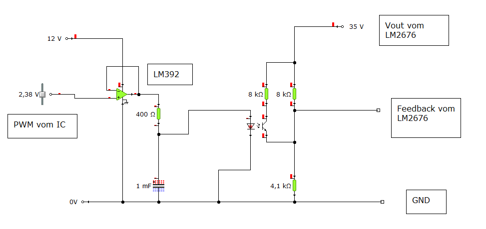

Aufgrund dieser Umstände bräuchte ich eine stabilisierte Spannung, die
per IC verstellbar ist. Linearregler fallen von vornherein aus, da der
Lüfter knapp 2A bei 30V zieht (Stichwort Verlustleistung). Also ein
Schaltregler. Ich habe mir einen LM2676-Adj bestellt und die Schaltungs
nach dem Beispiel im Datenblatt aufgebaut (gleiche Werte). Er
funktioniert nur nicht wie angedacht. Entweder gibt er keine oder die
volle Spannung aus. Mit einem Schaltregler fühle ich mich auch nicht
sonderlich wohl, da Schaltregler hinter Schaltnetzteil meiner Meinung
nach ungünstig sind. EMV ist auch so ein Problem.
Nun suche ich nach einer schönen Lösung für das Ganze.
Ich hoffe ihr könnt mir helfen.

Den 1K-Widerstand habe ich auch mal weggelassen oder im Wert verändert,
es zeigte sich keine Veränderung. Zwischen IC und Mosfet liegen baulich
bedingt ca. 40cm.

Ich habe eben auch mal einen IRLZ34N ausprobiert, da der IRFZ44 ja kein
Logic-Level ist, aber dann wird die volle Spannung bei noch geringerem
Signal erreicht.

Schaue mal, ob Du am LM2676-Adj den Widerstand von FB nach GND durch ein
elektronisches Poti ersetzen kannst. Von Spannung und Massebezug her
sollte das gehen, musst aber mal rechnen, wie das Teilerverhältnis wird.

Mit welcher PWM Frequenz arbeitest du? Power Fets haben eine nicht
vernachlässigbare Gate-Kapazität. Mal ganz grober Daumen: 10nF
Gate-Kapazität, 10VGS, 250R Gatewiderstand macht schon eine
Zeitkonstante von 2.5us. Wenn du Pech hast schaltet der Fet erst nach
ein Paar us voll durch. Klingt nach wenig, heißt aber das z.B. bei
200kHz PWM Frequenz der Fet nur im Linearbetrieb ist. Dann steuerst du
tatsächlich das Gate mit PWM.
Das darf nicht passieren.
OP #4778410
@Manfred:
Statt des Potis habe ich einen Optokoppler genommen. Zumindest in der
Simulation hat es ganz gut funktioniert. Bis jetzt habe ich den
Schaltregler noch nicht einmal mit einer Spannung zum laufen bekommen.
Laut Datenblatt sollte er so regeln, das am FB Pin ca. 1,2V anliegen.
Bei mir fällt sie allerdings bis auf 0,8V, ohne das etwas passiert.
@Minimalist:
PWM-Frequenz ist 1 kHz. Laut Oszillograph auch schön steile Flanken am
Gate.

OP #4780443
So in etwa läuft das ganze. Die Werte der Widerstände sind in dem
Schaltplan nur annähernd korrekt. In Echt habe ich Potis genommen, um
die Spannungen im laufenden Betrieb einstellen zu können.
Das PWM-Signal wird durch einen Operationsverstärker als Impedanzwandler
übersetzt und danach geglättet, damit ich weniger Schwingungen habe. Den
OPV habe ich verbaut, um die Ausgänge des Arduinos durch das RC-Glied
weniger zu belasten.
Wenn keine Spannung am Optokoppler anliegt, sperrt dieser und die
Ausgangspannung am Schaltregler wird allein durch den Spannungsteiler
8K/4,1K gesetzt (maximale Spannung).
Mit steigender Spannung am Eingang des Optokoppler fleißt ein Strom und
der Widerstand am oberen Ende des Spannungsteiler sinkt -> Spannung am
Feedback-Eingang steigt -> LM2676 regelt die Ausgangsspannung herunter.
