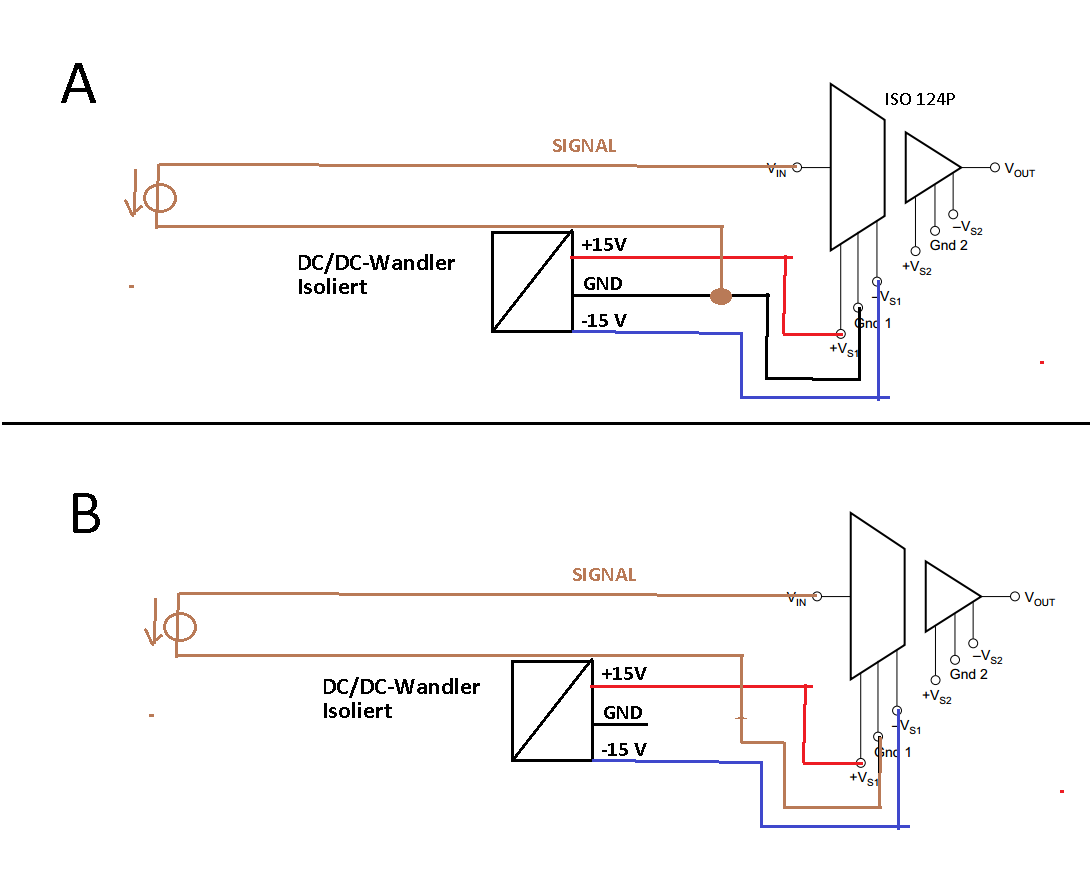

ich möchte eine galvanische Trennung eines Analogsignals (+-10V) mit dem
Isolationsverstärker ISO124 von Texas Instruments aufbauen. Dieser
Benötigt sowohl Eingangs- als auch Ausgangsseitig eine +-15 V Versorung.
Diese soll von 2 isolierten DC/DC-Wandlern bereitgestellt werden.
Nun weiß ich nicht genau, ob ich den Ausgangsseitigen GND-Anschluss vom
DC/DC-Wandler ebenfalls Verbinden muss? Wozu dient dieser GND-Anschluss?
Im Anhang habe ich mal die 2 verschiedenen Möglichkeiten des ISO124
skizziert (A und B)
Kann mir jemand auf die Sprünge helfen?
Herzlichen Dank!!
#4931457
Das Bauteil dient zur Isolierung - also soll jeder eingangsseitige Bezug
vom Ausgang getrennt werden. Bitte beachte, dass die GNDs und +Vs und
-Vs eine 1 und eine 2 als Nummer haben. Das heißt diese
Versorgungsspannungen haben absolut nichts miteinander zu tun - sonst
hätte der Baustein ja keinen Sinn.
Version A ist richtig. Du brauchst natürlich dann Ausgangsseitig das
gleiche nochmal für dein Ausgangssignal.
Der GND Anschluss ausgangsseitig ist sowohl an den 2. DC/DC Wandler
anzuschließen und es ist die Referenz für dein Ausgangssignal. Du musst
ja gegen irgendwas messen.
Gruß,
Micha

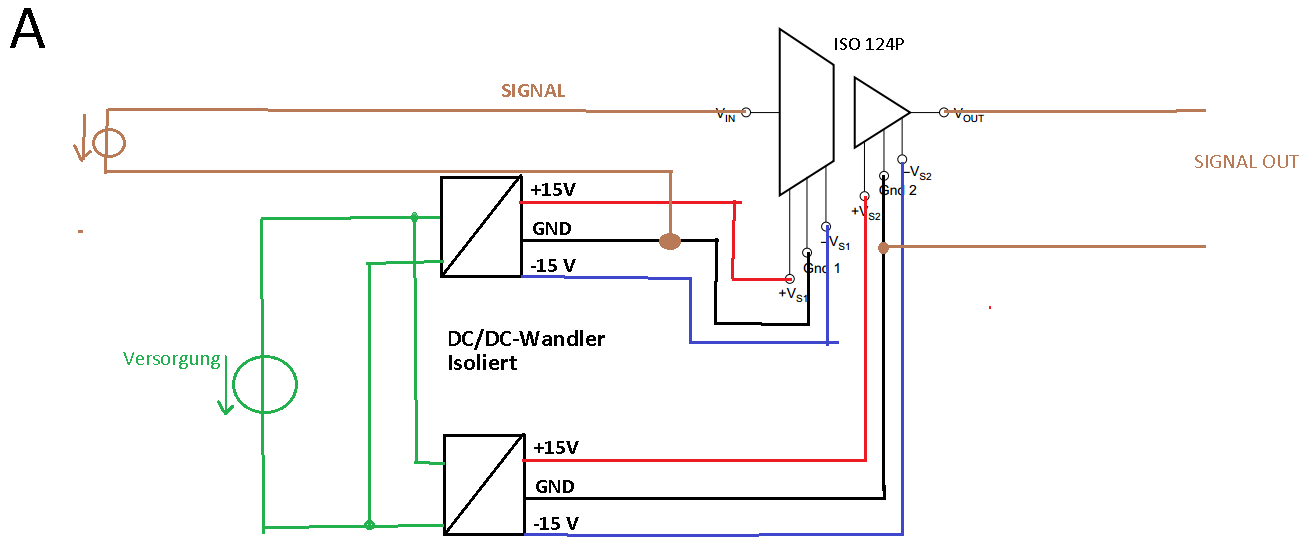

OP #4931644
Hi Micha,
vielen Dank für Deine Antwort! Im Anhang ist nun nochmals der Aufbau mit
2 DC/DC-Wandlern skizziert, war das so gemeint?
Ja, deswegen zwei verschiedene isolierte DC-DC Wandler.
Dass ein Spannungssignal immer eine Potentialdifferenz ist, die zwischen
2 Punkten gemessen wird ist mir klar. Mir erschließt sich aber noch
nicht, warum Ausgangsseitig der GND-Anschluss vom DC-DC Wandler
angeschlossen werden muss? Wenn man z.B. mit dem Multimeter das
Ausgangssignal misst, "sieht" das Multimeter doch sowieso nur die
Spannung zwischen Vout und Gnd2 (Egal ob an Gnd2 noch eine beliebig
andere Schaltung hängt)
Oder liege ich hier falsch?
Danke und Grüße
#4932492
Bitte ;)
Die Antwort findest du im Datenblatt bei "8.2 Functional Block Diagram".
Dort ist der OPV A2 eingemalt und dessen Plus-Eingang ist mit GND
verbunden. Wenn jetzt ein Signal am Minus-Eingang ankommt versucht der
OPV beide Eingänge auszugleichen und je nach interner Beschaltung
stellen sich dann Verstärkung und Grenzfrequenz usw ein (Feedback vom
Ausgang des OPV zum Eingang). Man kann sich jetzt vorstellen, dass die
Eingänge verbunden sind - tatsächlich sind sie das aber nicht bzw sehr
sehr hochohmig. Deswegen fließt auch theoretisch kein Strom in den OPV
und so funktioniert dann die Sache mit dem Stromnullsummen-Zeugs.
Wie auch immer - Der OPV A2 braucht eine Referenz gegen die er
Steuern/Verstärken kann. Ohne verbundenen GND wird GND2 den Wert von
V-out annehmen und somit misst du gegen GND2 kein Ausgangssignal, weil
V-out = GND2 wäre.
Du kannst ja mal versuchen den GND2 abzuziehen und dann GND2 gegen +15V
messen. Je nach Höhe des Ausgangssignal sollte sich dein GND2 dann zu
einer der beiden Spannungen verschieben.
Achja, der Aufbau wäre dann genau wie Du ihn gezeichnet hast.
 - passt!
Gruß,
Micha
