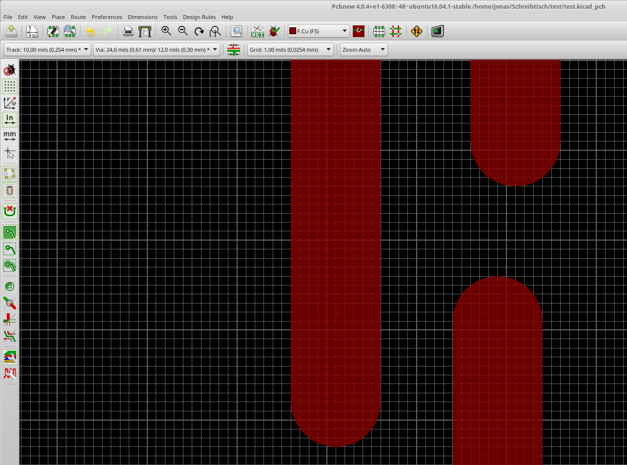

ich habe folgendes Problem in KiCad:

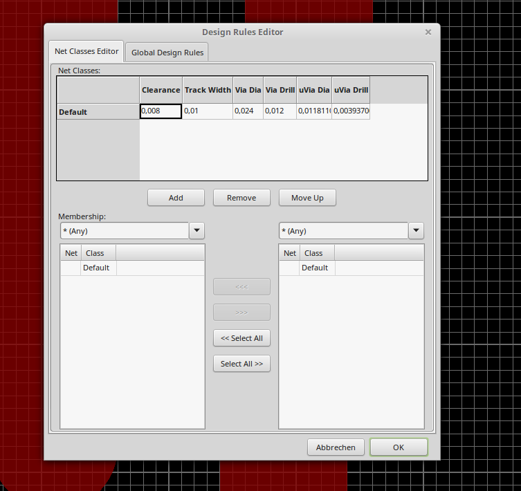

Ich möchte zwei Leiterbahnen mit einer Clearance von 8 mil platzieren.
Die Leiterbahnen sind 10 mil breit. Unter Design Rules habe ich die
Clearance auf 8 mil gestellt. Das Raster steht zum testen auf 1 mil.

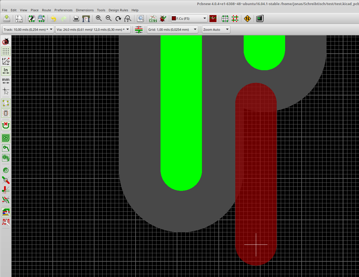

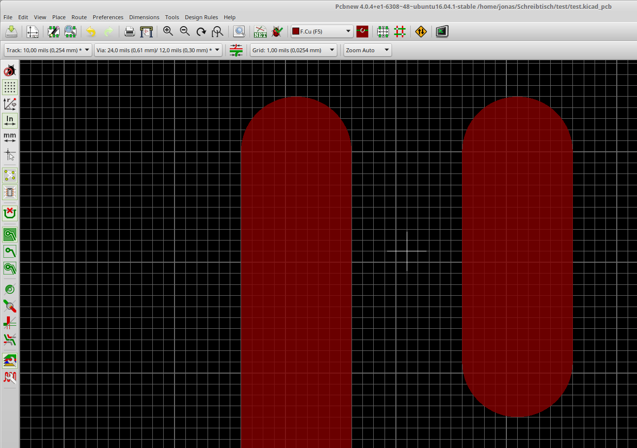

Wenn ich nun im OpenGL Modus versuche die Leiterbahnen zu platzieren
geht das erst ab 10 mil Clearance. Im Default Modus geht es auch mit 8
mil.
Der DRC meckert bei 8 mil in beiden Modi nicht.
Gerade noch ein bisschen weiter getestet, anscheinend geht in OpenGL ein
Clearance kleiner als 10 mil nicht unabhängig vom eingestellten Wert.
Hast du Bernd oder jemand anders irgendeine Idee was da los ist?
Im Anhang ein paar Fotos und das Testprojekt.
Gruß Jonas
