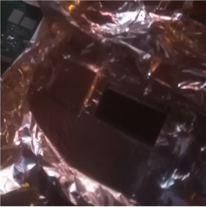

Jakob P. schrieb:
> Alufolie und Hitze festes Klebeband
Es gibt eine "Kombilösung": ein Aluminiumklebeband
Damit macht man Ofen-Rohre und Dachrinnen dicht,
oder dichtet Buchsen innen am Gehäuse ab (EMV),
oder verbindest zwei Metallteile lückenloß,
oder ummantelt den Schirm von Ethernet Kabeln vorm Auflegen,
--> oder klebt es vor dem Entlöten auf die Platine.
Oft gibt es das als Dekorations- oder Werkstattartikel
im 1€-Laden oder Discounter.
Leider ist der Klebstoff thermisch, und kann Rückstände hinterlassen.
Geht aber mit Nitro- oder Terpentin (etc) von der warmen Platine leicht
wieder weg. Es gibt kaum Unterschiede zwischen Discounter-Band und eines
vom Markenhersteller (z.B 3M oder Tesa). Aber immer SEHR FEST UND GENAU
AUFKLEBEN (besonders an den Rändern), sonnst fängt sich die Luft und man
bläßt es mit dem Fön leicht wieder runter. Man kann das perfekt an die
umliegenden Bauteile anpassen.
Wenn man mal auf den Alu-Band Tripp gekommen ist, und erkennt wie
vielseitig es ist, will man es nicht mehr missen, vor allem weil es so
extrem günstig ist.
Hab damit massenweise Router umgebaut WRT54GL (16MB -> 32MB RAM) Da ist
nur sehr wenig Platz wegen den anderen Teilen - war aber mit dem Band
kein Thema.

(Firma: tsx89) Persönliche Seite #4972277
Ich nehme das mal wieder zurück.
Habe eins von Euro-Laden mit China-Aufdruck (innen im Band) gekauft.
(Den Aufdruck hat man vorher nicht gesehen) und das ist nur hauchdünn,
und klebt nicht so gut (Naaja reicht aber trotzdem noch [mehrlagig] zum
entlöten) Die Marken-bänder sind dicker - und lassen sich besser
verarbeiten...
Bild-Anhang mit dem Billig-Band. Man kann eine art "Wanne" um das
Bauteil herum formen, damit die Luft nach oben abgelenkt wird. (Sorry
wegen schlechter Qualität - Sieht man nicht so gut).
Gruß tsx
