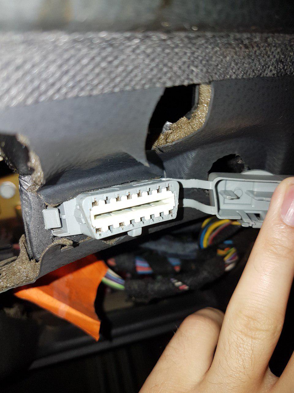

3. Karre: Alfa 156 Baujahr 1999. Schnittstelle habe ich mal
abfotografiert und in den Anhang gepackt.
1999 ist noch vor der Standardisierung der Schnittstelle, deshalb wird
das vermutlich der aufwendigere Teil.
Ich wuerde Dir vorschlagen, zuerst daran zu gehen, die Sensoren
erfolgreich auszulesen. Es gibt z.B. von
http://www.multiecuscan.net/
eine kostenlose Version fuer Windows, die anscheinend auch Dein Fahrzeug
unterstuetzt. Allerdings wirst Du das passende Adapterkabel bauen oder
kaufen (ELM 327) muessen.
Hilfe dazu gibt es wohl eher im passenden Forum dazu:
http://forum.alfa156.net/forum/forum_posts.asp?TID=57511&PN=3
Wenn das Auslesen klappt, kannst Du daran gehen, das ganze auch mit
Linux auf Deinem Raspberry-Pi  auszulesen:
http://www.obdtester.com/pyobd
Die Codebasis kannst Du Dir so anpassen, dass sie die gewuenschten
Daten zusaetzlich in eine Named-Pipe oder einen Socket schiebt, an
dessen
Ausgang Dein kleines Modem-Ansteuerprogramm lauscht.
Klingt nach einem netten Projekt!
