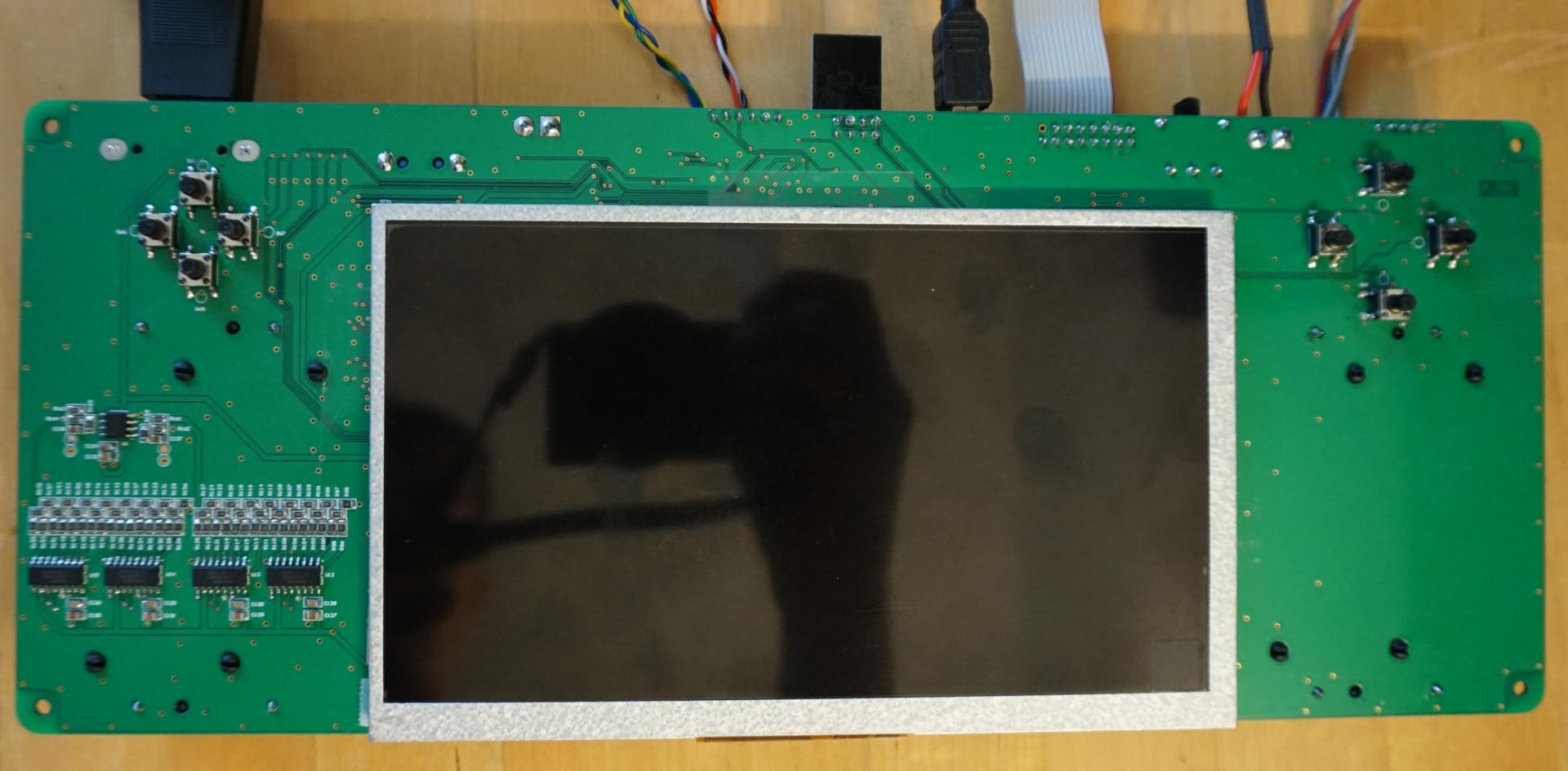

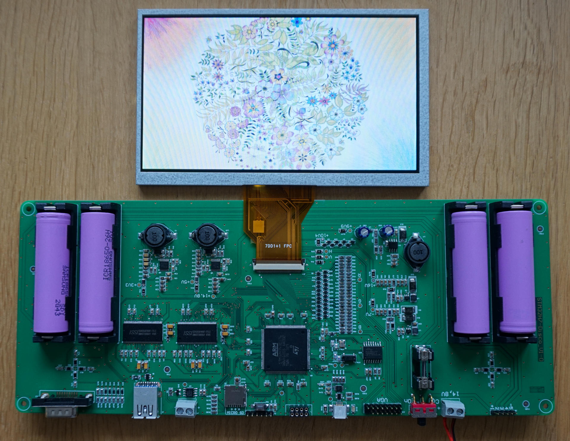

da ich gerne was mit TFT und STM32 mache aber die STmicro Disco Boards
in Sachen Display meisst zu kleine TFTs haben musste eine eigene Lösung
her.
Die Specs:
STM32H743IIT mit 480Mhz
128 MB SDRAM, 2x 512MBit
128 MB QSPI Flash
7" TFT 800x480 24bit RGB
VGA Port 24bit RGB
Batteriebetrieb mit 4x 18650 LiIon incl. Ladeport mit Balancing
Anschluss
USB Uart Anschluss
ESP8266 Port
MicroSD Kartenslot
FDCAN Bus
USB2.0 Port
C64 Joystick Port digital/analog
alternativ 8 User Tasten an der Frontseite.
SPI zu 32bit parallel Wandler
2x 16Bit R2R DAC + Impedanzwandler
Erste Tests sind sehr erfolgversprechend für die Hardware Version 1.0
Jetzt muss nach getaner Hardware die Software geschrieben werden.
Warum dieses Board ? Einfach nur darum !
Meinungen ?
Gruß,
dasrotemopped.

Das Board selbst was du da gebaut hast ist schon "massiv" und hat dann
wirklich einen teuren Controller und ein teueres Display.
Machst du dann daraus eine Retro-Konsole im Stile von NES oder
SEGA-Drive?
Mich würde am meisten dein Ladecontroller und das Balancing
interessieren, die Laufzeit der Akkus auch.
Es sollte halt von den Spezifikationen her keine Grenzen setzen, da es
nicht für einen bestimmten Zweck gemacht ist. Die Grundfunktion ist
natürlich Grafik mit Rechenpower und kein Speicherlimit so wie es auf
vielen Disco/Eval Boards der Fall ist. Sollte sich später ein bestimmtes
Einsatzfeld ergeben kann ich ja ein angepasstes Board machen.
Platine mit Bauteilen liegt bei ca 200 Euro Hardwarekosten.
Zum Bestücken hat ein Ersa Analog 60 mit Hohlkehlenspitze und ein Ersa
Handlötkolben gereicht. Lupe und gutes Flußmittel sind natürlich auch
nötig. Man muss schon einen vollen Tag Arbeit einrechnen für den
Zusammenbau.

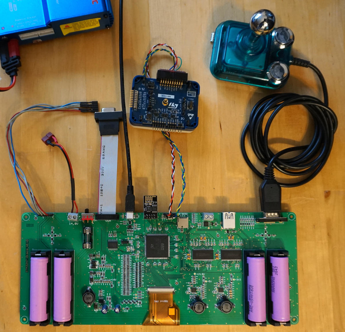

>dein Ladecontroller und das Balancing interessieren
ein SkyRC (2. Bild links oben) kann an das Board angeschlossen werden.
Die Elektronik auf das Board integrieren habe ich auf Version 2.0
verschoben.
>Retro-Konsole, Emulation
ist eine mögliche Verwendung des Boards
Ich habe eher native Anwendungen im Sinn um die gute Rechenleistung
nicht mit Emulationsoverhead zu verheizen. Wer denn Interesse an einer
Retro Konsole hat kann das natürlich gerne machen, mir fehlen da die
Vorkenntnisse.
Das Hardwaredesign ist von mir auf mobilen Betrieb ( Batterie )
ausgelegt, Die Bedienelemente sind wie bei einer Handheld Konsole
angeordnet. Um den ESP8266 Port sind noch ein paar GPIOs frei so das man
noch andere Hardware wie DCF77, GPS oder LTE nachflanschen kann.

PS: das Board zieht derzeit übrigens 0,35A @ 14,8V, gemessen am
Sicherungshalter. Mit den 2,6Ah Akkus kann es also 7,5 Stunden laufen.

Gast #6111636
Moin.
Saubere Arbeit ! Kompliment !
Eine Frage ( Keine Kritik) : Warum hast du den Audio-D/A Wandler diskret
aufgebaut ? Der frist ja erheblich LP-Fläche.
Gast #6111735
1. ist wegen dem Display genug Platz übrig
2. am uC war nur noch ein SPI Bus frei, kein I2S
3. die externen Audio Controller mit I2S benötigen meist noch I2C zur
Konfiguration und sind für reine Audio Ausgabe überdimensioniert
4. die Audio Funktion diskret aufzubauen ist auch etwas flexibler
Gruß,
dasrotemopped.
