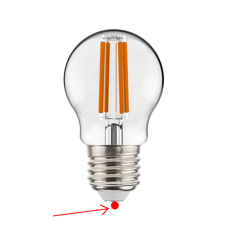

ich möchte an einem großen Baum im Garten eine Lampe aufhängen. Ich habe
dazu eine 20m Verbindungsleitung (H07RN-F 2x1,5 Gummileitung mit
Schuko-Stecker und E27-Outdoor-Fassung) gekauft.
Wenn ich in die Fassung nun ein LED-Filament-Leuchtmittel (4W oder 7,5W)
schraube, bleibt das Leuchtmittel jedoch dunkel.
Verwende ich hingegen noch eine dieser alten 60W-Halogen-Glühbirnen,
funktioniert alles prima. Auch habe ich die Leistung bereits
durchgemessen und konnte kein Problem finden. Mit Leitung, Kabel und
Fassung scheint also alles in Ordnung zu sein.
Jemand zufällig eine Erklärung zur Hand?

Bestimmt ein Fußkontaktproblem der Fassung oder des Sockels. z.B. könnte
das LED-Leuchtmittel zu dick sein, und sich deshalb nicht weit genung in
die Fassung schrauben lassen.

Wie könnte ich das als Fehlerquelle ausschließen? Die Kontaktlinse in
der Fassung etwas verbiegen?

wie schon erwähnt wurde, kann es eigentlich nur ein Kontaktproblem sein,
sofern die LED Leuchtmittel ok sind.
Man sollte beachten, dass diese Outdoor-Fassungen einen Dichtring haben
und noch auf die alten Glühlampen abgestimmt bzw. angepasst sind, nur so
ist ein Schutz gegen Regen vorhanden. Deine LEDs sind unten eben zu dick
und kommen so nicht an den Fußkontakt der Fassung.

#6691068
Christian S. schrieb:
> ...oder dafür an anderen Stellen zu dünn oder zu kurz. Mit scharfem
> Blick könnte man die Form einer echten Glühlampe mit der neumodischen
> LED Lampe vergleichen, um zu erfahren, in welcher Richtung man Abhilfe
> schaffen könnte.
Hab ich grad rumliegen. Filament-Lampe zB:
https://www.amazon.de/ELINKUME-Filament-Gl%C3%BChbirne-Stroboskop-Warmwei%C3%9F/dp/B07QKTM4LC
, kA von welchem Hersteller meine sind (Ebay).
Bei Gewinde und Co. passt alles. Der Glaskörper ist dort allerdings
deutlich größer, der Öffnungsradius dadurch ebenfalls.
Fazit, das passt niemals in eine Fassung mit Dichtring.
Die untere Kontaktfeder, müsste sicher um mehr als 5mm nach oben gebogen
werden. Ob das dann noch funktioniert, ohne diese beim ein schrauben zu
zerdrücken (verhakt sich...) ist fraglich.

Besten Dank für die zahlreichen Wortmeldungen.
Wie die meisten von euch richtig getippt hatten, war es letztlich
tatsächlich ein Kontaktproblem. Bei den drei LEDs von Philips und Osram
war der unter Kontakt einen kleinen Ticken flacher als bei dem
herkömmlichen Leuchtmittel. Ich musste daher den unteren Kontakt in der
Fassung händisch etwas "steiler" biegen. So kommt jetzt auch der Kontakt
richtig zustande und die LEDs funktionieren auch in der Fassung.
