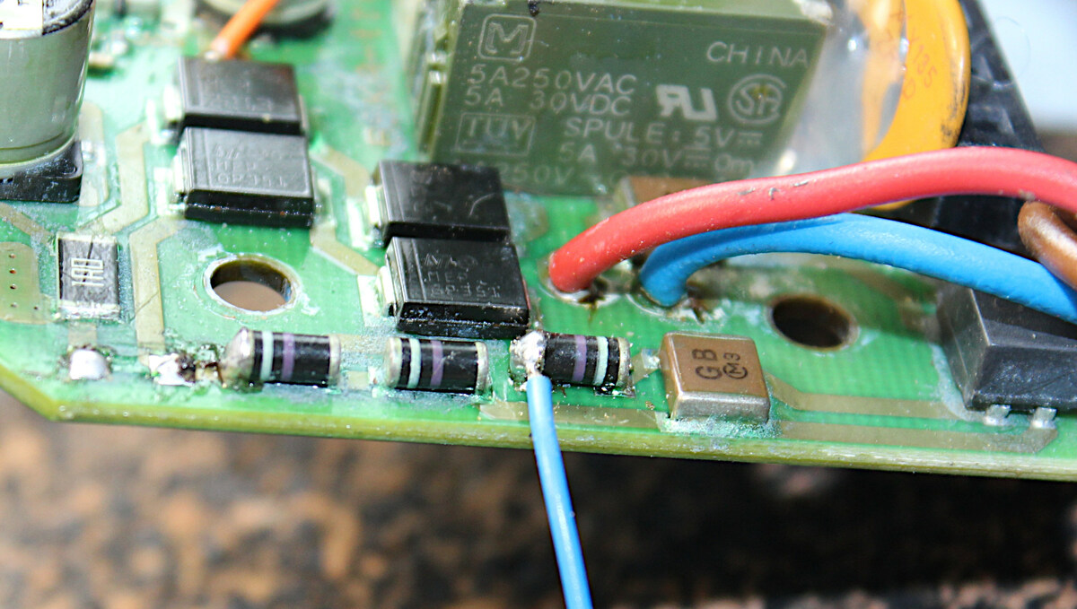

MELF Widerstand Wert?
OP #6718687
Moin,
habe hier eine Steuerplatine aus einem Radlader. Hat Überspannung
bekommen. Scheinbar sind die braunen MELF Widerstände? durchgebrannt.
Kein Schaden sichbar, aber alle Hochohmig. Speiße ich eine Spannung
hinter der Input Prodection ein läuft die Platine.
Kann jemand den Wert erkennen? Scheinen als Sicherungswiderstände zu
fungieren. Die TVS Dioden sind noch OK.
Viele Grüße
Dirk
