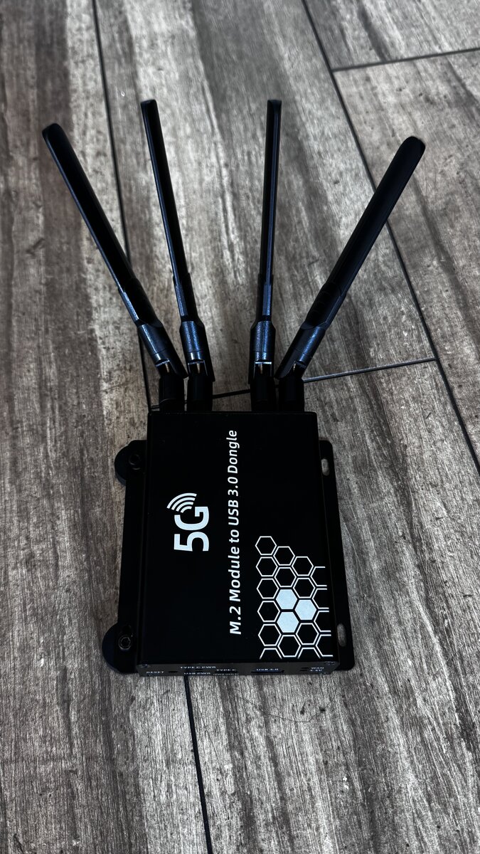

Moin zusammen. Das ist mein erster Beitrag, also sag ich erstmal Hallo ;) Ich bin Chris aus der Nähe von Bremen. Ich bin Bastler also Laie.
Folgendes Anliegen hätte ich:
Ich habe in meinem Camper auf Ducato Basis ein 5G Modem mit 4 Antennen. Da der Empfang im Ducato nicht durchgängig gut ist habe ich mir eine externe Antenne besorgt. Diese hat ein 3 Meter langes Kabel (ich benötige nur 1 Meter) und leider nicht die passenden SMA Stecker für mein Modem.
Da ich selber weder löten noch crimpen kann dachte ich das ich das machen lassen kann. Tatsächlich mangelt es aber an Firmen die das können / wollen. Zum Glück habe ich aber eine gefunden die das machen kann, allerdings soll ich die passenden Stecker mitbringen.
Ich habe bei Amazon welche gekauft, aber das waren die falschen. Mir wurde gesagt, dass ich andere brauche da das Kabel zu dick ist für die Stecker die ich gekauft habe, der genau Wortlaut ist wie folgt:
… die Stecker passen leider nicht zu dem Kabel. Das Kabel ist ein ALS302 Koaxkabel mit 50 Ohm. Das hat einen Außendurchmesser von 3,2mm und das Dielektrikum hat 2,0mm. Die beigestellten Stecker sind nur für RG174 Kabel mit 1,5mm Dielektrikum. Das wäre ziemliche Bastelei und technisch nicht schön das irgendwie zu bearbeiten, damit alles passt. Passen würde vermutlich der Rosenberger 32K107-303L5. Können Sie nochmal gucken, ob Sie was passendes besorgen können? Wir haben die Kabel schon gekürzt.

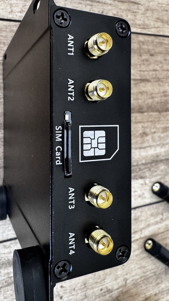

Allerdings ist das glaube ich nicht der richtige Stecker der dort aufgeführt ist, ich benötige einen mit „Schraubgewinde“
Anbei einmal Fotos vom Modem wo die Stecker rein müssen. Kann mir jemand sagen welche Stecker ich genau brauche, prima wäre ein link. Falls ihr weitere Angaben braucht bitte kurz melden. Ich bin über jede Hilfe dankbar! VG Chris
OP #8098030
Moin und danke schon mal. Ich hätte jetzt gar nicht gedacht das das ein ungewöhnliches Kabel ist, scheint aber wohl so zu sein. Das ist folgende Antenne: https://www.teltonika-networks.com/de/products/accessories/antenna-options/5g-combo-mimo-mobile-roof-sma-antenna
Tatsächlich kann ich keinen (für den Kabeldurchmesser passenden) RP SMA Stecker finden. Was ich finde ist ein SMA Stecker der passen könnte. Vielleicht muss ich den dann nehmen und dann einen Adapter auch RP SMA nutzen.

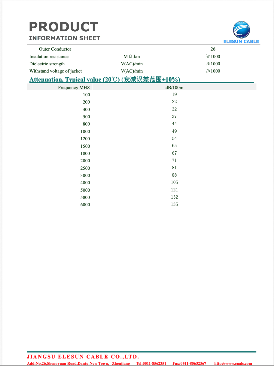

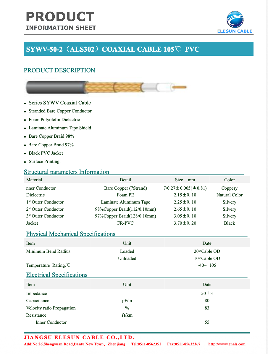

Die verlinkte Antenne nutzt ein ALS302 Koaxkabel. Anbei ein PDF mit genauen Abmessungen. Der verlinkte SMA Stecker für RKT 031 Koax sieht passend aus. RKT 031 PDF anbei.
Lässt sich die Antenne öffnen? Sind die Leitungen innen angelötet? Leider kann ich das 3D PDF im ZIP nicht öffnen.
Vielleicht könnte man die mit dem originalen Stecker abgeschnittenen Kabel in passender Länge einlöten, oder sind die schon zu kurz?

Neues passendes Kabel ist wohl die schnellste Lösung ohne viele Adapter auf solch ein "unspezifiziertes" ALS302 Kabel.
Welche Anschlüsse hat die externe Antenne ? Welches 5G Modem ? Welche Bänder werden benutzt ?
Am besten Kabel bis 6GHz geeignet verwenden.
Löt Crimp bei "HF" für den Hobbybastler ohne Kenntniss lass das sein, sondern nimm die 3m und nimm einen passenden Adapter z.b. SMA-RP-SMA. (ca. 0.1-0.2 dB bei solchen kleinen Adaptern) Alles gebastel um die Kabellänge zu kürzen verschlechtert eher als das der unterschied 1 dB Kabeldämpfung 1m vs 3 m überhaupt eine Rolle spielt
Mehr Info dann können wir eine Empfehlung aussprechen.
Nachtrag
Teltonika ist kein Noname Hersteller aber für das Kabel habe ich noch kein richtiges Datasheet mit Dämpfung vs. Frequenz und Kabellänge gefunden.
Aber die können das auch mit passendem Equipment vermessen. Für mich sieht das ALS302 wie ein Koax für TV/Sat aus.

Folgendes steht genau auf dem Kabel ALS 302 / SYWV-50-2. Das Modem selber ist ein "Bastelprojekt" und besteht aus einem Gehäuse von Aliexpress für M.2 Module und einem Fibrocom FM350 GL M.2 Modul. Das läuft in Verbindung mit einem Gl.inet Beryl AX Router dessen Firmware ich so angepasst habe das darüber die eSIM Funktionalität genutzt werden kann. Das klappt ganz hervorragend.
