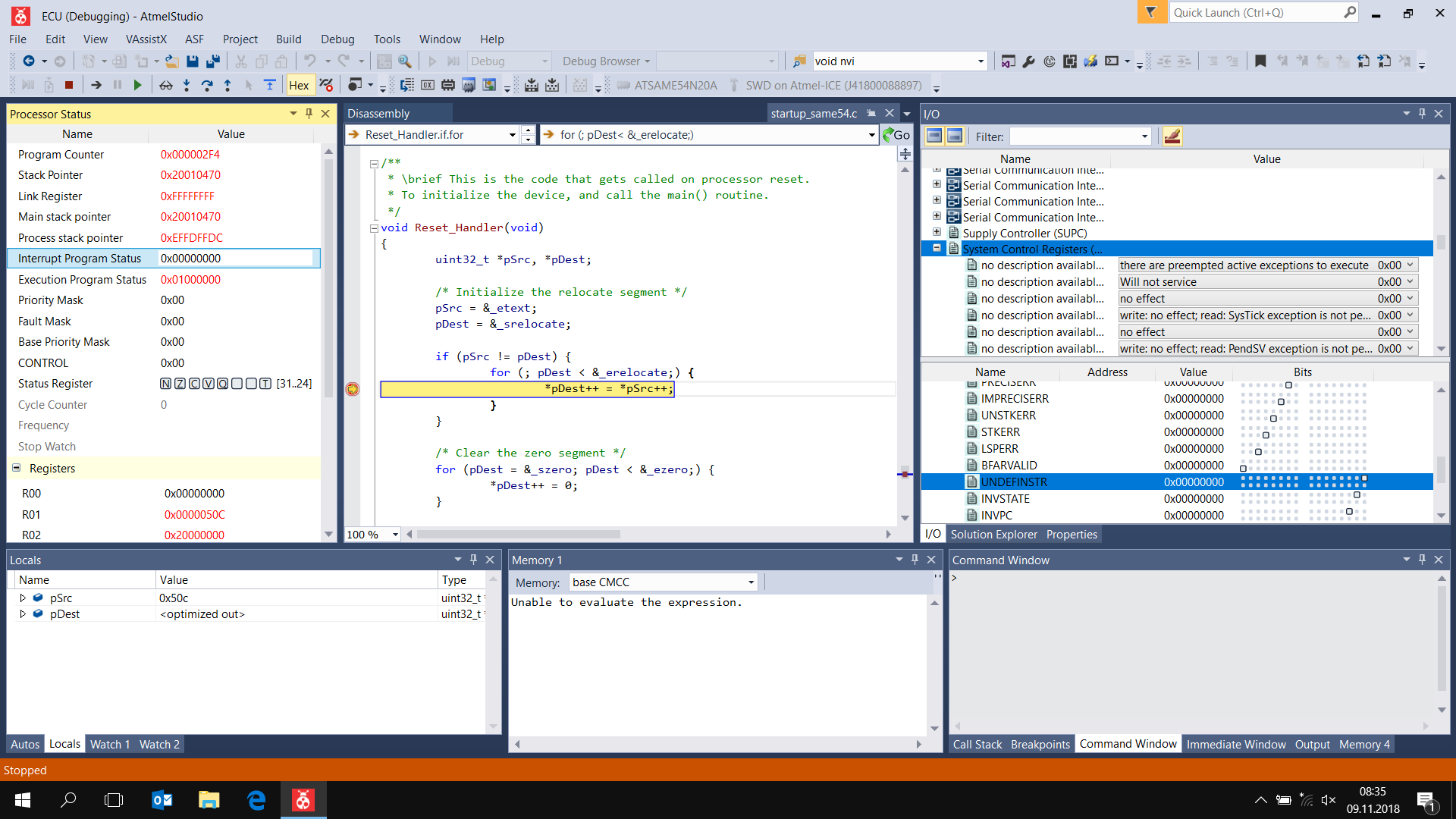

Beim Debugging ist mir dann aufgefallen, dass der Controller bereits in
der von Atmel vorgegebenen Datei “startup_same54.c“ stehen bleibt, und
zwar im reset_handler() bei Initialize the relocate segment (in der
Zeile „*pDest++ = *pSrc++“). Von dort aus springt der Controller immer
in den dummy_handler() in einer Endlos-Schleife und erreicht niemals die
main-Funktion.

Persönliche Seite #5620355
Zeig doch mal den disassemblisierten Code des Reset_Handler. Steppe mal
jede Instruktion einzeln durch, merke dir bei welcher der Fehler
auftritt, und starte von vorne bis die Ausführung direkt vor dieser
Instruktion steht; mache einen Screenshot mit aktuellen
Register-Inhalten (R0-R15, CPSR) und zeige diesen.

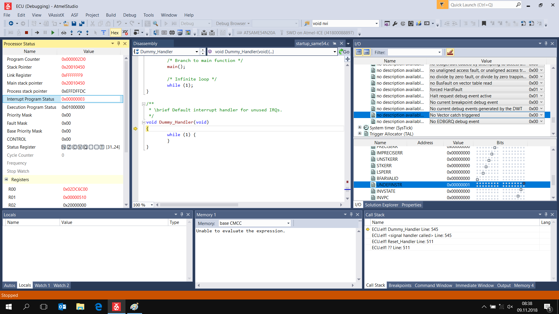

#5620416
Danke für die schnelle Antwort. Allerdings bin ich jetzt noch mehr
verwirrt.
Habe das mal genauso gemacht, bin die Instruktionen einzeln
durchgegangen, Screenshot von der letzten Instruktion bevor es in den
dummy_handler ging hab ich angehängt.
Allerdings war es dieses mal an einer anderen Stelle als oben im ersten
Post angegeben !?
Und noch verrückter: das erste mal danach ist er wieder an der besagten
Stelle abgestürzt, und danach das mal geht er plötzlich wieder ganz
normal in die main rein ?!?
Persönliche Seite #5620438
Hmm, dann ist das keins der üblichen Software-Probleme.
Funktioniert das Programm wenn du ohne Debugger, ganz normal ausführst?
Wie sieht es mit anderen Debuggern, z.B. J-Link aus? Funktioniert es auf
einem Eval-Board? In dem verlinkten Thread wird ja erwähnt, dass der RAM
konfiguriert werden muss. Schlag doch mal nach, ob das bei deinem
Prozessor auch nötig ist.

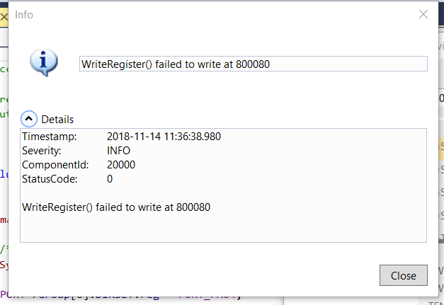

#5620559
Danke für die Vorschläge.
Beim ersten Mal ohne Debugger hat das Programm funktioniert (was ich
auch schon mehrmals ausprobiert habe und regelmäßig nicht klappte). Beim
zweiten Mal bricht Atmel Studio ab mit der Fehlermeldung "Error: Timed
out waiting for the chip erase to complete"
Eval-Board sowie anderen Debugger als den Atmel-ICE habe ich leider
nicht hier.
Habe jetzt eine Antwort von Microchip Support erhalten. Diese fragen
aber nur ob ich einen Interrupt freigegeben habe und vergessen habe
diesen zu implementieren. Imemrhin haben sie mir auch direkt ein
Beispiel-Programm mitgeliefert, allerdings tritt auch bei diesem ein
ähnliches Verhalten auf wie vorher. Manchmal läuft es durch, und
manchmal geht es genauso in den dummy_handler.
Ich versuche mal an einen anderen Programmer zu kommen und überprüfe in
der Zeit noch einmal meinen Hardware-Aufbau.
Persönliche Seite #5620585
Manuel K. schrieb:
> Beim
Dann stimmt da hardwareseitig etwas nicht.

Könnte sein, wenn nicht UNDEFINEDINSTR gesetzt wäre. Im IPSR kannst du
nachsehen welcher Interrupt tatsächlich ausgelöst wurde; ich vermute mal
dass alle nicht-implementierten Interrupts einfach Dummy_Handler
aufrufen (wie weak-Attribut im ISR-Vektor eingetragen).

#5620616
@Niklas G.
mit den Interrupts vermutest du richtig, wird pauschal der dummy_handler
aufgerufen, hat deswegen auch am Anfang gedauert zu finden wo das
ungefähr herkommt.

Könntest du nochmal das mit dem Debuger aus deinem ersten Beitrag
starten und sagen auf welche Adresse
uint32_t *pSrc, *pDest;
zeigen, in dem Moment wo er aussteigt.
Das würde evtl. einer Zugriffsverletzung entsprechen, was dazu jedoch
nicht passt, ist...der Reset_Handler ist bei den CortexM4 mit FPU so gut
wie identisch, und du hast ja auch nur lediglich ein leeres Projekt.
Dies würde bedeuten, dass in den linker-Files falsche Werte bzgl. der
Adressen hinterlegt sind. Daher kommen die "Grenzwerte" und Größen.
Kann mir grad auch nichts zusammendichten, was dieses sporadische
funktionieren erklären könnte.
> starten und sagen auf welche Adresseuint32_t *pSrc, *pDest;
Ich muss die Optimierung ausschalten damit ich die Werte überhaupt sehen
kann. Und dann stehen beide Pointer meist auf den Wert 0x0 (die
for-Schleife wird einige Male durchlaufen bevor irgendwann der Fehler
zuschlägt). Beim Starten zeigen beide Pointer als erstes auf 0x20010478.
Dann wird *pSrc = 0x02DC6C00 und *pDest = 0x0 zugewiesen. Wenn er
durchläuft zeigt *pSrc wiedr auf 0x20010478 wie beim starten und *pDest
auf 0x0. Welcher Wert beim Rausschmiss kommt prüfe ich nochmal
Irgendwie passt das nicht,
Dein Flash ist definiert als:
rom      (rx)  : ORIGIN = 0x00000000, LENGTH = 0x00100000
danach folgt reservierter Bereich bis:
0x03000000
Mit *pSrc = 0x02DC6C00 würde er ja auf Speicher zugreifen, den es nicht
gibt...
Sollte ich da etwas übersehen, bitte ich um Entschuldigung, auf den
ersten Blick sieht es jedoch komisch aus.
(Außer du hast dich beim Abschreiben vertan)
> Dein Flash ist definiert als:rom      (rx)  : ORIGIN = 0x00000000,
> LENGTH = 0x00100000
> 0x03000000
> gibt...
Habs nochmal überprüft, und Scrennshot gemacht. Der steht in dem Moment
wieder in der for-Schleife und hat *pSrc = 0x02DC6C00. Hab mich also
nicht verschrieben.

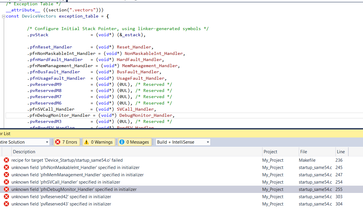

Adam P. schrieb:
> Leeres Projekt aus dem neusten Atmel Start.
Das frisst Atmel Studio bei mir gar nicht, haut nur einige Fehler raus,
siehe Bild.

1. Beim Auslesen bekomme ich immer ein failed bei den Registern
SW0_WORD_0 und SWO_WORD_1 sowie bei den TEMP_LOG_WORD-Registern. Die
TEMP-Register sind mir dabei noch relativ egal, da sie auch im
Datenblatt nicht weiter spezifiziert sind. Aber die anderen Register
setzen BIAS Werte für AC und ADC
2. Wenn ich die Fuses auf die Default Werte stellen und anschließend
Programmieren will, bricht Atmel Studio mit einer Fehlermeldung ab:
"WriteRegister() failed to write at 800080", siehe Bild.
> siehe Bild.
Das ist verständlich, da in deinem oben genannten Projekt die Einträge
anders heißen, vergleich das mal...dabei habe ich das Projekt extra für
den
ATSAME54N20A erstellt, warum kennt er das bei dir nicht?
Bei mir läuft die Erstellung ohne Fehler durch...
Da gibt es z.B. den Unterschied:
-> .pfnNMI_Handler = (void*) NMI_Handler   (bei dir im GCC Projekt)
-> .pfnNonMaskableInt_Handler = (void*) NonMaskableInt_Handler
usw.
