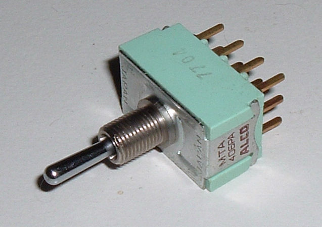

Gast #2407704
wenn's nicht Kipp sein muss, es gibt Schiebeschalter mit der Funktion.
Der Kippschalter auf beiliegendem Foto hat die Funktion 3 x und schaltet
6A 125V 3A 250V, der Stückpreis ist allerdings ca. 18 $.
