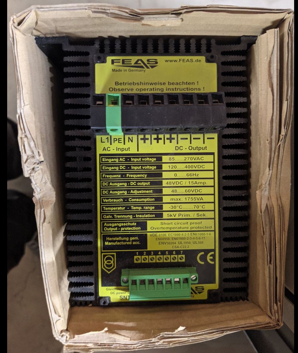

Verkaufe ein Schaltnetzteil SNT13048
Daten aus dem Internet: Die Netzteile der Serie SNT130 sind leistungsfähige und robuste Schaltnetzteile zur Versorgung von empfindlichen Verbrauchern in rauer Industrieumgebung.
Wiegt über 10kg. Neu und Original Verpackt.
Preis 900€ VHB

Bei dem angebotenen Netzteil handelt es sich offenbar um eine aktuelles Produkt, welches derzeit für 1.326,90 EUR über den Ladentisch geht.
https://www.feas.de/netzteile/ausgang-48-vdc/schaltnetzteile/eingang-85-270-vac/schaltnetzteil-snt13048
Die beiden wesentlichen Punkte, die die massive Ausführung und den hohen Preis erklären, sind dort auch aufgeführt:
  • Tropentauglich durch Gießharzvollverguss
  • Rüttelfest
Dennoch liegen die aufgerufenen 800 EUR in genau dem Bereich, der für kaum jemanden interessant sein dürfte. Für ein Bastelobjekt ist das Teil zu teuer. Für einen gewerblichen Kunden ist der Preisabstand zu Listenpreis zu gering, um dafür das Risiko bei einem Kauf von einer unbekannten Quelle einzugehen, insbesondere weil auch kein Vorsteuerabzug möglich wäre und Rechnungen von Privatleuten ggf. vom Finanzamt kritisch betrachtet werden. Und falls das Teil doch mal ausfallen und sich die Frage nach dem Lieferanten stellen sollte: "Ähem, das Teil hat Christoph, den wir auch nur flüchtig aus einem dubiosen Internetforum kennen, irgendwo aus einem Restbestand abgestaubt."

"Tropenfest" ist ja keine Schutzart.
Setzt aber eine gewisse Mindestschutzart voraus.
Tropenfest könnte man allgemein mit "Einsatz unterfreien Himmel bei 100% Luftfeuchte" deuten. Das ist dann wohl IP65.
Wenn etwas komplett ausgeschäumt ist, könnte man einen gewissen Schutz im Ex - Zonen (für Stäube) erwarten.
Von den genannten Standards hab ich schnell lediglich UL508 und UL1950 überflogen, das sind eher Fertigungsrichtlinien, aber keine Prüfvorschriften. Und genügen den Standards in Nordamerika, anderswo kann man strenger oder lockerer sein.
Nein, tropenfest bedeutet vor allem Beständigkeit gegen hohe Luftfeuchtigkeit bei hohen Temperaturen und irgendwelche Krabbeltiere, die in die kleinsten Öffnungen kriechen und dort verenden oder korrosive Substanzen absondern. Also ähnlich wie in einem deutschen Telefonverteilerkasten, bloß feucht und warm gleichzeitig.
Hans F. schrieb:
IP65 für das Netzteil aber IP20 für die Klemmen. Das Netzteil ist damit nicht einmal feuchtraumtauglich.
Wer eine tropentaugliche Installation durchführt, wird mit Sicherheit das richtige Kontaktfett tief in die Schraubklemmen hineinspritzen, die Leitungen befestigen und dann noch eine Schicht Fett nachlegen. Z.B. ist MOLYKOTE 4 spezielle für solche Zwecke bestimmt und fließbeständig bis +200 °C. FEAS macht diesbezüglich aber keine Vorgaben, vermutlich auf Grund der je nach Anwendung und rechtlichen Bestimmungen des Einsatzortes unterschiedliche Vorgaben oder Best Practices.
Es kann für eine derartige Montage sogar wesentlich sinnvoller sein, recht offene Klemmen einzusetzen, deren Hohlräume mit der Fettspritze sicher gefüllt werden können, als einen mittelmäßig dichten Stecker, bei dem man sich nicht darauf verlassen kann, dass das Kontaktfett eingedrungen ist, sondern ggf. nur wirkungslos an der Außenseite hängt und undicht wird.
