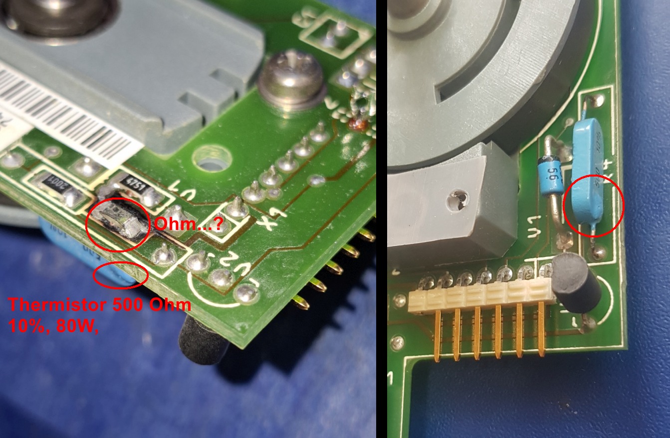

Hallo Leute,
ich hatte das unglaubliche Glück, für mein CMS54 ein nagelneues "OPTREX DMF50161N FU-FW" zu bekommen. Habe es schnell getauscht, Probelauf gestartet, und Rauch stieg auf von der daneben liegenden Platine des Dreh-Impulsgebers. Was ist passiert? Für diesen Test hatte ich nur schnell das 9-pol. Flachbandkabel zum Display angeschlossen, und den W16 Stecker, damit der Kontrastpoti aktiv ist. Das Gerät war immer noch offen, die gesammte Grafikeinheit lose angelehnt. Dabei habe ich wohl rückseitig das Hochstromkabel für die CCFL Röhren "zu dicht" an die Impulsgeberplatine gedrückt. Dabei ist es wahrscheinlich zu Spannungsüberschlägen der 1.000 Volt auf die Platine gekommen.
Fazit: der auf der Unterseite liegende Thermistor und 1 Widerstand oben, sind schon sichtbar kaputt. Der Widerstand hat geglüht und geraucht wie eine Zigarette. Habe noch nichts weiter gemessen, ob unten die Z-Diode, Transistor daneben usw. auch was abbekommen haben.
Ich brauche von dem Widerstand den ohmschen Wert. Evtl. ist jemand so nett und schaut mal bitte ins Service-Manual, was ich nicht besitze. Wenn es der parallel verlaufende Widerstand für die Rechts-/Linkslauf Beschaltung ist, dann sollte es ein 4,75 kOhm sein, oder ein 2 kOhm, weil der auch unmittelbar daneben ist. s. Foto
So, danke vielmals, ich werde jetzt mal die glühende Zigarette und den Thermistor auslöten und die Platine reinigen.

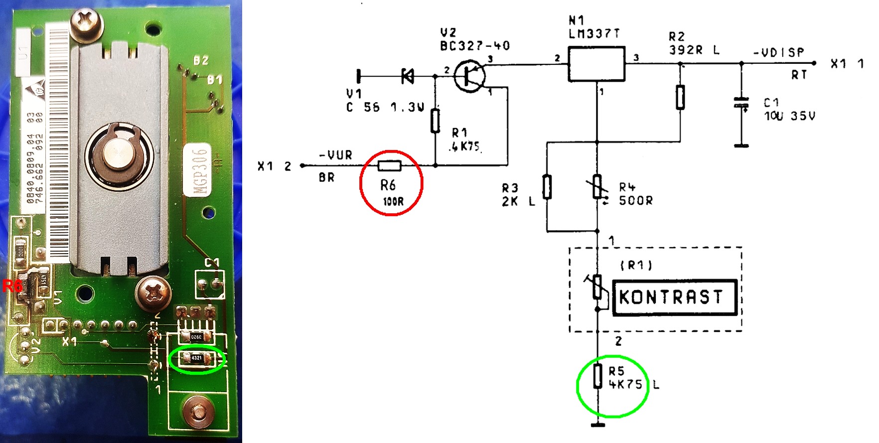

Hi H.H.
vielen Dank, sind ziemlich gleich, bis auf R5. Du hast im CMS52 dort einen 4,75 kOhm, und ich hab im 54er einen 4,32 kOhm org. drin. Das Problem ist jetzt aber, ich weiß nicht ob in meinem Gerät der R6 org. auch ein 100 Ohm ist eben, weil R5 ja auch abweicht. Tja, wenn ich das nun wüsste. Evtl. hat ja doch noch jemand das Service-Manual vom CMS54. Übrigens, nachdem ich R6 ausgelötet und gemessen habe, zeigt er immer noch 56 Ohm, obwohl er geglüht hat. :-)
Und die beiden Links/Rechts Drehgeber-Sensoren haben mit den Widerständen nichts zu tun. Die 2 Sensoren sind auf dem Foto oben rechts, B1 und B2, 2x 3 Lötkontakte.
Trotzdem Danke, Gruß

(Firma: DC3AX) #8093611
DAS IMPULSGEBERBOARD NIE NIE NIE NIE NIE unbeobachtet in Betrieb nehmen und NIE NIE NIE daran lose herum messen!
R&S hat da eine Sprengfalle ein designed. Wenn es die -VUR oder oder -VDISP von Pin 1 oder Pin 2 am Stecker auf Pin 3 oder 4 schaffen, dann ist der CPLD auf dem CPU Board tot. Es zerlegt den Lattice CPLD D26, der sofort abbrennt. Der ist absolut unwiederbringlich. Es wird weder der Chip noch produziert, noch ist der Inhalt zum programmieren verfügbar. Da müsst Ihr dann einen 2. CMS kaufen oder ein CPU Modul ersteigern, das nicht ausgerechnet genau deswegen als "gebraucht / ungetestet" verkauft wird.
WIR MESSEN NIEMALS AM IMPULSGEBER DES CMS und WIR BETEIEBEN DEN NIE LOSE!!!
Merkt Euch das!
Zur Frage des OP: Wenn Dein Impulsgeber VAR 02 ist, dann kommen da für R5 4k75 hin, wenn es VAR 04 ist, dann 4K32. Die 100R für R6 an -VUR sind in beiden Varianten identische 100R.
Wenn Du ein altes warmweißes Optrex gegen ein neues kaltweißes getauscht hast, hast Du vermutlich aus der VAR 02 eine VAR 04 gemacht. Sollte also der Kontrast nicht passen, nimm den anderen Widerstanswert.

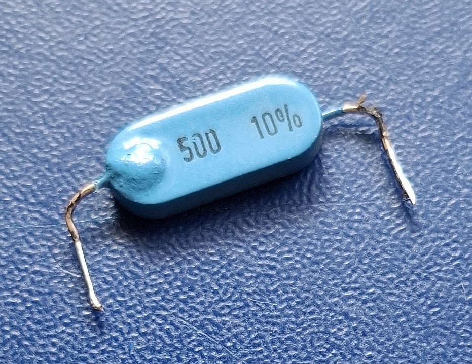

Ohje, da hab ich wohl was angerichtet. Manchmal bin ich leider zu forsch und unvorsichtig. Ich bin ja eigentlich immer vorsichtig, aber Menschen machen Fehler. Nicht nur, Roboter auch. Ich bin niemand der den Lötkolben als Vorschlaghammer benutzt, sondern überlege mir im Vorfeld mindestens paar Mal, ob es nicht praktisch besser oder einfacher zu bewerkstelligen ist. Bin auch nicht in dieser HF-Branche, sondern eher in der Klimatechnik angesiedelt. Nun gut, Jeder zahlt mal Lehrgeld. Ich kann es jetzt nicht mehr rückgängig machen, tut mir leid. Schade um das Gerät.
Ich werde trotzdem die Teile bestellen und versuchen, das Baby zum Leben zu erwecken. Ich muss sowieso noch andere Teile beim Reichelt bestellen. Nur den NTC werde ich da nicht bekommen, dazu muss ich ins Fachgeschäft.
Ich halte euch auf dem laufenden. Vielen Dank für die Infos.

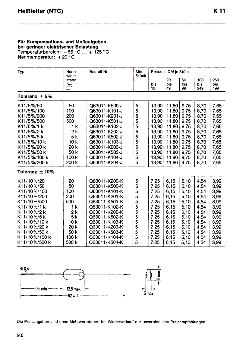

EDIT: habe eben mal den NTC gemessen: hat 440 Ohm, anstatt 500 Ohm. Aber es ist eh kein Präzisionsbauteil mit einer angegebenen Toleranz von 10%... sind halt 15%. Ich glaube, den kann ich wieder einlöten, aber der hat ne Beule... wie zu stark erwärmt schaut das aus, wie eine Rostbeule unterm Autolack :-)

Bei welcher Temperatur?
Zimmertemparatur, 22 °C, ich messe doch nicht im Kühlschrank damit sich der Widerstand ändert... Wahrscheinlich hat der nichts abbekommen, weil sonst wäre: 1.) der Widerstandswert ein ganz anderer 2.) sitzt der parallel geschaltet zum 2 kOhm Widerstand, dann wäre der nämlich auch mit Sicherheit gegrillt worden... siehe oben: https://www.mikrocontroller.net/attachment/704654/CMS.png

#8094139
Der Nennwiderstand bezieht sich normalerweise auf 25°C und eine Erhöhung um etwa 3K würde für die beobachtete Widerstandsveringerung reichen.
Komm doch nicht mit Kühlschrank. Da müsste der Widerstand gegenüber Nenntemperatur kräftig ERHÖHT sein.
#8094141
Wenn es in dem Raum, in dem gemessen wurde, etwa 28 °C warm war (oder kurz vorher angefasst und durch die Handwärme leicht erwärmt wurde), ist ein Messwert von 440 Ohm völlig normal und absolut präzise für einen intakten 500-Ohm-NTC.
Völlig normal ihn anzufassen um messtrippen anzuklemmen, daher könnte eine Abweichung resultieren.
Je nach Thermometer und Position im Raum haben die auch Abweichungen zwischen real und Anzeige, schon wegen der Abstrahlung des Körpers und eventuell umstehender eingeschalteter Geräte rund um den NTC.
