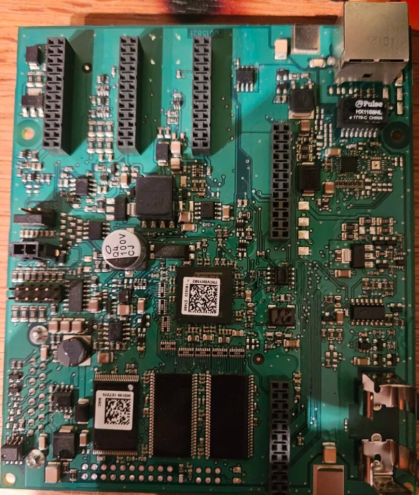

ich hab zwei baugleiche Vacon 100 Flow (70AB3L-00095W, ca. 4 kW) und einen davon bring ich nicht zum Laufen (den hab ich gebracuht auf ebay erworben vor ca 2 Jahren).
Fehlerbild beim defekten Gerät:
Das Keypad zeigt nur "VACON driven by drives" und hängt dort fest. Die rote LED blinkt alle 10 Sekunden einmal. Der große Hauptlüfter dreht sich nie, der kleine Lüfter auf der Steuerplatine schon. Die 24 V sind da und relativ glatt, auch an den Klemmen der Steuerplatine. Früher hat beim Anstecken manchmal die Sicherung ausgelöst (ca. 1 von 20 Mal is aber nebensächlich, das war glaub ich etwas anderes).
Was ich getestet hab:
Steuerplatine vom funktionierenden Gerät ins defekte Gerät gesteckt: Es bootet normal und alles läuft glatt, auch der Hauptlüfter etc.. Das Leistungsteil und alles andere ist also vermutlich in Ordnung. Die defekte Platine im guten Gerät hab ich nicht getestet.

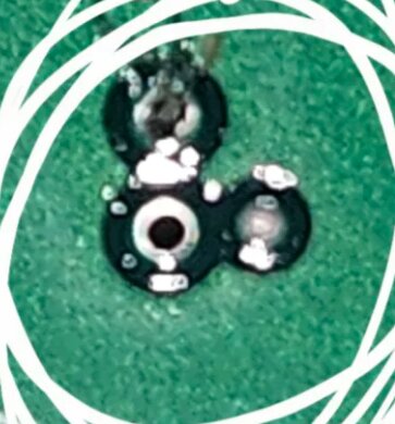

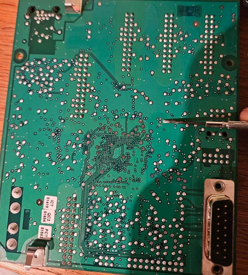

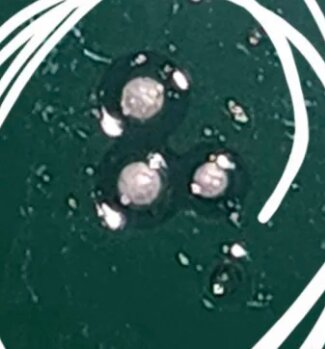

Platinenvergleich: Beide Platinen sehen eigentlich exakt gleich aus, bis auf drei Löcher an der Unterseite. Bei der defekten sind zwei davon leer und eins gefüllt, bei der guten alle drei mit Lot gefüllt. Fotos hängen an. Ich weiß nicht, ob das Durchkontaktierungen sind oder ob dort was fehlt.
Fragen:
Kann das ein Fertigungsunterschied sein oder ist das der Defekt? Was würdet ihr als Nächstes tun...

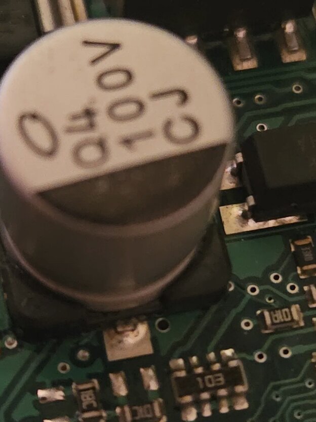

die Löcher sind "unter" dem Elektrolytkondensator, (oder was das auch immer ist, das runde Teil das vergößert und leider bissl unscharf auf dem einen Foto ist, sie liegen aber niemals mittig darunter, die sind eher versetzt und fast komplett am Rand vom Kondensator wenn man von unten schaut. man kann die Löcher aber von oben nicht sehen.) weiters weiß ich nicht ob der kondensator nich eh oben am board verlötet ist. Ob das wirklich der Fehler ist..... kann ich null einschätzen. Aber ich finds verdächtig.)
