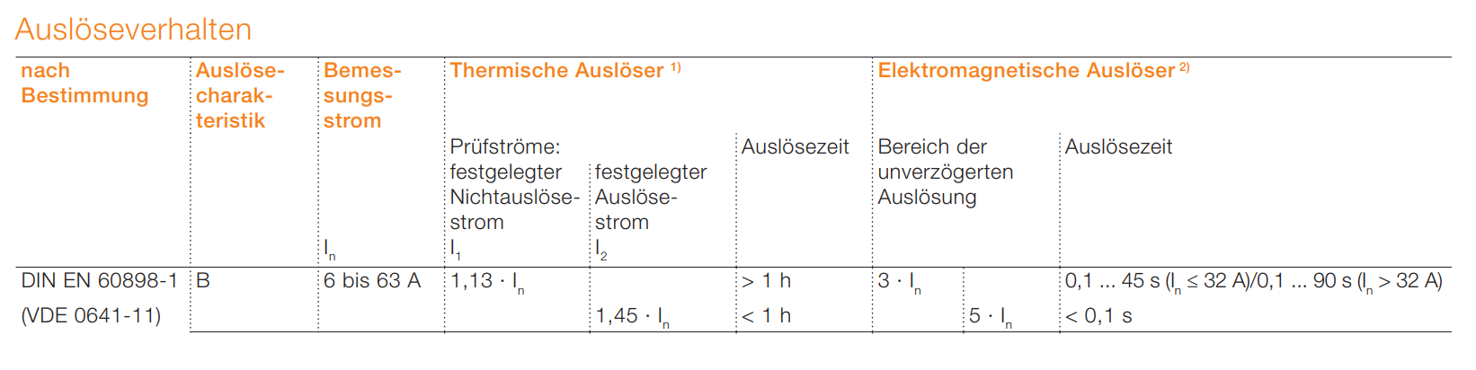

Habe mal in ein Datenblatt eines Sicherungsautomaten geschaut. Wenn die Sicherung keine 45s braucht bis sie auslöst, dann müsste der Strom 3*Nennstrom sein, d.h. 48A was über 11kW bedeuten würde! Da ist was richtig faul bei deinen Kochfeldern.

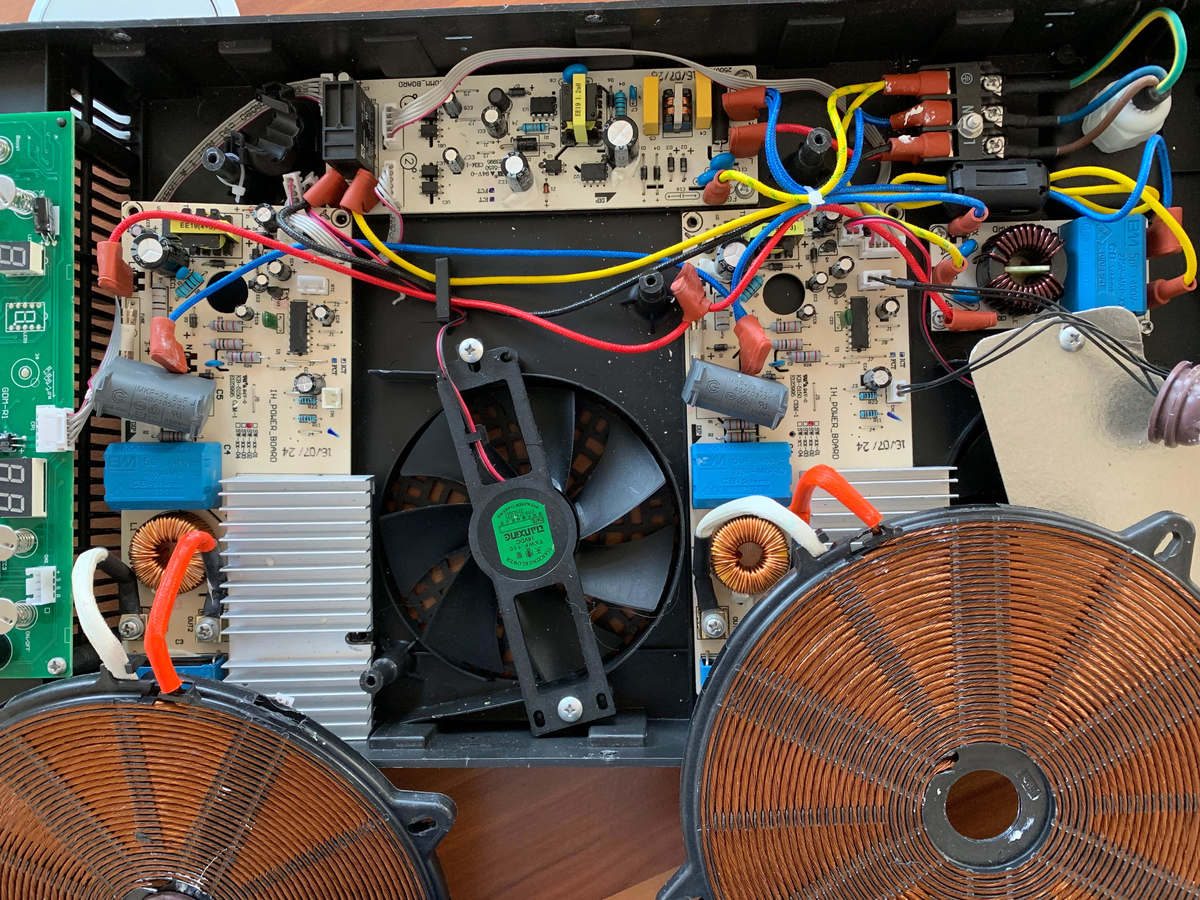

Im Wesentlichen stellt doch der Mikrocontroller die Leistungsstufen ein. Die eine Platte hat 2000 W, die andere 1500 W. Somit müßte die Software einen Kompromiß einstellen oder die Ansteuerung zwischen Mikrocontroller und Leistungsoszillator müßte angepaßt werden, hin zu niedrigerer Leistung. Dann aber stellt die Angabe auf dem Typenschild einen Betrug dar, außerdem wurden nicht vorgesehene Eingriffe am Gerät unternommen, die im Ernstfall böse aufschlagen können. Nicht jeder Anwender kann die Betriebsgefahr eines solchen Gerätes abschätzen. Und der Pi mal Daumen abgänderte Schwingkreiskondensator muß die Blindleistung dauerhaft abkönnen... MfG

@TO Eine normale 16A Sicherung löst nicht bei 17A aus..wie die anderen hier schon geschrieben haben braucht es da wesentlich mehr. Dh an dem Ding ist ein viel lustigerer Fehler. Einfach zu korrigieren wird das auch nicht sein, denn sonst hätte das der Hersteller schon gemacht (Platine tauschen...). Daher wird hier etwas grundlegendes am Resonanzkreis oder so fehlerhaft sein...ggf fehlerhafte Spulen. Die Software kannst du nicht ändern da es keine gibt bzw diese als ASIC umgesetzt ist.

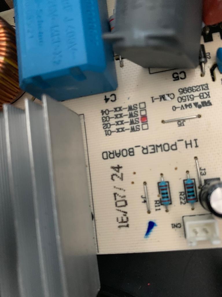

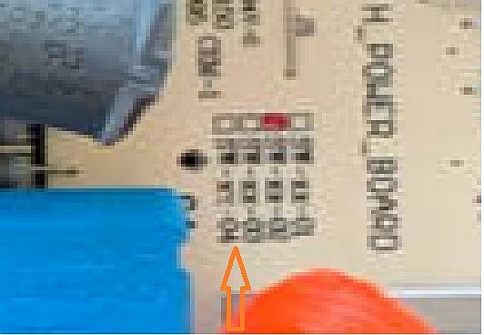

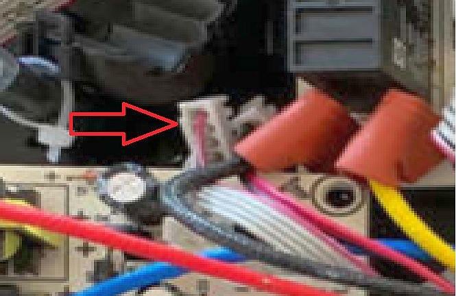

Hi, wo führen die losen Steckverbinder hin? ciao gustav
das Kabel geht in den Netzverteiler von der 1. Kochplatte, Parallel geht auch eine andere zu dem 2. Netzteil von deren Kochplatte.
Hi, war noch nicht fertig. Vielleicht kann man da mit "Jumpern" noch was feintunen. ciao gustav
Ich sende dir die Bilder.
Hallo Sivaslim! Da Du mit Details sehr sparsam bist, muß man spekulieren: Du schreibst: > Ich habe mehrere Induktionskochfelder Nachdem Chinesische Hersteller solche Sachen nur Containerweise nach Europa schicken, kann man "mehrere" in diesem Fall mit "hundert" oder gar "tausend" ergänzen. Darum vielleicht auch Dein großes Interesse an einer Lösung. Verständlich. Weiters: > Es war ein Herstellungsfehler. Somit kamen alle Kochplatten zurück und > ich habe es von einer Firma übernommen. Jetzt weiß ich auch warum die so > günstig waren. Die Firma ist ziemlich sicher der Importeur der Geräte, der sie um einen Spottpreis, aber ohne Garantie gekauft hat. Günstig war Dein Geschäft auf jeden Fall für Deinen Partner, auch weil er sich das Verschrotten erspart hat. Da es sich aber bekanntermaßen um einen Herstellungsfehler handelt, kannst Du: 1.) versuchen, bezüglich einer Lösung mit dem Hersteller Kontakt aufzunehmen 2.) da es sich mit Sicherheit um ein Softwareproblem in der Bedienelektronik handelt, in diese Richtung weitermachen, hier sind genug Experten unterwegs, die nur auf eine solche Aufgabe warten. Das Problem Summenleistung habe ich ja schon angesprochen. Das Risiko wäre auch überschaubar. 3.) Die Geräte unverändert zu verkaufen mit einem Hinweiszettel in etwa: "Sehr Geehrter Kunde ! Sie haben "ein Hochleistungsinduktionskochfeld " oder "einen Hypercooker " des weltbekannten Herstellers XXX ( die Marke mußt Du ja wissen ) erworben, Bitte beachten Sie, daß Sie niemals beide Kochzonen auf Maximalleistung betreiben, da es sonst zum Auslösen Ihrer Stromkreissicherung kommen kann !" Alles weitere ist dann deinen Kunden überlassen; wer auf maximale Leistung nicht verzichten möchte, kann sich ja ein zweites Gerät kaufen, das er an einen anderen Stromkreis anschließt oder er kauft sich ein Gerät, auf dessen Typenschild 7200 Watt Anschlußleistung steht. Aber auch da braucht er einen entsprechenden Anschluß. Gruß Hans
Sivaslim A. schrieb: > Ich sende dir die Bilder. Hi, danke. Suchergebnis für E123995 KB5150 liefert das: https://www.google.com/search?q=E123995&client=firefox-b-d&tbm=isch&source=iu&ictx=1&fir=uwNKSdqIRApuyM%253A%252C7yY50eecOUoJIM%252C_&vet=1&usg=AI4_-kQMaOMoLyGvUNyDY9bNQoFuKlLYlg&sa=X&ved=2ahUKEwjqhLvT6fXjAhXEalAKHRTcCE0Q9QEwA3oECAcQCg#imgrc=uwNKSdqIRApuyM:&vet=1 der rote Punkt kennzeichnet wohl die "Softwareversion". Jetzt heißt es, weitersuchen. ciao gustav
Johann S. schrieb: > 3.) Die Geräte unverändert zu verkaufen mit einem Hinweiszettel > in etwa: > ... Ergänzend dazu noch den Hinweis: Numerische Angaben auf dem Typenschild sowie etwaigen CE- und VDE-Kennzeichnungen dienen nur der Illustration, und sind unverbindlich ;) Da der TO aber schrieb: Sivaslim A. schrieb: > Mit einer neuen Zuleitung geht es nicht da ich die Kochfelder an meine > Privat Endkunden versende. kann ich ihm nur wünschen, daß da einer von diesen "Privat-Endkunden" das ganz große Programm durchzieht. Finanzamt, Staatsanwalt, usw. In diesem Sinne... Oliver P.S: 17A statt 16A bringen einen B16-Automaten, erst nach >2 Stunden zum Auslösen, wnn überhaupt. Die Kochfelder ziehen also deutlich mehr Strom...
Johann S. schrieb: > da es sich mit Sicherheit um ein Softwareproblem in der > Bedienelektronik handelt, in diese Richtung weitermachen, Hi, schaltet nach spätestens einer Minute ohne Kochtopf ab? Wenn nicht, auch hier noch Korrektur an Software nötig. Also, bei mir geht Leistungsbegrenzung mit irgendwas in Reihe schalten. Das ist aber hier nicht zielführend. Wie oben schon gesagt, ist es wohl ein Softwareproblem. Da wohl weiterbohren. ciao gustav
