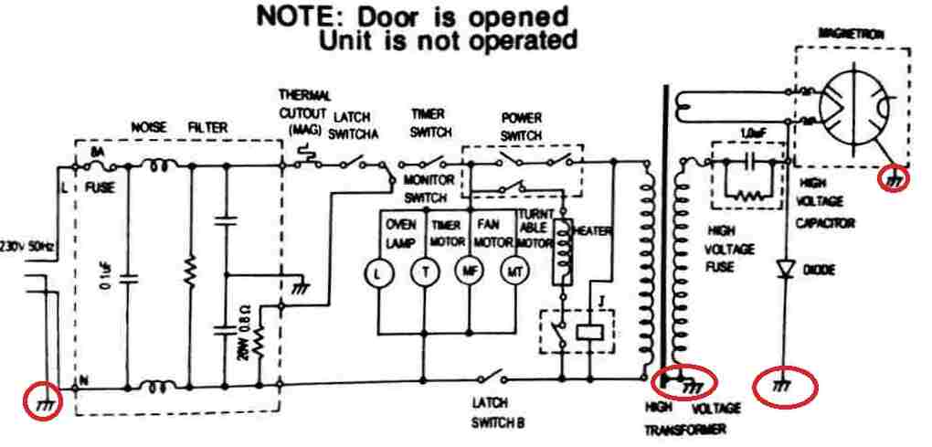

Liebe Elektroprofis, ich habe mal eine Frage aus der Abteilung 'Laie bastelt an Strom rum': Der Trafo in unserer Mikrowelle ist jetzt zum drittenmal in der Weise defekt, dass auf der Hochspannungsseite ein Lichtbogen zwischen einem Steckkontakt und dem massiven Metallkörper des Trafos entstanden ist, und zwar immer genau da, wo durch den Lüfter, der genau obendrüber sitzt, feuchte, ölige Küchendämpfe angesogen werden, die vermutlich auf der Papierisolierung für einen Kriechstrom sorgen. Ich habe den Trafo bereits zweimal ersetzt (Originalersatzteil), würde gleichzeitig aber auch die Fehlerquelle gerne abstellen. Darum kam mir heute die Idee, den neuen Trafo nicht wieder im Gehäuse der Mikrowelle unterzubringen, sondern in einem separaten wasserdichten Verteilerkasten an die Wand neben die Mikrowelle zu setzen, mit einer möglichst kurzen Leitung dazwischen. Funktioniert leider gar nicht. Die Mikrowelle heizt mit dem separierten Trafo nicht, das Essen bleibt kalt. Ich daraufhin alles wieder rückgebaut, den Trafo wie vorgesehen an seinen Platz in die Mikrowelle gesetzt - siehe da, alles gut, Mikro heizt, Essen dampft. Also nochmal gründlich alle Leitungen und Kontaktierungen geprüft, keinen Fehler gefunden und ein zweitesmal den Trafo in den Verteilerkasten gesetzt - wie beim erstenmal, keine Heizfunktion. Gibt es eine simple Erklärung dafür? Ich habe aus laienhafter Unbedarftheit alle Leitungen zum Trafo in einer fünfadrigen Mantelleitung zusammengefasst, also 230 Volt hin und 2000V zurück im selben Kabel. Das ist aber nur 50cm lang. Verdrahtungsfehler schließe ich aus, soweit kann ich noch den Überblick behalten. Ich weiss, dass Strom gefährlich ist. Trotzdem würde ich gerne verstehen, was hier warum nicht geht.

Matthias B. schrieb: > Trotzdem würde ich gerne verstehen, was hier warum nicht geht. Heizung vergessen?
#7054832
Du hast die Masseverbindung zwischen Magnetron und Trafo unterbrochen. Ein Ende der Hochspannungswicklung ist fest mit dem Trafokern/Trafohalterung verbunden. Sowohl Trafo wie Magnetron sind mehrfach mit dem metallischen Chassis verschraubt. Auch eine Elektrode des Magnetrons ist fest mit dessen Gehäuse verbunden.

Hinweise: 1. - Bisher - bestand wegen der fehlenden Masseverbindung zwischen den beiden metallischen Gehäusen "Mikrowelle" einerseits und "Trafo" andererseits ein Potentialunterschied von etwa 2000V Wechselspannung. Da die Mikrowelle über den Schutzleiter des Netzkabels zwangsweise geerdet ist, lag "Trafo" auf 2000 Volt gegen Erde. Einfache, "einhändige" Berührung genügt! Du bist wohl nur sehr knapp einem schweren Elektrounfall entgangen. 2. Die beiden hochisolierten Zuführungsdrähte zur Heizung+Kathode des Magnetrons liegen auf Hochspannung, Grössenordnung minus 4000 Volt gegen Chassis. Sie müssen erstklassig isoliert sein. 3. Der Heizstrom liegt in der Grössenordnung grob 10 Ampere, im Einschaltmoment deutlich höher. Der Kupferquerschnitt muss dementspreched bemessen sein. Bereits relativ geringe Erwärmung der Zuleitungsdrähte wegen zu dünnem Querschnitt lässt die Qualität der Isolation der Drahtisolierung schnell und nachhaltig altern. 4. Bei jeglicher Unterbrechung (Kabelbruch) der zusätzlich anzubringenden Masseverbindung tritt sofort wieder das gefährliche "Hochliegen" des Trafos ggü. Erde auf. 5. Beim Berühren des Trafos, seiner Halterung, Schrauben während dieses "ersten Fehlers Kabelbruch", beispielsweise während der "Fehlersuche", tritt der gefährliche Berührungsstrom zwar auf, aber der Fehlerstromschutzschalter löst dann NICHT aus. Es ist, wie Du sicherlich erkannt hast, eine der Sekundärwicklungen des Trafos. 6. Eine derartige, massive Umbaumassnahme des Geräts hat das Erlöschen der Betriebserlaubnis zur Folge. Das ist von Bedeutung wenn Menschenleben gefährdet, Unfälle verursacht oder Brand ausgelöst wurde. Spätestens wenn Versicherungen beteiligt sind an der Schadensregulierung. Zusammenfassend rate ich daher von dem genannten Umbau ab. Nicht mehr und nicht weniger. MfG

Matthias B. schrieb: > Danke! Das war die Antwort, die mich weiter bringt. Gute Nacht an alle > anderen. Nein, eher Dir eine gute Nacht. Eine sehr, sehr lange, wenn Du diesen Irrsin nicht unterlässt. Betriebsspannung am Magnetron, WENN die Heizkathode warm ist UND alles okay: Ca. 2,5KV Spannung bei kaltem Magnetron und im Startmoment: >6KV. Zudem ist das Gehäuse eine HF Abschirmung. Über die Kabellage Trafo / Magnetron wird noch einiges an 2,4Ghz abgestrahlt. Ist Dir klar das es bei der Spannung, mit der Leistung die der Trafo nachschiebt, keinen zweiten Irrtum gibt? Das ist HV DC mit PE Bezug, ohne Schutzbeschaltung mit unbegrenzter Leistung. Das ist keine HV Kaskade im Fernseher die einmal Aua macht und nicht mehr. Machst Du hier einen Fehler, dann war es das.

Yep. Im Prinzip sieht schaltbildmäßig ein Magnetron etwa so aus. BTW. Habe einen Arbeitskollegen, der eine in der Kantine ausgetauschte defekte Mikrowellenherd mit nach Hause nehmen wollte, davon abgehalten. Und diese unbrauchbar gemacht. Die hatte größere Rostlöcher. Dabei habe ich mir dann auch den Trafo angeschaut. Für 600 VA garnicht mal so voluminös. Und ich dachte, die Wicklung mit dem dickeren Draht wäre die Sekundärwicklung. Nein, es ist die Primärwicklung. So dicker Draht. Da geht schon Leistung durch. Kein Vergleich zu einem Zeilentrafo im Fernseher. Wenn man den Vergleich hinzuziehen möchte. Da meckern alle über Handystahlung, aber fast jeder hat so einen Sender in der Küche stehen. Die Magnetrons sind ja afaik eine Sackgasse der Senderöhrentechnik gewesen. Und dann riesige Rostlöcher im Gehäuse drin, wo HF ungehindert austreten kann. Das geht garnicht. ciao gustav

Mani W. schrieb: > Das nennt man Grundlagen... Hi, weil zu dem Zeitpunkt der Demontage und Unbrauchbarmachung noch garnicht klar war, wie das Ding überhaupt funktioniert. Und dass da Hochspannung rauskommt. Das konnte ich erst später ergoogeln. Zum Beispiel mit dem oben bereits einkopierten Prinzip-Schaltplan. BTW: Mich wundert nur, wie der TO das hingekriegt hat, dass es rein HF-mäßig ohne ausreichende Entkopplung, Durchführungskondensatoren etc. pp. mit separat rausgeführten Strippen am Trafo klappen sollte, ohne den gesamten Rundfunk in der Nachbarschaft massiv zu stören. Aber es hat ja nicht geklappt. Glücklicherweise hat er auch nichts von der Hochspannung abbekommen. Aber zurück zur Problemlösung: Welches Mikrowellenherd-Modell ist es denn? Der Grund für den Überschlag einmal dem Hersteller mitteilen. Könnte mir vorstellen, dass der TO nicht der einzige ist, der mit dem Gerät ähnliche Probleme gehabt hätte. Für mich ist das ein Designfehler, um dessen Abstellung sich der Hersteller kümmern müsste. ciao gustav
