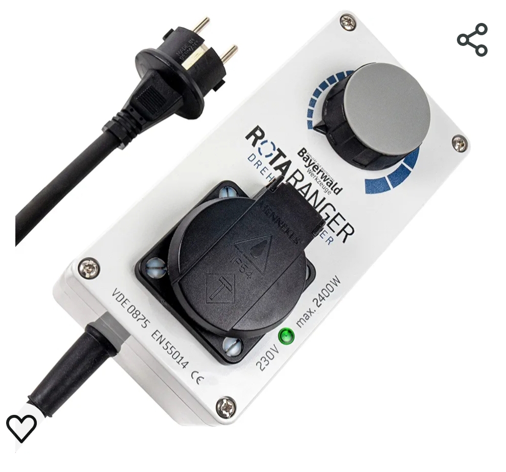

hallo, Ich habe eine kleine drechselbank in einer tischler werkstatt die nur für ganz gelegentliche kleine arbeiten gebraucht wird. diese maschiene hat eine mechanische drehzahlsteuerung über keilriemen. diese mechanik ist kaput und die maschiene ist ein billigprodukt und eine komplizierte reparatur lohnt nicht. gibt es eine "plug and play" gerät welches man vor die maschiene schaltet kann um die drehzahle eletronisch zu steuern? am besten was mit steckdose um es so einfach wie möglich zu machen der motor: 220V, 350W, 50hz, 2000rpm . ich brauche 100-2000 rpm. am besten stufenlos. geht auch ohne anzeige. irgendwas simples und billiges. wie gesagt, ist eine kleine scheiss maschiene aber für unsere zwecke reicht die.

Ohne die genaue Motorleistung zu kennen, könnte man, wenn es sich um einen Reihenschlussmotor mit niedriger Leistung handelt, evtl. schon mit einer fertig aufgebauten Phasenanschnittsteuerung klar kommen.

nope, not me, Ich habe keinen Fernseher, also auch keine Fernbediehnung...:) Geht bei mir alles über Linux PC. Danke für die Antwort,nurkomme ich damit nicht weiter.Habe keine Ahnung von Elektronik also auch nicht von Phasenanschnittsteuerungen. gibt es nicht irgendwas was man fertig kaufen kann, mit einer steckdose...

gibt es nicht irgendwas was man fertig kaufen kann, mit einer Steckdose?
Klar gibt's das. Dieser Drehzahlregler ist für Reihenschlussmotoren bis max. 2400W geeignet, jedoch nicht für Kondensatormotoren:
https://www.saegeblatt-shop.de/produkte_zubehoer-157-1380-elektronischer+drehzahlregler+230+v+bis+2400+w+bayerwald+rotaranger+188+98001-116036468.html?cpg=Shopping_uebrige_Produkte&gad_source=1&gclid=CjwKCAiAloavBhBOEiwAbtAJOwy22-buTBVs9sbgyy8cd75NsbZjEF8U_OUbRsx0MO4O44zTGXXY5hoCKdMQAvD_BwE

perfekt. Danke!!
Reparier sie.
Denn elektronische Drehzahlreduzierung erhöht nicht das Drehmoment. Wenn man elektronisch auf halbe Drehzahl runterregelt, bekommt man auch nur halbe Leistung (150W), bei 1/20 sigar nur 5% (15W) wahrend bei Riemenuntersetzung das Drehmoment bei halber Drehzahl verdoppelt, bei 1/20 eben ver20facht, und immer 300W Leistung anstehen.
Daher baut man zur Drehzahlregelung viel stärkere Motoren ein, z.B. 2kW, damit auch bei 100 upm noch wenigstens 100W ankommen.
Euer Motor eignet sich einfach nicht zur Drehzahlreduzierung.
