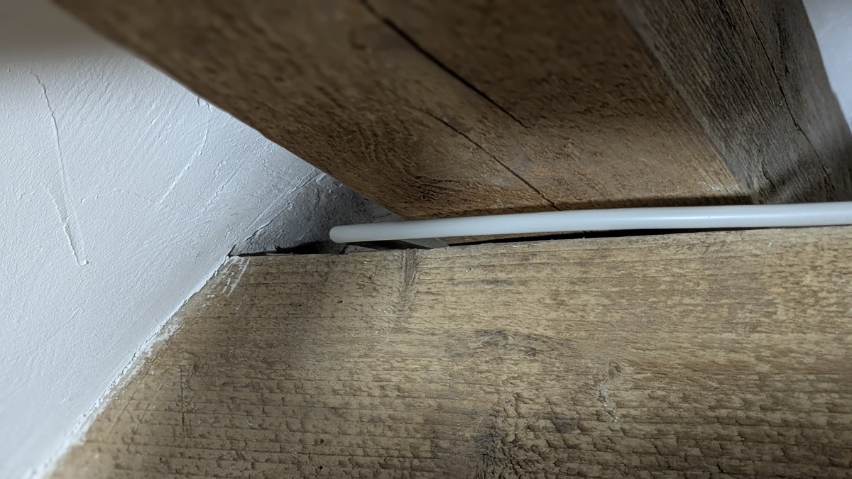

hier im ausgebauten Dachstuhl liegt auf einem Balken eine 3x1.5 NYM Leitung für die Raumbeleuchtung (ca 300W).
Leider macht das Kabel einen relativ großen Bogen und ist daher sichtbar.
Wenn die äußere Isolierung entfernt werden würde, könnte man es unsichtbar zwischen den Balken verlegen.
Es geht um Längen von ca 10 - 15 cm.
Birgt das irgendein Risiko?
Ist es erlaubt?
Danke und Gruß in die Nacht
Kolja

Hallo Kolja,
meiner Meinung nach ist das nicht erlaubt, da dann die doppelte Isolierung fehlt.
Zudem erhöht sich das Brandrisiko, sollte die verbleibende Aderisolierung beschädigt werden (oder auch mal brüchig werden), da es dann zu einem Kurzschluss mit Brand (Holzbalken) kommen kann...
Herzliche Grüße: Andreas

Mich würde das nicht stören... Doppelte Isolierung ist ein Muss. Es gibt aber Flachkabel-NYM, da liegen alles 3 Adern nebeneinander, vielleicht passt das. Balken durchbohren (wird schon nicht gleich die Statik zerstören) und ein Schutzrohr durch wäre meine Lösung wenn es mich wirklich stören würde.

Auch wenn die Balken dort vll. schon Jahrzehnte und vermeintlich trocken sind, arbeiten sie dennoch. Es wäre nur eine Frage der Zeit bist die Isolierung der Adern in Mitleidenschaft gezogen wird. Auf dem Bild kann man jetzt natürlich nicht wirklich viel erkennen, aber entweder man lebt damit oder sucht sich eine andere Lösung.

Der Mantel ist ja mit Absicht drumrum, als mechanischer Schutz, damit niemand auf die Idee kommt, die dünne Aderisolierung zu quetschen und damit einen Kurzschluss provoziert.
Fräse/säge/stemme den halben Zentimeter vom der Eichenbalken weg und verlege das Kabel mit Mantel. NYM mit Mantel ist zur Verlegung auf brennbaren Untergründen wie Holz erlaubt.
Setze das Kabel tief und decke es mit einem Eichenholzstreifen ab den du dadrüber in die Fuge klemmst.
Wenn NYM auf der Oberfläche verlegt wird, braucht es noch einen mechanischen Schutz, es ist auch nicht nagersicher, es muss in ein Rohr, und wenn dort starke mechanische Beeinflussung möglich ist (Pferde, Landmaschinen) gar in ein Eisenrohr/Wasserrohr. Wir verlegen die komplette Installation bei Fachwerk in Kabelkanälen https://www.hornbach.de/p/roth-lange-kabelkanal-bxh-15-x-15-mm-reinweiss-2-m/4685159/ und nein: nicht den selbstklebenden Müll der auch von selbst wieder ab geht, ausser im Stall, da kommt es in ein https://www.hornbach.de/p/gebo-rohrnippel-1-2-x-150-mm-verzinkt/6636307/
Zudem empfiehlt man bei Elektroinstallation in Fachwerk einen AFDD Brandschutzschalter für die Leitung, bei Landwirtschaft Pflicht.

Nein ist nicht erlaubt. Ganz klar, kein wenn und aber.
Ja Balken arbeiten, Du schneidest zu tief und beschädigst die Aderisolierung, es wird porös. NYM ist nicht UV beständig.
Setze eine blende davor oder Kabelkanal. Oder Zieh die Leitung neu und bohre durch den Balken. Kabel auftrennen, dann durchs neue Loch und dann in eine Klemmdose daneben würde ich auch nicht nur wegen der Optik machen.
Impu Leitung (dieses flache ähnlich zu NYM) ist dafür absolut nicht da.
Gruß vom Elektriker.
