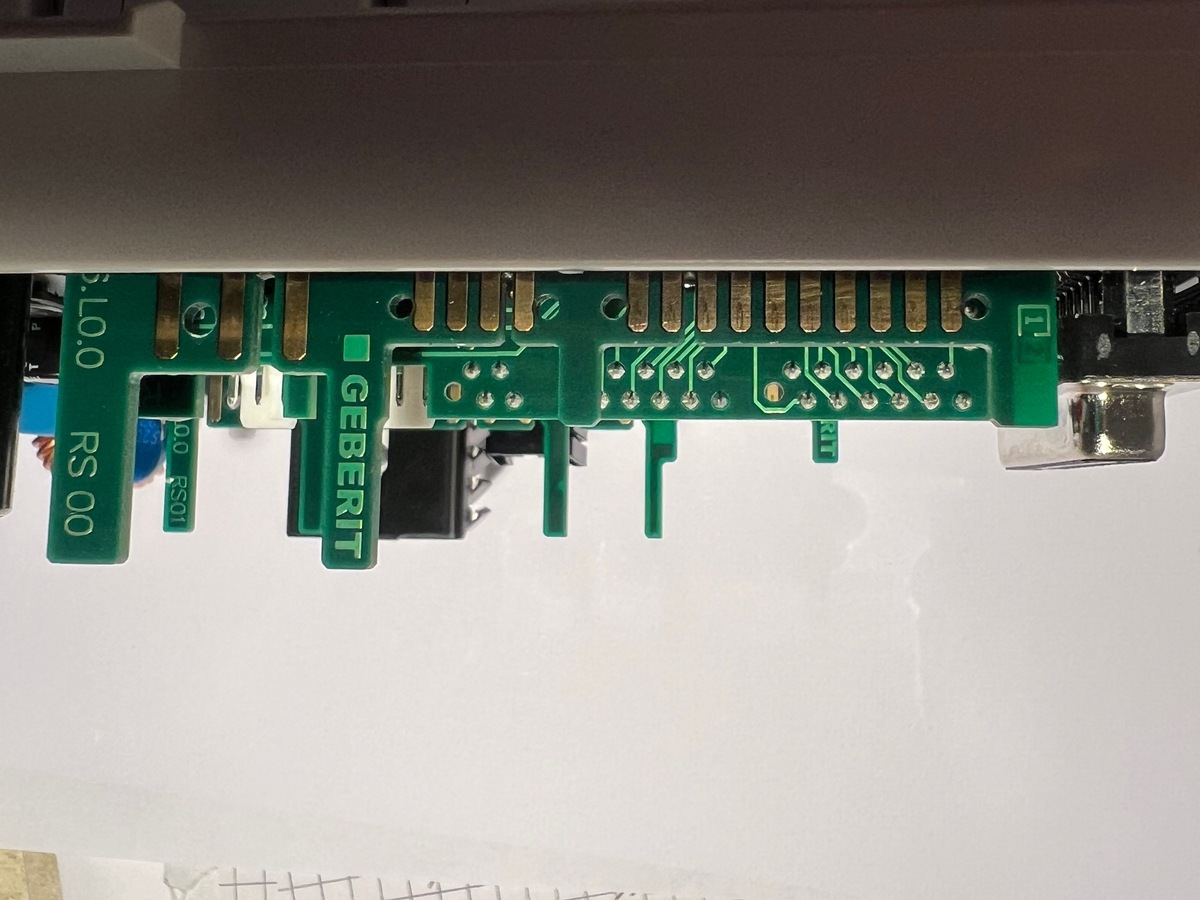

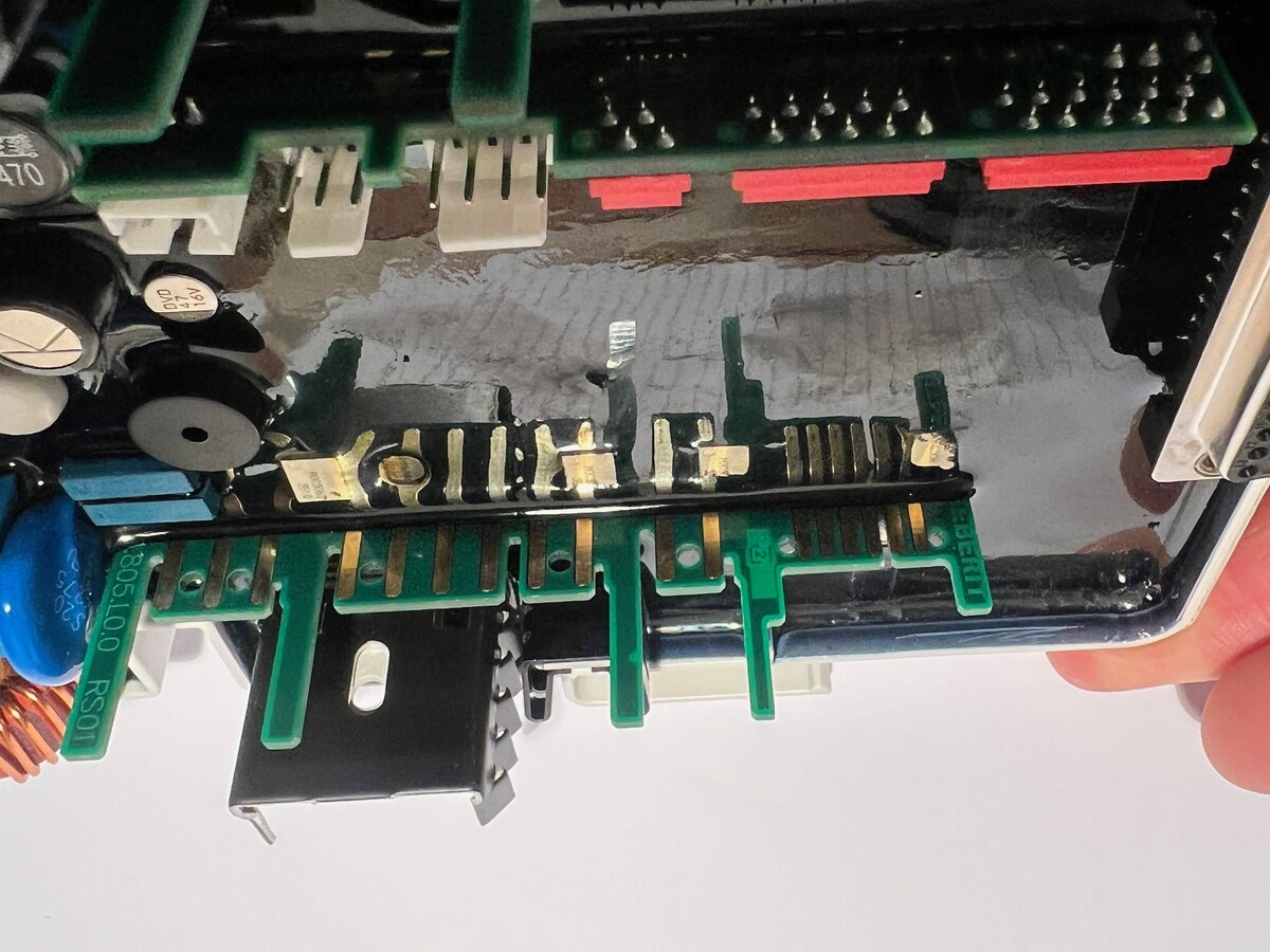

Hallo zusammen, ich habe heute meine Steuereinheit gegen eine Neue getauscht. Läuft wieder alles normal. Die alte hatte sich mit einem Knallgeräusch verabschiedet. Gerochen hat es nach dem Knall "elektronisch". Nun sieht die vergossene Platine eigentlich noch passabel aus - ich sehe kein Bauteil das in meinen Augen hochgegangen ist. an die Experten im Forum, stelle ich also die Frage ob Ihr mit Euren Profiaugen und Profiwissen was sehen könnt bzw. könnt Ihr auf Grund "Knall und Geruch" ein Bauteil in den Fokus nehmen welches hier hochgegangen sein könnte. Ich möchte ungern die Platine (leider sehr teeeeeeuuuuuuer) wegen eines ggf. kleinen Defekts in die Tonne werfen. Allerdings möchte ich auch keine Tage investieren um die Vergussmasse rauszupulen um festzustellen dass ich auch dann nichts fehlerhaftes sehen kann. Kennt vielleicht jemand eine Methode das schwarze elastische (vielleicht Silikon) Zeug los zu werden?
Vielen Dank
Volker

Ganz schön hochwertige Bauteile - Spulen von Würth, Stromkomp. Drossel von Epcos, Micromatch-Buchsen,...
Das hätte ich bei so einem Consumer-Teil jetzt nicht erwartet.
Ist die Sicherung beim Defekt geflogen? Also die in Deiner Unterverteilung. Wenn ja, dann würde ich als erstes im Netzteil-Bereich (unten mittig) anfangen zu graben.
Gibt es sichtbare Schäden am Brückengleichrichter? Schwarzer Block mit 4 Pins unten rechts.

Sie "Spule / Trafo" sieht oben etwas angeschmort aus allerdings an einer Stelle ganz außen was nicht wirklich den Anschein macht, dass das von einer Überlastung von innen gekommen ist.
Sind das vielleicht Reste von der Vergussmasse die bei der Produktion da draufgetropft sind?

Wo ist denn das Netzteil und wie sieht das aus?
Ungefähr wie eingezeichnet. Kann man aber nicht genau sagen ohne dass man die Bauteile auf der Platine + Rückseite genauer untersuchen kann. Dämliche Vergussmasse.
Sicherung auf der Platine, wenn die durch wäre wie sehe ich das und wo ungefähr wäre die denn zu finden?
Kommst Du an die Pins vom Gleichrichter ran?
Wenn ja: 2 davon müssten mit dem Durchgangsprüfer direkten Durchgang zum Stromversorgungseingang haben. die anderen beiden jeweils eine Diodenstrecke (-> Diodentestfunktion im Multimeter). Dann wäre die Sicherung ok.
Wo ist eigentlich der Stromversorgungseingang? Ist der auf der Seite oder Rückseite?
(Firma: Funkenflug Industries) #7833463
Das passiert halt, wenn man Glasscherben als Linse benutzt.
Wie sieht es mit dem mutmaßlichen Schalttransistor des Netzteils aus? Das müsste das TO-220 Teil auf dem Kühlkörper oben im eingekreisten Teil sein.
Aber ich würde sagen, ohne die Vergussmasse wegzupopeln ist jeder Versuch hoffnungslos. Es ist immer etwas schwer zu sagen, ob die Bärenkacke da zur Isolation gegen Feuchtigkeit drin ist oder um Reparaturen besonders schwierig zu machen.

Das sieht rein optisch völlig unbeschädigt aus!

nur wenn ich die Vergußmasse rausbekomme oder das komplette Teil mal versuche aus dem Gehäuse zu lösen. Das werde ich am WE mal versuchen.
Siehe Bilder - das sind alle Steckverbindungen die auf der Steuerung ankommen. Vermutlich wird eine davon die 230V Versorgung sein. Kannst Du mir die genaue Vorgehensweise Test Gleichrichter / Diodentest genauer beschreiben?

Warum hast Du eigentlich immer noch nicht die Beschichtung entfernt?
Die Platine hat übrigens auch eine Rückseite - es ist durchaus möglich, daß das, was da passiert ist, eben genau dort passiert ist.
Und ja, ich sehe, daß man die Rückseite nicht sehen kann, weil die in einem flachen Gehäuse mitsamt der Vergussmasse steckt.
Aber solange Du die da nicht rausholst, ist jede Rätselei völlig sinnlos.

Das hab ich bereits versucht und aufgegeben- dauert mechanisch Tage, das Zeug ist die Pest, zäh wie eine Schuhsohle und haftet wie Sau an allem. Versuche das mal mit silikonenferner chemisch aufzulösen. Falls hier jemand eine Idee hat was hier taugt… her damit.
