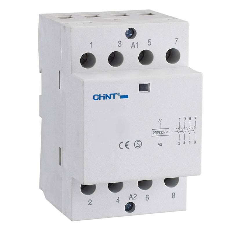

  1. Wie mach ein Elektriker die Steuerung von zwei steuerbaren Verbrauchseinrichtungen mit nur einen potenzialfreien Kontakt am Zähler/Rundfunkempfänger? Darf man den Freigabekontakt von zB Wallbox und Wärmepumpe in Reihe schalten oder muss zwingend ein weiteres Relais eingebaut werden?
Wie will man sinnvoll die Freigabekontakte von Zwei Geräte, die die Spannung selbst liefern in Reihe schalten?

ach das Koppelrelais und FI für Wallbox darf ich ja sogar in den Anla­gen­sei­tiger Anschluss­raum (AAR) einbauen. - Da hab ich noch alles frei. Das macht das ganze ein bisl einfacher.
Gibt es spezielle Anforderungen an des Relais? Muss das plombierfähig sein? Macht imho keinen Sinn dann müsste Wallbox und Wärmepumpe ja auch mit einer Plombe versehen werden
