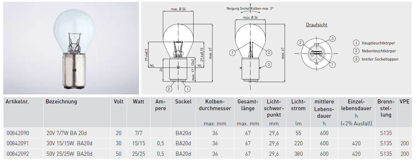

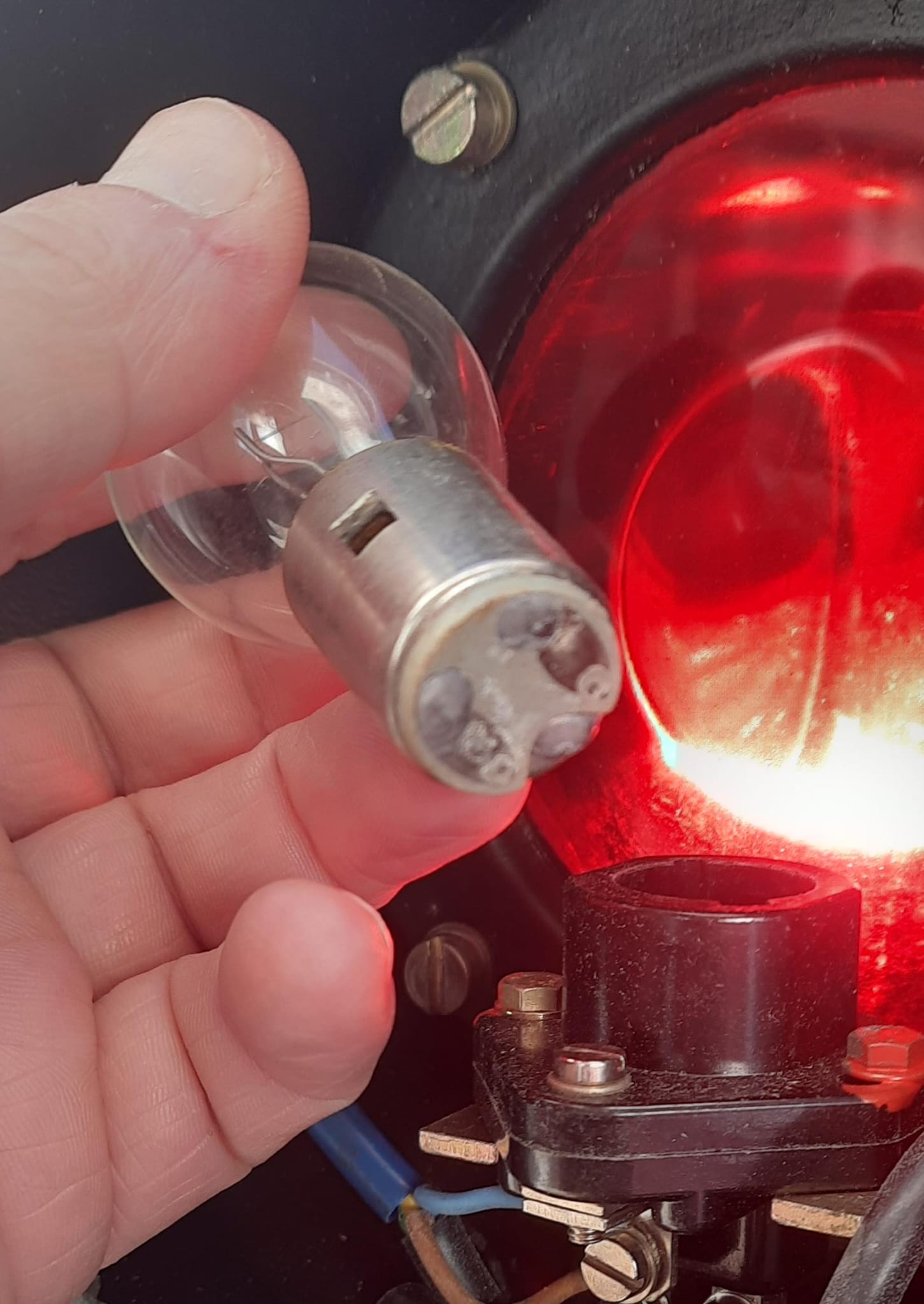

Hallo Forum, ich suche eine Lampe mit so einem Sockel wie im Bild. Da gibt es 3 Anschlüsse. Ich hätte gerne ein kaputte oder nur den Sockel davon, weil ich anstatt der Glühfäden gerne eine LED anklemmen würde. Die originale Lampenfassung möchte ich aber nicht ändern, da es ein Einzelstück ist, das ich ungerne umbauen oder zerlegen würde. Danke
(Firma: Funkenflug Industries) #7854553
Wenn das von einer Bahnanlage ist, dann müsste die Birne zwei gleiche Glühfäden haben. Einen normalen und einen Ersatzfaden. Wenn der normale Glühfaden versagt, wird auf den Ersatzfaden gewechselt und die Anlage meldet das ans Stellwerk zurück.

Wenn Du die alte, kaputte Lampe noch hast: Da stehen normalerweise Die Werte drauf.
Die alte Lampe ist nicht kaputt, ich wollte nur diese nicht extra kaputt machen, von wegen "original" und so. Deshalb suche ich einfach eine kaputte oder andere Lampe, um meine LED-Schaltung einfach so reinstecken zu können, ohne an dem alten Stück Andreaskreuz irgendwas großartig zu verändern, ausser vllt ein anderes Kabel mit Netzteil oder Akku anzuklemmen.

Und? Stehen da die Daten nicht drauf?
Deshalb suche ich einfach eine kaputte Lampe, um meine LED-Schaltung einfach so reinstecken zu können,
Kaputte Ba15-Lampen bekommst Du bei der KFZ-Werkstatt Deines Vertrauens. Heile BA15 LED-Lampen gibts im KFZ-Zubehörladen.
