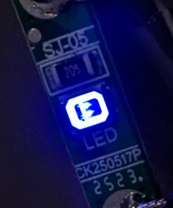

Ich suche eine Bipolare (antiparallele) Duo Low Current SMD Wechselspannungs-LED
OP #8024071
...um Glimmlampen zu ersetzen.

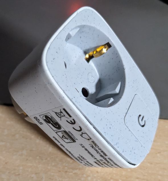

Bei "Action" gibt es Zwischenstecker (für 1,69€), die eine SMD-LED (2x Blau) mit 2 Megaohm-Vorwiderstand enthalten (siehe Fotos).
Kennt jemand eine günstigere Bezugsquelle?

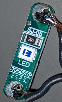

Ich frage (mich), ob (z.B.) bei der weißen LED OSWWD4S2C1A die Helligkeit ausreichend ist. Bei 20 mA sind es 1900 mcd - was bleibt bei <500 uA noch übrig? Genug, um eine Glimmlampe zu ersetzen?
Immer noch 100x heller als Glimmlampe.
Gast #8024202
Hilmar S. schrieb:
Michael B. schrieb:
Vorzeitige Obsoleszenz, der SMD Widerstand ist nicht für 230V Dauerspannung gebaut.
Was passiert (mit) dem SMD-Widerstand?
Der wird immer hochohmiger. Man müsste mehrere seriell schalten, so dass jeder einzelne deutlich weniger als seine Nennspannung sieht.
