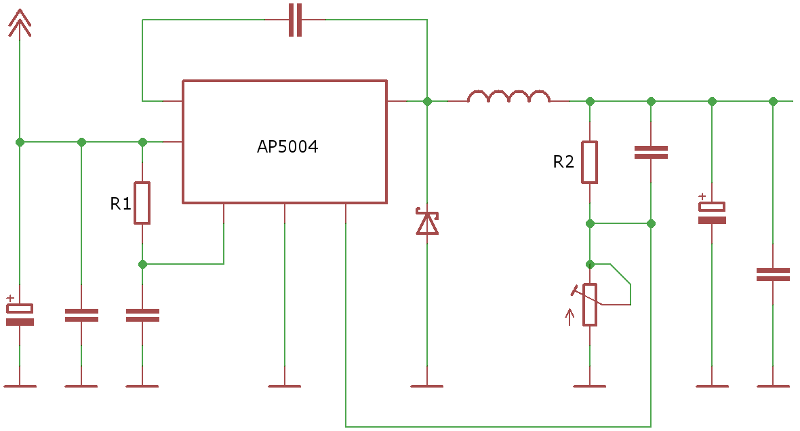

ich habe hier einen Schaltregler AP5004, den ich nach Datenblatt
beschalten und auf PCB gebracht habe. Leider ist die Schaltung sichtbar
temperaturabhängig. In Langzeitmessungen kann ich deutlich
nachvollziehen, wann die Klimaanlage anspringt, jemand das Fenster
aufmacht oder auch nur jemand daran vorbeiläuft und Wind erzeugt.
Meine Idee war es zunächst, den Widerständen R1 und/oder R2 einen NTC
vorzuschalten. Allerdings fallen die Widerstandswerte der NTCs schon bei
nur 10K Differenz um 25% und mehr, die der "normalen" Widerstände
hingegen steigen (rechnerisch nach Datenblatt) um weniger als 1%. (Es
sein denn, ich habe mich grob verrechnet.)
Kann man Widerstände und NTCs so miteinander verschalten, dass das
Temperaturverhalten der Schaltung kompensiert wird?

Ja, kann man, jedenfalls wenn die Temperaturkoeffizienten
unterschiedliche Vorzeichen haben. Serien- und Parallelschaltung sind
dein Freund.

Ein Spannungsregler ist keine Referenzquelle. Er muß nur die
Spannungstoleranz der zu versorgenden ICs einhalten.
Lt. Datenblatt darf er um +-2,5% schwanken (0,78..0,82V).
Kann man erst, wenn man die Kennlinie der unkompensierten Schaltung
aufgenommen hat und diese nicht von weiteren Parametern abhängt.

Die Genauigkeit der Schaltung liegt total im Rahmen. Wenn nicht zu viel
Strom fließt (0,2A in meinem Fall), ist die Schwankung auch äußerst
gering. Ohne Temperatureinflüsse ist die Schaltung nach
(reproduzierbaren) 0,5h..2h stabil mit weniger als 0,1% Schwankung. Ich
möchte nur einfach noch mehr.
Der Chip selbst ist meiner Meinung nach auch nicht das Problem. Ich bin
mit dem Lötkolben an R1 und R2 gegangen, um die Quelle zu verifizieren
und für mich sind es definitiv die beiden Widerstände, nicht der Chip.
Dummerweise sind es gerade R1 und der Poti darunter, welche die
Ausgangsspannung des Chip bestimmen.

Es kann gut sein, dass der TK eines Poti recht groß ist. Häufig nimmt
man es als Spannungsteiler (Lautstärkepoti z.B.) und da ist ein TK des
Gesamtwiderstandes weitgehend belanglos - es kommt nur auf die Stellung
des Schleifers an.
Leider hast du nicht gesagt, welchen Einstellbereich du für die Spannung
benötigst. Sollte es nur zur Feinjustage drin sein, dann kannst du mit
dieser Variante die Temperaturempfindlichkeit des Potis reduzieren:
       o V+
      | |R1
FB -->| |
      | |P
      | |R2
(created by AACircuit v1.28.6 beta 04/19/05 www.tech-chat.de)
Für R1 und R2 Widerstände mit geringem TK nehmen (es gibt welche mit
±25ppm/K) und für das Poti einen kleinen Wert nehmen, so dass du gerade
so den Einstellbereich schaffst.
Die Drift der Referenzspannung des Reglers bleibt aber ...

Das klingt für mich wiederum sehr seltsam. Ganz gewöhnliche Widerstände
haben heutzutage TK100 und man findet nur noch seltener welche mit
TK200. Ich schätze mal, daß dein tatsächlicher Aufbau und deine
Leiterplatte viel eher des Nachschauens bedürfen.
Andererseits finde ich, daß
völlig ausreichend ist und du vernünftigermaßen nicht mehr erwarten
solltest. Wozu also solch ein Zirkus?
Widerstände kann man nicht TK kompensieren.
Die Angaben im Datenblatt spezifizieren nur einen TK-Schlauch, der nicht
verlassen werden darf, z.B. +-200ppm/°. Ob der reale TK fallend,
steigend oder wellenförmig ist, geht daraus nicht hervor. Daher ist eine
Kompensation ziemlich nutzlos.
Man nimmt dann eben eine Bauform mit engerem TK-Bereich, z.B. Vishay
gibt es bis +-0,05ppm/°.
http://de.farnell.com/vishay-foil-resistors/y16363k00000t9r/metallfolienwiderst-3k-0-01-0/dp/1867935
Gast #4755117
