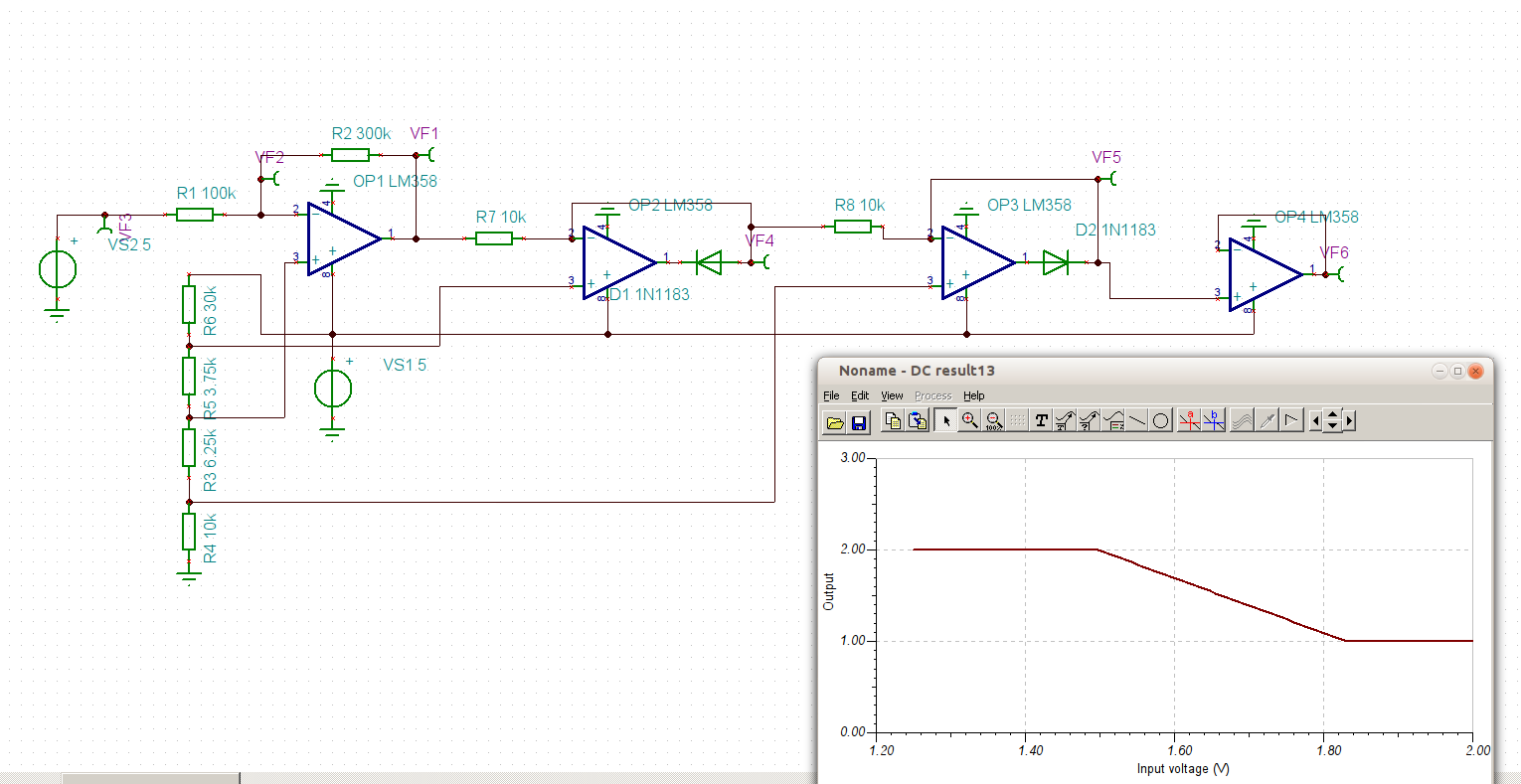

Hallo
ich suche eine Temperatur De-Rating Schaltung mit einem NTC.
Von 0 bis 60 °C soll konstant 2V am Asgsang sein. Von 60 bis 80°C soll
die Spannung einigermaßen linear auf 1 V absinken und bei weiter
steigender Temperatur soll die 1V Spannung beibehalten bleiben.
Meine Versorgungsspannung beträgt 5V.
Danke im Voraus

Hast Du mal die Kennlinie Deines NTC angeschaut? Die ist nicht linear.
Wie willst Du das linearisieren, hast Du Dir da überhaupt schon mal
Gedanken zu gemacht?

Prinzipiell ist es analog machbar, aber ziemlich aufwändig. Nimm lieber
einen kleinen MC.
Analog: Such die zumindest einen Sensor, der im interessierenden Bereich
halbwegs linear ist. Dessen Hub verstärkst du auf 1V, am besten gleich
invertierend mit Offset. Dazu 2 Komparatoren, die bei den beiden
Grenzwerten schalten, dazu eine passend verstrickte Min/Max-Auswahl.
Könnte mit einem 4fach-OP machbar sein.

Ein PTC a la KTY81 ist linearer.
http://www.sprut.de/electronic/temeratur/temp.htm KTY81, Grafik "PTC
linearisieren"
60 °C => 1.5V
80 °C => 1.83333333V
Hier VS2.
Um das auf einen Wertebereich von 1V zu verstärken, braucht es den
Faktor -3.    => OP1, R2, R1
Dazu kommt ein Offset, der die -3*1.5V auf 2V schiebt, also 6.5V dazu am
Ausgang von OP1, bzw. (da OP1 dank R2 und R1 Spannungen am +Eingang
4fach verstärkt) 6.5V/4 =1.63V am +Eingang.
R7, D1, OP2 begrenzen die Spannung nach oben auf 2V, OP3 etc nach unten
auf 1V.
Das ist alles nur grob überschlagen und ohne Anspruch auf messtechnische
Präzision, aber ein Ansatz zum weiterdenken.
