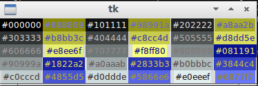

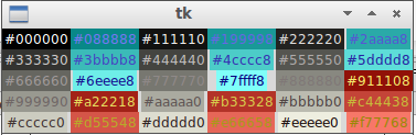

Gast #2407355
ich habe ein Diagramm, in dem viele Kurven angezeigt werden und möchte
nun n-Farben mit dem am größten wahrnehmbaren Unterschied herausfinden.
Wie kann ich das am Besten machen? Unten ist ein Python-Script, dass das
Problem mathematisch löst. Leider klappt das in der Realität nicht
wirklich. Die Farben sind sich zu ähnlich (s. Anhang).
Nach etwas googeln habe ich etwas von einem Lab-Farbraum und Delta E
gelesen. Gibt es da evtl. noch einen leichteren Weg?

Persönliche Seite #2407800
An L*a*b* führt wohl kein Weg vorbei: Du brauchst einen Farbraum, in dem
gleiche (euklidische) Abstände gleichen wahrgenommenen Farbunterschieden
entsprechen.
Dann willst du n Kugeln so platzieren, daß
• ihre Mittelpunkte in L*a*b* liegen
• die Kugeln sich nicht überschneiden
• alle Kugeln gleichen Radius R haben
• R möglichst groß ist
Viel Spaß beim Suchen nach dieser Kugelpackung :-)

#2411838
nachdem der TO weggestorben ist, werden wir wohl nie erfahren was
(vorallem wieviele Farben, und worauf ausgegeben)
dass man sich bei der Berechnung nur auf den zur Verfügung stehenden
Farbraum (bei s/w Laserdrucker eben nur grau-stufen, am Bildschirm einen
eingeschränkten Farbraum..) beschränken muss sollte in zwischen klar
sein
warum die frage jetzt so schwer zu beantworten ist, liegt vermutlich
daran,dass es überhaupt nicht sinnvoll ist, mehr als zb. 10 Farben zu
verwenden
(da sich der Mensch dann aufgrund der ANZAHL einfach schon extrem schwer
tut irgenwas sinnvolles abzulesen)
(deshalb eher Filtermöglichkeiten einbauen, die immer nur bestimmte
kurven anzeigen)
deshalb wird sich auch kaum jemand damit beschäftigen
aber wie weiter oben steht, muss man vermutlich möglichst viele kugeln
in den Farbraum bringen (sodass der Mittelpunkt noch im Farbraum ist)
(bei s/grau/w ist es etwas einfacher ;-)
Gast #2411877
Da sind ja doch noch einige Antworten gekommen.
Wegen Krankheit konnte ich leider nicht früher in den Thread sehen.
Zu den Rahmenbedingungen:
  - ca. 30 Farben
  - Anzeige am Monitor
Alle Kurven gleichzeitig anzuzeigen hat den Sinn, dass man "Ausreißer"
schnell erkennen und zuordnen soll. Normalerweise liegen die Kurven sehr
nah beieinander. In einem Fehlerfall liegt der jeweilige Punkt auf der
X-Achse und durch die Vektorisierung und der gut zu unterscheidenden
Farbe soll dieser Fehlerfall schnell zuzuordnen sein.
Um tatsächliche Werte ablesen zu können, ist die Anzeige aller Kurven
natürlich unsinnig.
Ich werde mal den Ansatz der Kugeln verfolgen.
Danke übrigens für den Hinweis der Hintergrundfarbe. Die habe ich nicht
berücksichtigt.
