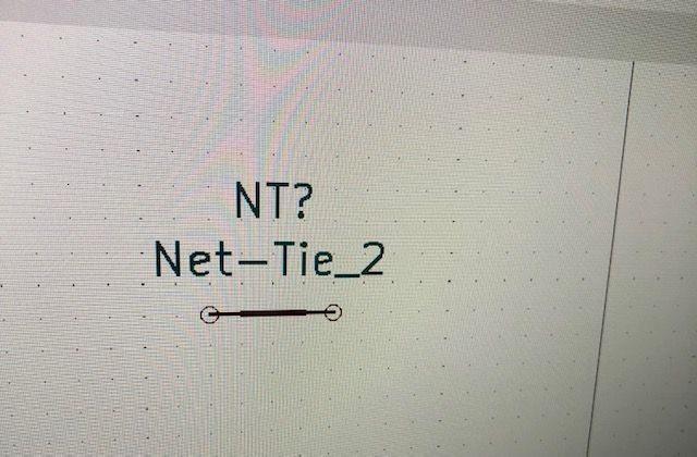

Gislain T. schrieb:
> Ich habe das Symbol conn_02x03 in Kicad 5.1.10 nicht gefunden, ich habe
> die pin Net-Tie_2 genommen (siehe Anhang). Sind die richtig?
Nein. Net-Ties sind ein Workaround für einen topologischen Sonderfall,
der mit Deinem Problem erstmal absolut nichts zu tun hat.
Was Du brauchst, ist ein generisches Symbol für einen dreipinnigen
Anschluss, den Du später mit einem passenden Footprint verbinden kannst,
oder direkt ein Symbol eines speziellen dreipoligen Steckers zusammen
mit Footprint.
Letzteres ist nur sinnvoll, wenn Du schon weisst, das Du wirklich diesen
Stecker verwenden möchtest.
Welche KiCad/Eeschema Version verwendest Du?
Danach richtet sich eventuell Name und Bibliothekspfad des
Symbols/Footprint.

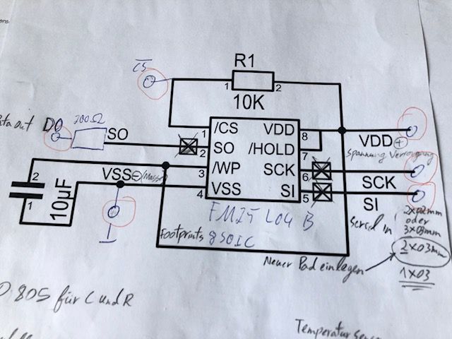

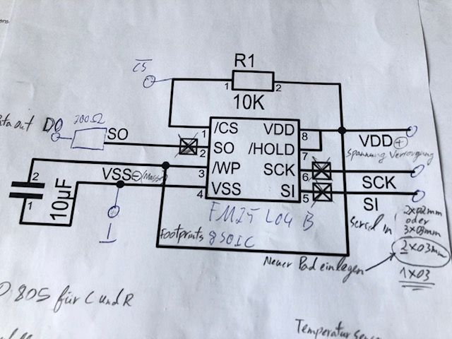

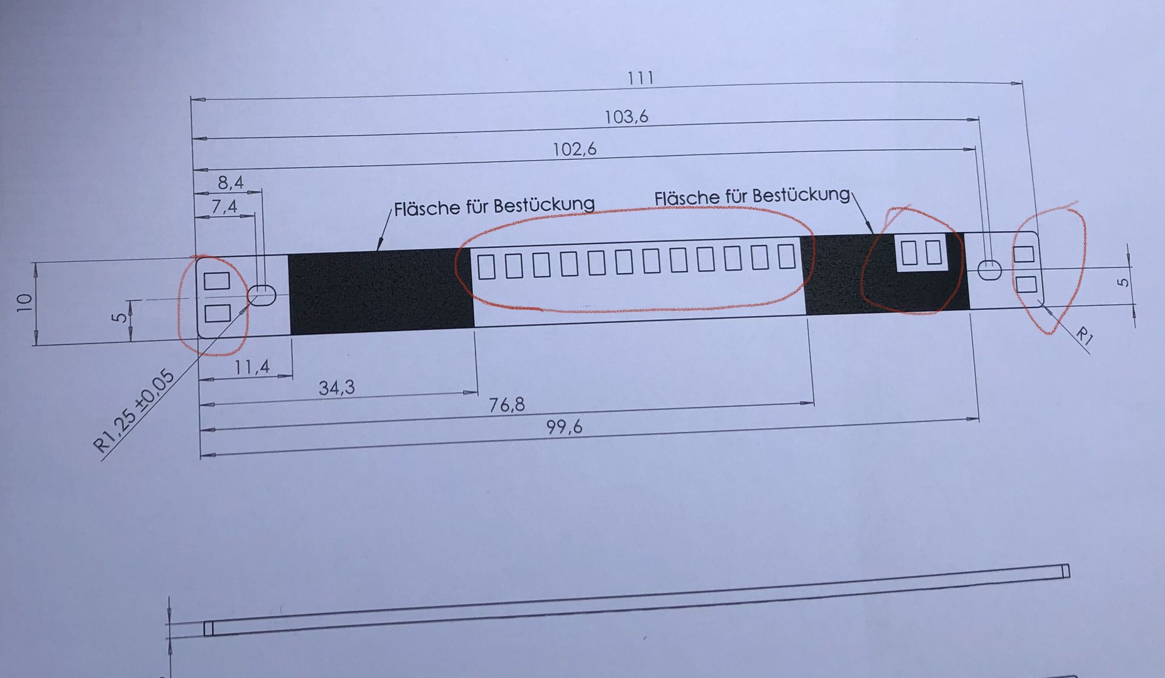

OP #7028289
vielen Dank für eure Antwort.
Ich möchte die Pads der Schaltplan (siehe rote Markierung im Anhang) mit
der Pads der CAD Zeichnung verbinden (siehe rote Markierung im Anhang),
deshalb brauche ich einen Pin mit zwei Pads. Ich habe in KiCad die Pins
Net-Tie-2 (siehe Anhang) genommen, weil Sie zwei Pads haben und möchte
wissen, ob Sie die richtigen sind.
mit besten Grüßen
Persönliche Seite #7028344
Hallo Gislain.
Zwei Pads sind kein Kriterium dafür. Zwei Pads haben auch Widerstaende,
Kondensatoren, Drosseln und Dioden.
der mit Deinem Problem sehr wahrscheinlich nichts zu tun hat.
Übrigens, wenn Du alles was rot ist miteinander Verbindest, wird nichts
funktionieren. Vermutlich möchtest Du uns etwas anderes mitteilen.
http://www.l02.de
(Firma: ibfeew) #7028396
>Ich möchte die Pads der Schaltplan mit der Pads der CAD Zeichnung verbinden
>Net-Tie-2 genommen, weil Sie zwei Pads haben und möchte
Nein, die sind falsch. Wie schon von mir & Bernd geschrieben: du
brauchst einen generischen Steckverbinder (connector) 02x03.
>Ich habe das Symbol conn_02x03 in Kicad 5.1.10 nicht gefunden.
- Da deine Frage sich nach Kicad-Anfänger anhört: Bevor du mit Version
5.1.10 startest, am besten gleich auf die aktuelle Version 6.0.4
updaten.
- wenn du doch bei Kicad v5 bleiben willst: suche nach einer library die
steckverbinder (connector) beinhaltet, suche nach symbolen mit der
bezeichnung 2x3 / 02x03 oder so ähnlich. Da wird es auch in v5 was
geben.

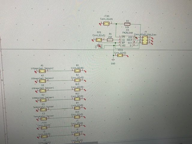

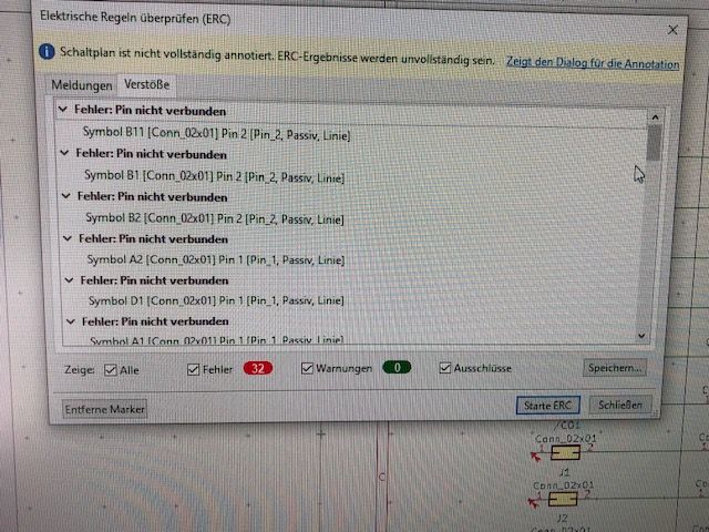

OP #7032184
Servus,
Danke @ Maik und Bernd für eure Antworten. Ich habe die aktuelle Version
6.0 heruntergeladen und die generischen Steckverbinder
conn_02x03_Odd_Even und conn_02x01 02x01 verwendet. Wenn ich die
elektrischen Regeln überprüfe, erhalte ich als Fehlermeldung, dass die
rot markierten Pins nicht verbunden sind (siehe Anhang). Diese Pins
werden mit dem CAD-Modell Pins (siehe Anhang) verbunden.
Ist es ein Problem, wenn ich die Fehler ignoriere und das Layout
erstelle?

Du verwendest für J4 eine zweireihige Anschlussleiste mit drei
Positionen, was sechs (Anschluss)stellen bedeutet, belegst aber nur
drei.
Für die anderen drei Anschlüsse verwendest Du ebenfalls zweireihige
Anschlüsse, jetzt mit jeweils einer Position, was jeweils zwei
Anschlussstellen bedeutet, belegst aber immer nur eine.
> Wenn ich die
Sie sind ja auch nicht angeschlossen.
Ein Ignorieren dieser Fehlermeldung ist gefährlich, weil Du hast dann
viele unechte Fehlermeldungen, in denen echte untergehen könnten.
Drei Lösungen:
1) Passendes Symbol verwenden.
2) Diese Anschlüsse im Schaltplan/Symbol als "nicht verbunden"
kennzeichnen.
3) Diese Pins tatsächlich mit ihrem Nachbarn verbinden. Das wird bei
Anschlüssen für viel Strom oder bei Aufgabelungen oder für besonders
gute Kontaktsicherheit auch so gemacht.

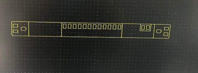

Und das ist absolut unverständlich.
Entweder an dem Teil sind direkte Anschlüsse, dann musst Du daran Drähte
und Stecker machen, die zu denen von Schaltplan und Layout passen, oder
Du legst passend zu dem 3D-Modell ein neues Symbol und einen Footprint
an die Du selbst erstellen musst, packst die mit in Schaltplan und
Layout, lässt Deine Verbinder "conn_02x03_Odd_Even und conn_02x01 02x01"
weg und verbindest die Pinne Deines Symbols direkt mit den
entsprechenden Bauteilen, und eben dann später im Layout auch.
> erstelle?
Ja. Mir scheint irgendwie dass Du komplett im Dunkeln tappst, zumindest
was Dein CAD-Modell und dessen Bedeutung betrifft.
Du kannst das CAD-Modell NICHT direkt in den Schaltplan und das Board
einbinden. Für den Schaltplan brauchst Du ein passendes Symbol, was die
Anschlussfunktionalität des Modell Vorbildes repräsentiert, und im Board
brauchst Du einen "Footprint", welches den "Fußabdruck" Deines Modell
Vorbildes bei Montage auf einer Platine repräsentiert. Also Platzbedarf
und Kupferanschlussflächen ec. um das Vorbild Deines Modells
festzulöten.
Erst einem vorhandenen passenden Footprint kannst Du dann Dein
CAD-Modell zuordnen.
