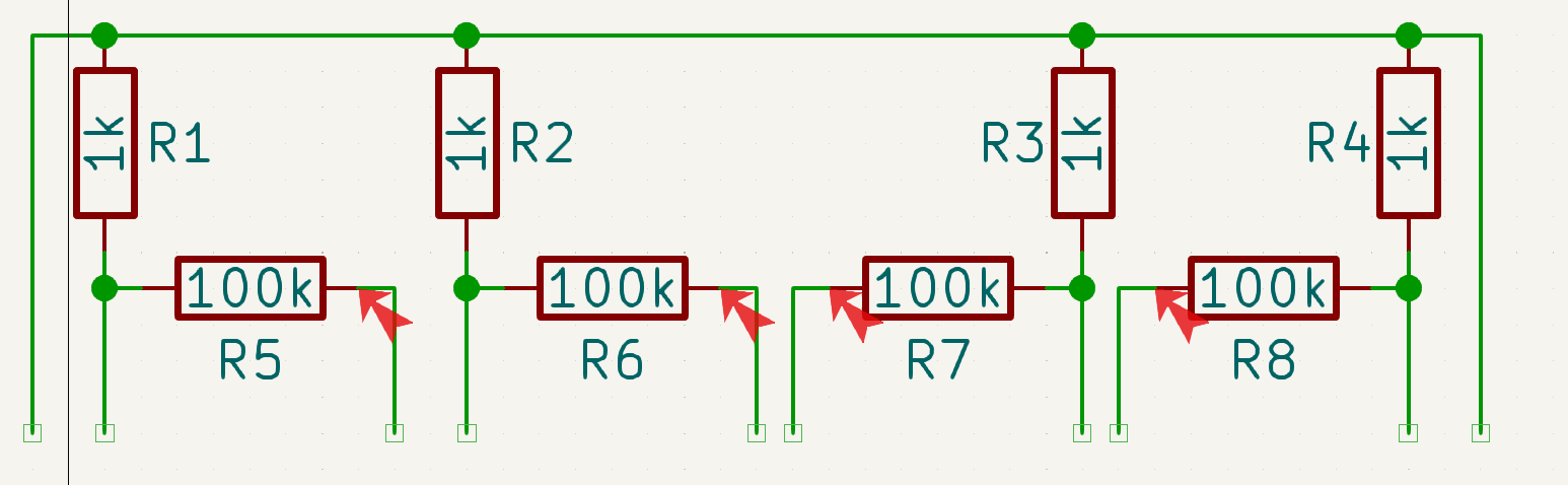

Ich möchhte zuerst eine Passive Schaltung entwerfen. Zum Anlass nehme ich ein Widerstandsnetzwerk (Array) was man so wie ich es brauche nicht kaufen kann. Bestücken möchte ich dann mit SMD Widerständen aus dem Handel. Nach unten hin sollen Pins aufgelötet werden im Raster 2,54 damit ich dieses Array auf einen vorhande Platine stecken und verlöten kann.
Dazu folgen ganz sicher noch weitere Fragen, aber nun erstmal zu meinem Problem.

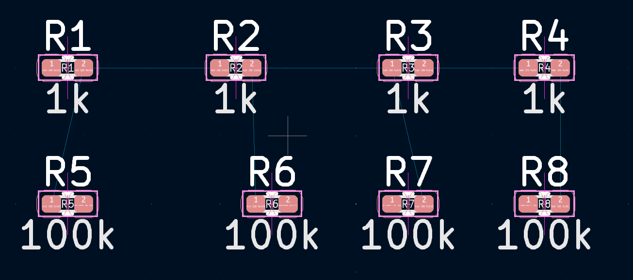

Im angehängten Bild "Array-Schalplaneditor" kann man ganz gut erkennen wie es aussehen soll. Nach unten hin die 10 Anschlüsse in Richtung vorhandener Platine. Die grünen Pfade sollen am ende auch die Leiterbahnen sein.
Im angehängten Bild "Array-Leiterplatteneditor" sieht man zwar die Leiterbahnen zwischen den Widerständen, aber die nach unten geführten nicht mehr.
Was muss ich tun damit diese dann auch im Leiterplatteneditor auftauchen?

Also noch niemals ein Layout Programm (egal welches) benutzt.
Im Schaltplan teilst Du mit welche Verbindungen von wo nach wo gehen. Im PCB Teil tauchen die dann als sogenannte Luftlinien auf. Das sind aber noch längst keine Leiterbahnen, sondern nur eine freundliche Erinnerung das hier Leiterbahnen hingehören die Du erst noch zu zeichnen hast.
Da die 'unteren' Wires im Schaltplan nach nirgendwo gehen, existieren die im PCB nicht, weil es keine Verbindung ist.

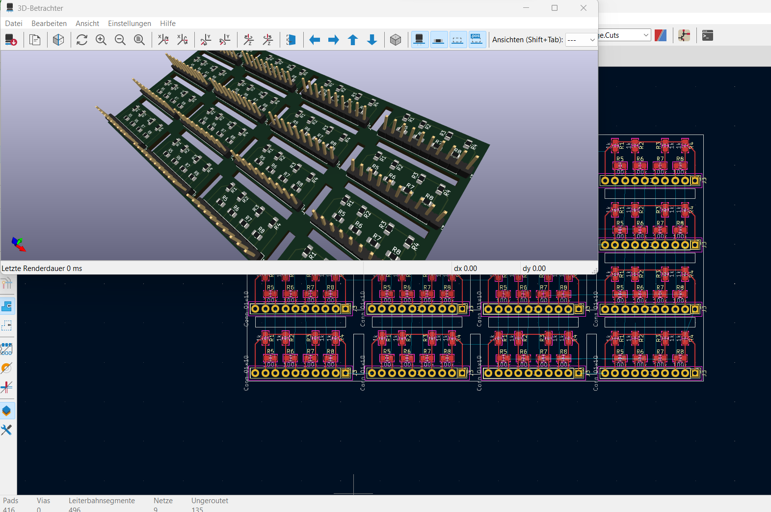

Ich habe dein Kommentar sehr ernst genommen und mich von gestern bis heute ordentlich rein gekniet. Fritzing habe ich in der tat kurz getestet und bin schon bei den einfachen dingen wie SMD Bauelement zu platzieren gescheitert. Geht wohl übder einen Umweg, ist aber irgendwie unschön.
Du hattest recht, die Lernkurve ist sehr steil...
Ich habe nun ein fertiges PCB. Ich habe gleich ein Panel draus gemacht und lass mir das jetzt so mal anfertigen.
Ich bin mir darüber im klaren das ich noch lange nicht viel und auch nur annähernd irgendwas weiß, aber ich bin einen großen Schritt für mich weiter gekommen.
@All: Vielen Dank für die Tipps mit dem Connector. Ich glaube das war auch der Punkt den ich brauchte um weiterzukommen.
