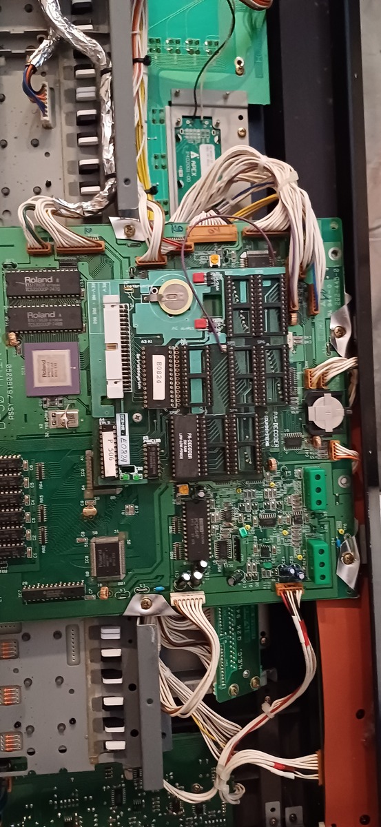

Hallo jungs,

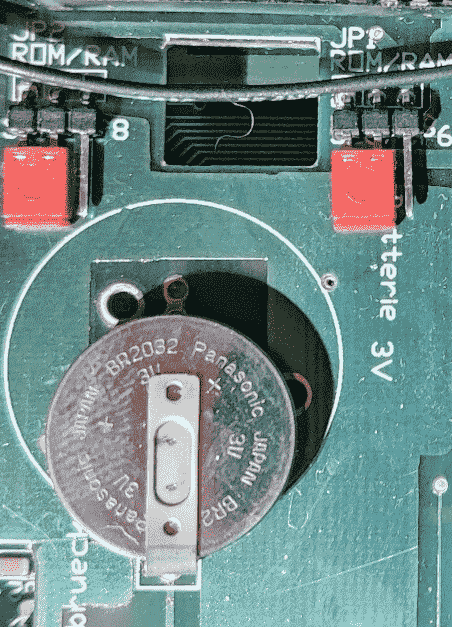

ich möchte eine Platine von 80ern mit weitere RAMs Chips erweitern. Handelt sich um eine Erweiterung für Roland D-50 Keyboard.Leider der Hersteller ist über 20J pleite und ich finde trotz intesive suche keine Unterlagen bis auf die info das es sich um DIP28 RAM 32Kx8 70ns handelt.
Wie ich sehe am ebay&Co gibt es haufen RAMs Chips zu finden jedoch interessiert mich ob ich zwingend auf diese 32Kx8 halten muss oder kann ich 64x8 oder mehr montieren? Und was wird wenn ich statt diese 70ns und 60,50ns einbaue?

Schade, dass auf deinem Foto der bereits vorhandene Typ nicht zu erkennen ist, und du auch dessen Bezeichnung nicht erwähnst.
Du solltest auch verraten, ob bei einem Stromausfall der Speicherinhalt verloren ist, oder ob mit einer Batterie/Akku der Datenverlust verhindert wird.

64kx8-SRAMS sind unüblich, und vor allem nicht im 28poligen Gehäuse verfügbar. Die nächstgrößere übliche Größe sind 128k8-SRAMs, die aber kommen im 32poligen Gehäuse daher.
Solange Du nicht den Adressdecoder in Deinem Gerät umbaust, und die zusätzlich benötigten Adressleitungen an Deine SRAMs heranführst, kannst Du sinnvoll nur 32kx8-SRAMs verwenden.
Alles andere wäre ein deutlicher Umbau Deines Gerätes.
Achte darauf, daß die Speicherkapazität in der Typenbezeichnung oft in kBit angegeben wird - ein 32kx8-SRAM hat 256 kBit, die Typenbezeichnung endet deswegen auf 256.
Ein SRAM, dessen Typenbezeichnung auf 64 endet, hat nur 64 kBit, und damit nur 8kx8 Speicherkapazität. Und damit ist es unpassend, weil zu klein.
Was die Zugriffsgeschwindigkeit betrifft: Ja, Du kannst auch schnellere SRAMs verwenden (je kleiner die Zahl, desto schneller).
Das hier passt:
https://www.reichelt.de/sram-256-kb-32-k-x-8-5-v-55ns-dil-28-as-6c62256-55pcn-p146551.html
Das hier auch:
https://www.reichelt.de/sram-256-kb-32-k-x-8-4-5--5-5-v-dil-28-62256-80-p2673.html
(auch wenn in der URL 80 steht, laut Beschreibung hat das Ding 70ns Zugriffszeit)
nein geht es nicht verloren da wie ersichtlich von angehängte bild eine Datenverlust ist mit 3V batterie gesichert. Dazu noch gibt es noch zwei Jumper was dafür zuständig sind

Für die Knopfzelle würde ich eine Halterung bei Reichelt mitbestellen, dann passen auch die aus dem Super-/Drogerie-/Baumarkt. https://www.reichelt.com/sg/de/shop/suche/Knopfzellenhalter?GROUPINDEX=4260& BR2032 steht auf dem Foto: https://docs.rs-online.com/e2bd/0900766b81577084.pdf
Hab grade neulich die Knopfzelle meiner DCF77-Armbanduhr gewechselt. Die muss jede Nacht um zwei Uhr kurz den Empfänger einschalten, was nicht mehr funktionierte. Die neue hatte 3,25V, die alte nur noch 3,02V. So kann man den Ladezustand messen. Typ 1620, also 1,6mm dick und 20mm Durchmesser. Edeka und Drogeriemarkt hatten die Sorte nicht, aber Bauhaus und Rossmann. Hier auf die Platine passen auch größere. Reichelt hat natürlich auch einlötbare.
Die 2 Jumper stehen hier noch auf "ROM"

Die Erweiterung ist von der Firma 'PA-Decoder' - steht auch auf der Platine sowie auf einem der Chips im Bild des TO.
