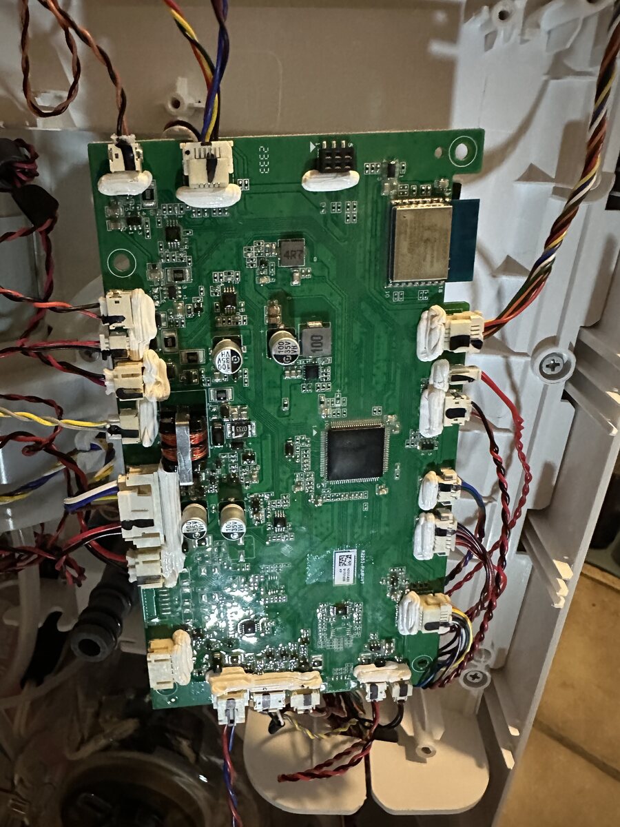

Hallo zusammen, ich habe einen Dreame L20 Ultra.
Der Roboter kommuniziert mit der Basisstation über ein eigenes WLAN. Dafür ist ein ESP-WROOM-02D zuständig. Das Problem ist, dass der ESP anscheinend seine Arbeit eingestellt hat. Das Netzwerk wird nicht mehr aufgebaut. Der Roboter kann nicht mehr mit der Basis kommunizieren.
Die Frage, die sich mir nun stellt, ist der Chip defekt. Ist die Software zerschossen oder bekommt er durch einen anderen Defekt keinen Strom?
Auf dem Board oben sieht man einen kleinen Diagnoseanschluss. Ich würde vermuten, der ESP kann damit angesprochen werden.
Hat vielleicht jemand eine Idee, wie ich den ESP auslesen kann? Um zu prüfen, ob er überhaupt läuft?

  3. Hast du schon mal mit dem Handy geschaut, ob der Robo vielleicht ein eigenes Netz aufmacht, das du über einen Browser kontaktieren kannst? Eine übliche IP-Adresse zum Konfigurieren wäre 192.168.4.1

Dass der ESP ein komplettes Miniboard ist, weiß ich. Mir ging es eher darum herauszufinden, ob vielleicht im Umfeld etwas defekt ist, was dazu führt, dass der ESP nicht booten kann.
Sollte der ESP booten, bekommt er ja Strom. Sollte er nicht booten, dann nicht.
Im Erstenfall wäre dann wohl die Software hin oder der ESP selbst. Da heißt gleich komplett neues Board. Im zweiten Fall könnte ich untersuchen, ob irgendwo eine Unterbrechung ist.
Soweit zumindest meine Idee
#7757215
Ich würde dazu einfach mal auf der UART Schnittstelle des ESPs lauschen ob da Lebenszeichen ankommen. Darüber kann man auch mit esptool.py die Firmware auslesen wenn dieser zuvor mit IO0 in den Flash-Modus versetzt wurde.
Falls alles nichts hilft, kann man versuchsweise den Blechdeckel entfernen und das SPI-Flash transplantieren.

Die neuere Generation von Saugrobotern hat zwei verschiedene WLAN-Verbindungen. Einmal das Hauptnetz, welches über den Roboter selber läuft und mit dem sich der Router verbindet, und dann ein internes WLAN mit einer Hidden SSID. Diese wird für die Kommunikation zwischen Saugroboter und Basis genutzt darüber werden dann Betriebsdaten wie z. B. Wasserstände übermittelt. Die Basisstationen besitzen Tasten, um einige Funktionen auch direkt auszuführen. Dafür wird dieses interne Netz auch genutzt.
Woher weiß ich, dass es nicht mehr geht? Diese Funktionen gehen nicht mehr und die Hidden SSID der Basis ist nicht mehr zu finden.
Und ja, ich besitze ein Multimeter und sogar noch mehr und ich habe bereits das Netzteil sowie auch die Spannungen, die auf das Mainboard gehen schon geprüft.
