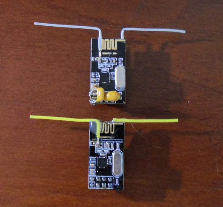

Ich habe mal eine Frage an die HF Profis hier. Kann diese kleine Dipolantenne auf dem Bild wirklich so viel besser sein als die PCB Antenne auf dem NRF24L01 Funkmodul?
(Mit Dipolantenne Reichweite 30 m durch vier Wände statt 15 m durch zwei Wände mit der PCB Antenne.)
Der Umbau ist hier beschrieben:

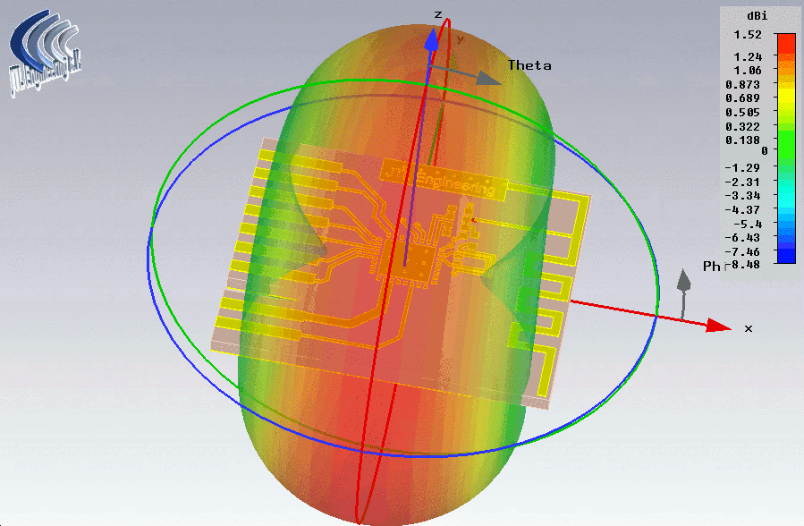

OP #7831405
Die Richtcharakteristik wäre bei einer stationären Anwendung durchaus entscheidend.
Soweit ich weiß sieht das Antennendiagramm bei einem Dipol aus wie ein Donut. Das von einer PCB Antenne sieht ganz ähnlich aus. (Anhang) Deshalb wundert es mich, dass der Dipol so viel besser sein soll.
Liegt das da am Wirkungsgrad?
