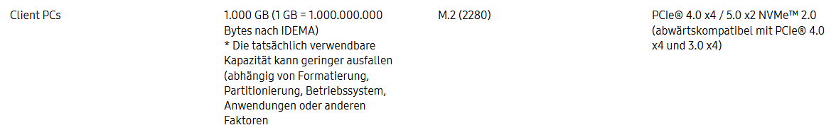

ich möchte gerne wissen, ob eine SAMSUNG 990 EVO M.2 SSD noch an einem Notebook (HP Zbook17) mit PCI3 3.0 betrieben werden kann.
Laut der Spec. (Tabelle in Wikipedia, siehe https://de.wikipedia.org/wiki/PCI_Express) müsste das der Fall sein. PCI3 3.0 bis 5.0 sind was die Codierung angeht identisch. (128b/130b)
Ist diese Annahme soweit korrekt und wie sieht es mit der Strom-Belastbarkeit der PCIe 3.0 Schnittstelle bei Verwendung von solchen modernen SSDs aus?
Meine mich grob zu erinnern, dass auch das im Protokoll ausgetauscht wird und man den Bus nicht überlasten kann.
Ist diese Annahme auch zutreffend?
Danke Euch im Voraus für Eure Hinweise.

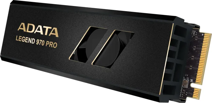

JEDES standardkonforme PCIe Device beherrscht grundsätzlich alle vorhergehenden Linkverfahren. Ein PCIe Link beginnt immer mit Gen 1, und solange beide Seiten das können, handeln die solange einen Upgrade auf die nächste Generation aus, bis mindestens einer passen muss. Kompatibel isses also signaltechnisch.
Die Verlustleistung ist eine andere Geschichte. Gen 4 und Gen 5 SSDs möchten oft ganz gerne einen Kühlkörper haben oder kommen gleich mit einem solchen. Hier solltest Du ins Datenblatt schauen und vergleichen.
Da wäre ich vorsichtig. Für die hier beschriebene SSD gilt das laut Hersteller nicht!
Das halte ich eher für eine Maßnahme des Marketings. Ich habe noch keine SSD in einem herkömmlichen PC nennenswert warm werden sehen (ohne Kühlkörper). In einem Notebook sieht das anders aus, da passt er aber meist nicht rein.
Schon mal in die original PCIe-Spec geschaut? Und zwar in die Primärquelle der PCI SIG, nicht irgendwelche Sekundärliteratur! Selbst in der 5.0'er Base Spec sind noch die 2.5GT und 5GT Modi von Gen 1 und Gen 2 enthalten. Kapitel 4.2.1, falls Du das nachlesen magst.
Unter Section 4.2.2 "Encoding for 8.0 GT/s and Higher Data Rates" steht: "For backwards compatibility, the Link initially trains to L0 at the 2.5 GT/s data rate using 8b/10b encoding as described in Section 4.2.1, then when the data rate is changed to 8.0 GT/s or higher, 128b/130b encoding is used."
Tut es das nicht, darf da nicht PCIe draufstehen.
fchk
PS: Ich habe mal in die Datenblätter von der Samsung 970 Evo (Gen3 x4), 980 Pro (Gen4 x4), und 990 Pro und Evo (Gen4 x4, Gen5 x2) geschaut und verglichen. Bei einer 2TB SSD liegt die Leistungsaufnahme beim Lesen im Mittel bei allen aufgezählten Modellen zwischen 5.5W und 6.1W. Ist also unkritisch.
Als der NVMe-Standard erschien, war PCIe 3.0 gerade neu, und kein anständiges Mainboard würde einen M.2-Slot mit weniger anbieten. (Mainboards mit Intel-H310-Chipsatz sind nicht anständig.) M.2 mit PCIe 1/2 wird nicht erwähnt, weil es für das Marketing kein Feature ist.
Die ersten PCIe-5-Controller (Phison E26 und insbesondere InnoGrit IG5666) haben hohe Geschwindigkeiten nur mit roher Gewalt erreicht, und wurden gerne mit aktiver Kühlung verkauft.
Nein, ich hab ja nur gesagt, ich wär vorsichtig. Die Annahme daß nicht sein kann, was nicht sein darf, ist mir zu optimistisch.
Hier ging es ja um die Kompatibilität mit PCIe 3.0, und die stand ja explizit drin im Datenblatt.
