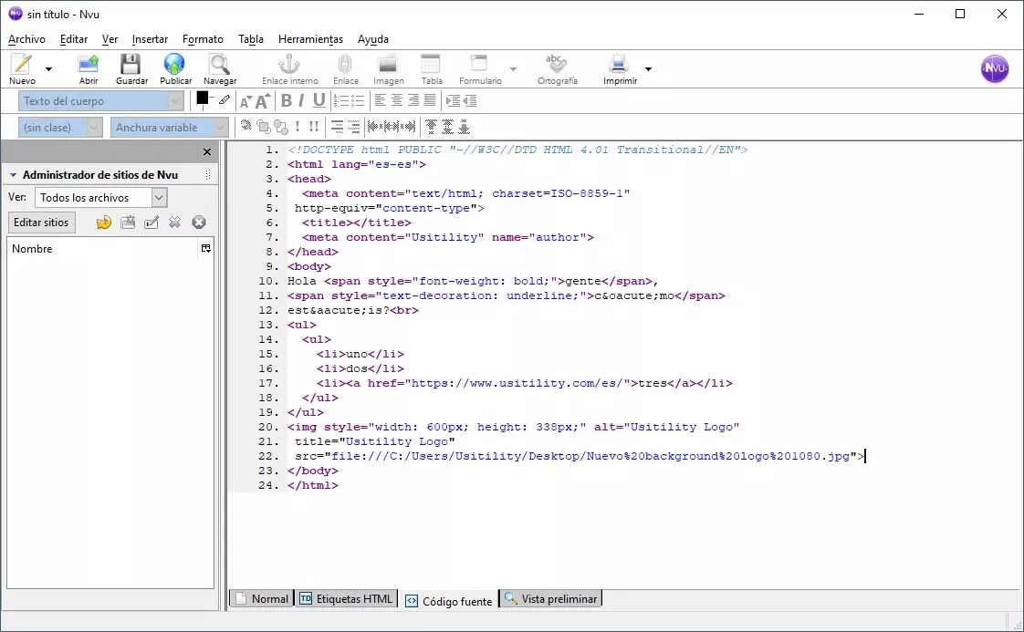

Okay, jetzt habe ich mir Mühe gegeben und nach Screenshots gesucht, und hier [1] den anhängenden Screenshot mit Sourcecode von NVU gefunden. Dieser hier ist kein Einzelfall, reicht mir aber schon.
<!DOCTYPE html ... HTML 4.01 Transitional
HTML Version 4.01, also ohne die ganzen schicken Errungenschaften von HTML5, und dann auch noch im Kompatibilitätsmodus "Transitional" statt "Strict".
Die Meta-Angaben sind auch für den Allerwertesten -- standardmäßig ist da anscheinend ISO 8859-1 eingestellt, denn meine Systeme, Seiten, Texte und natürlich auch HTML5 laufen alle mit UTF-8.
Und dann der Oberhammer:
Hola <span style="font-weight: bold;">gente</span>,
<span style="text-decoration: underline;">c&oacute;mo</span>
est&aacute;is?<br>
Für fetten und / oder unterstrichenen Text gibt es die HTML-Tags "<b>" und "<u>", meine Güte, und anstelle eines "<br>" für den Zeilenumbruch wäre es wesentlich schicker gewesen, den ganzen Abschnitt in einen "<p>"(aragraph), eine "<section>" oder meinetwegen einen "<article>" zu packen. Ach nee, die letztgenannten gehen ja nicht, ist ja kein HTML5 und deswegen haben wir ja leider gar keine semantischen Tags, wie schade.
Und siehst Du, mit UTF-8 und ein bisschen Knowledge werden aus den unlesbaren 131 Zeichen langen Textwüste von NVU das hier:
<p>Hola <b>gente</b>, <u>cómo</u> estáis?</p>
Das sind 47 Zeichen, 64% weniger nur für dieses winzige Beispiel, und ich finde das auch sehr viel besser lesbar. Zudem weniger Traffic -- das spart Kosten und Ladezeiten bei den Aufrufern!
Jetzt kannst Du natürlich etwas besonders "Kluges" einwerfen wie, daß ich ja jederzeit in die Quellcodeansicht von NVU gehen und solche Dinge reparieren könnte. Aber ein Werkzeug, dem ich ständig hinterherlaufen und auf die Finger gucken muß, ist für mich völlig unbrauchbar. Denn das kostet mich mindestens dieselbe Arbeitszeit, wie wenn ich es gleich sauber von Hand schreibe -- und zusätzlich dazu kostet es mich auch noch Nerven, auf deren Schonung ich mit zunehmendem Alter immer größeren Wert lege. Deswegen benutze ich prinzipiell keine Tools mehr, für die ich dann Nanny geben muß.
Darüber hinaus möchte ich Dich gerne kurz daran erinnern, daß die Diskussion unter Erwachsenen ein bisschen anders läuft, als Du sie gerade praktizierst. Kurz gesagt ist es nicht meine Aufgabe, Deine Behauptungen der fehlerlosen Großartigkeit von NVU zu widerlegen -- sondern es ist Deine Aufgabe, Deine Behauptungen zu belegen, daß NVU ebenso sauberen, kompakten, lesbaren Code schreiben kann wie ich. Wenn Du schon dabei bist, dann bitte auch für meine genannten Anwendungsfälle mit Templates. Viel Glück, Spaß und Erfolg! :-)
[1] https://www.usitility.com/nvu/

Rbx schrieb:
Brauchst du auch nicht sehen, denn du willst ja auch nicht den tatsächlichen Nutzen von Nvu sehen (sondern einfach KnowHow abgreifen?).
LOL Welches "KnowHow" sollte ich denn "abgreifen"?
Das hier schreibt die Google-KI: "Trotz des eingestellten Supports ist Nvu immer noch ein guter Einstiegspunkt für die Webentwicklung mit HTML, insbesondere für Anfänger. Es ermöglicht eine schnelle und einfache Erstellung von Webseiten ohne tiefgreifende HTML-Kenntnisse." Damit kratzt die KI aber auch nur an der Oberfläche.
Den Nutzen solcher Software für Anfänger sehe ich durchaus und habe ihn auch nie bestritten. Aber ich bin nun schon lange kein Anfänger mehr und habe als Profi deutlich höhere Qualitätsansprüche als die meisten Anfänger.
Ein T. schrieb:
daß ich überaus gute Gründe dafür habe, daß es hier kein Windows gibt.
Es geht hier aber gar nicht um Windows oder deine Einstellung dazu.
Das stimmt... größtenteils. Immerhin forderst Du mich auf, ein Programm zu probieren, für das ich auf seriösen Quellen nur eine Windows-Version finde, und solange ich kein Windows habe und auch keines haben will, gestaltet sich das mit dem Ausprobieren nun einmal schwierig.
Es geht um deine hier reichlich oberflächlich hineingeworfenen Sprüche hier.
Hast Du denn nicht gelesen, was ich am Beispiel des Code oben und über die Sache mit den Inherited und Nested Templates geschrieben hatte? Oder hast Du das nicht verstanden? Dann sag' das doch und ich erkläre es Dir.
Mach dir einfach mal die Mühe, und schau dir das Programm an.
Eigentlich habe ich schon mehr gesehen, als mir lieb ist. Und ich finde auch, daß ich mir schon genug Mühe für jemanden gegeben habe, dessen größte Leistung in diesem Thread es ist, mich anzupöbeln.
Liefer doch erstmal selbst etwas, Du hast diesen NVU ja anscheinend. Schreib doch einfach mal eine Webseite damit und dann schauen wir uns den Code, den Dein Wunderwerk erzeugt hat, einfach mal in Ruhe an. Vielleicht ist der ja wirklich gar nicht so schlecht, wie ich befürchte? Trag doch einfach mal was Konstruktives und Sachliches zum Thread bei. Also... wenn Du kannst.
Solange du das nicht machst, bist du für mich weder erwachsen, noch ein brauchbarer Diskussionspartner, oder was immer, sondern einfach nur ein fauler arroganter Sack.
Hast Du schon einmal darüber nachgedacht, daß Deine Meinung mit jedem dieser verbalen Ausfälle für mich immer schneller an Wert verliert?
Das muss man in diesem Zusammenhang auch sagen dürfen. Du möchtest nämlich einfach auf deinen Vorurteilen sitzen bleiben, deinen Workflow über den grünen Klee preisen und sonst nichts. Das hat nichts mehr mit Austausch zu tun. Das ist boshafte Trollerei!
Das Dumme ist, daß Du eines nicht verstehen willst: was ich über generierten Code von WYSIWIG-Editoren sage -- und oben auch am lebenden Beispiel gezeigt habe -- ist kein VORurteil, sondern ein Urteil, das ich auf der Basis meiner vielen Erfahrungen mit etlichen solcher Programme gefällt habe. Darunter dem Programm, das seit Jahrzehnten als Platzhirsch der WYSIWIG-Webeditoren gilt, dem Macromedia / Adobe Dreamweaver -- von dem NVU 1.0 allerdings "noch weit entfernt" ist, wenn ich den Screenshot bei Wikipedia richtig lese [1].
[1] https://upload.wikimedia.org/wikipedia/commons/a/a1/NVU_screenshot.png
