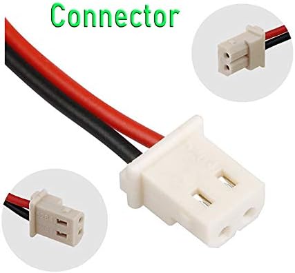

Moin,
ich suche für ein neues Sensor Projekt eine PCB lötbare Buchse (SMD oder THT) für die im Anhang gezeigte typische Cordless Phone 3.6V Ni-Mh Batterie oder ähnlich. Ich möchte ohne Modifizierung des Anschlußkabels die Batterie am Lebensende einfach durch Austausch auswechseln zu können, um auf allgemein leicht und billig überall erhältliche Batterien zurückgreifen zu können.
Ich habe schon einige Zeit gesucht. Wenn man wenigstens wüßte von welchem Hersteller dieser Steckerverbindungen stammen, wäre das schon ein guter Anfang. Ich hoffe, daß es wenigstens keine Hersteller proprietäre Verbinder sind. JST scheint es nicht zu sein, Auch Molex nicht.
Laßt mich bitte nach Möglichkeit wissen, wenn ihr Ahnung oder Infos habt. Eine Digikey Suche, ohne wenigstens den Hersteller zu kennen, ist leider sehr mühsam.

Wenn es 2,5 mm sind, könnte es doch Molex sein. Diesr Stecker sieht verdammt nach dem Stecker am Akkupack aus: https://www.tme.eu/de/details/mx-5264-02/signalsteckverbinder-raster-2-50mm/molex/50-37-5023/
und hier das Gegenstück für die Platine: https://www.tme.eu/de/details/mx-5267-02a/signalsteckverbinder-raster-2-50mm/molex/22-03-5025/
gewinkelt gibts die auch: https://www.tme.eu/de/details/mx-5268-02a/signalsteckverbinder-raster-2-50mm/molex/22-05-7025/
Die Serie heißt bei Molex Mini-SPOX. Mit diesen Infos solltest du die Dinger auch bei anderen Distributoren finden.

Die Google Lens KI behauptet:
Hierbei handelt es sich um einen elektrischen Stecker, der auch als Molex-Stecker Typ 50-37-5023 (früher 5264-2) bekannt ist. Es ist ein 2-poliger Stecker mit rotem und schwarzem Kabel. Die Kabel sind an einem weißen Kunststoffgehäuse befestigt. Er wird häufig für Batterieanschlüsse verwendet, beispielsweise für Akkus in Telefonen oder Babyfonen.

vielen Dank für Eure Hinweise und Gedanken dazu. Ich sah es erst jetzt, weil ich gerade von einem Meeting zurück gekommen bin. Ich muss die Batterie allerdings erst bestellen. Erinnerungsmässig bin ich allerdings sicher, daß der Pinabastand entweder 2.5 oder 2.54mm ist. Ich habe zwar ein paar alte herumliegen - es ist aber möglich, daß es andere Stecker Modelle sind. Deshalb bestelle ich lieber dann eine neue Batterie.
Komisch, meine Google KI hat wesentlich ärmere Aussagen gemacht und meinte es könnten JST-PH sein. Aber jene sehen total anders aus.
Sah mir gerade Eure Links an - Die gezeigten sehen schon täuschend ähnlich. Vielleicht sind es tatsächlich Molex. Ich kann ja von DK Buchsen bestellen und ausprobieren.
Ich werde heute abend nachschauen.
