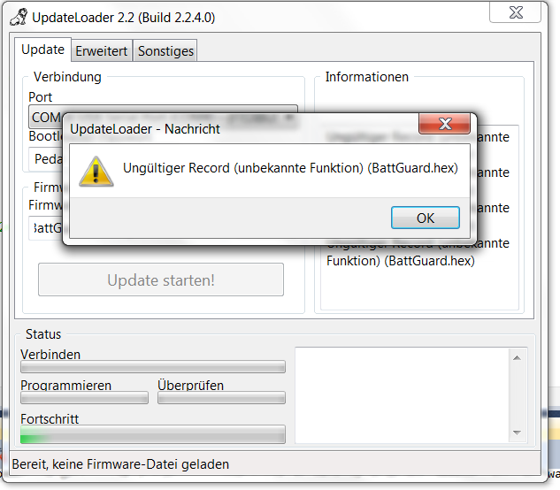

ich habe ein Programm für ATTiny25 erstellt und möchte diese nun per
UpdateLoader_2.2.4 von http://www.leo-andres.de/category/projekte/ in
den uC spielen. Mein Problem ist nur, dass ich schon ganz beim Einlesen
von dem Hex-File scheitere, siehe Bild. Ich vermute, dass mein Atmel
Studio 6.2 kein Intel Hex Files erstellt. Anders kann ich es mir nicht
erklären.
Kann mir einer Helfen? Muss man was in Atmel Studio einstellen, das
Intel Hex File erstellt wird?

Wenn eine Datei rauskommt mit der Endung .hex dann kannst Du Gift drauf
nehmen dass das ein gültiges Intel-Hex-File ist. Der Fehler muss
woanders liegen.
Am besten Du fragst den Autor der komischen Software da aus dem
Screenshot was die seltsame Fehlermeldung zu bedeuten hat.

Bei der Fehlermeldung "Ungültiger Record" ist das aber egal, ob die
Hex-Datei aktuell oder uralt ist.
Besser wäre es, die Datei mit einem Text-Editor anzuschauen. Dann kann
man sehen, ob das ein gültiges Intel-Hex-Format ist.

Also soweit ich beurteilen kann ist das ein Intel Hex File, ausser ich
habe in Wiki was falsch verstanden

Hallo stefan,
das ist eindeutig eine Intel-Hex Datei. Die Fehlermeldung bezieht sich
auch nicht auf die Datei, sondern einen Record innerhalb der Datei. Jede
Zeile in deiner Datei ist ein Record und beginnt mit dem Startzeicen
":". Darauf folgt die Anzahl der Datenbytes als zweistellige Hexzahl.
Danach die Speicheradresse, des ersten Datenbyte des Record, als
vierstellige Hexzahl. Dahinter der Recordtyp als zweistellige Hexzahl
(00=Daten-, 01=Endrecord). Dann die einzelnen Datenbyte deren Anzahl und
Adresse zuvor angegeben waren. Zuletzt eine Prüfsumme als zweistellige
Hexzahl.

Die Fehlermeldung legt nahe, daß mit einem (oder mehreren) der Records
etwas nicht stimmt. Es gibt verschiedene HEX-Formate, vieleicht braucht
der Empfänger eines der Anderen?
Gruß. Tom

selbst mein uralter DOS-basierter Programmer liest das und sagt dazu
"Intellec-86 Format found". Dem Hexfile fehlt also garnichts. Der Fehler
liegt beim Einleseprogramm.
Georg
danke für die Fehlersuche! Der Vorschlag von Holger funktioniert.
Mein Programm unterstützt nur die Record-Typen 0, 1 & 2.
Die restlichen Typen hatte ich damals in keiner Hex-Datei für einen
Atmega gefunden, außerdem ist mir keinen sinnvolle Verwendung dafür
eingefallen. Um keine ungültigen Daten zu laden bricht der Import
komplett ab.
Wofür der Record-Typ 5 verwendet wird weiß ich nicht, hat der
Bootloader/Atmega eine Möglichkeit die Startadresse einzustellen?
Für die nächste Version baue ich eine bessere Import-Funktion, bei
sinnlosen Records sollte das nicht komplett abbrechen.

Wer sagt, das die sinnlos sind? Der AVR-Assembler muss schließlich mit
Flashgrößen bis zu 384kB umgehen können. Einfacher ist es alle
Recordtypen zu implementieren.
