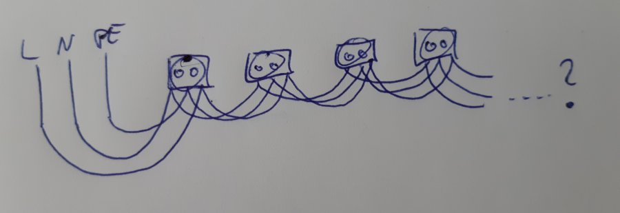

Hallo zusammen.
Ich verbaue gerade neue Busch/Jäger Steckdosen, die die Möglichkeit
bieten durch 2 Klemmstellen für jeweils L/N/PE mehrere
aneinanderzureihen/durchzuschleifen (siehe Skizze).
Jetzt kam die Frage auf, wie oft man diese Dosen parallelschalten darf
bzgl. Übergangswiderstand an jeder Klemmstelle, insbesondere beim PE. So
hat man ja bei beispielsweise bei 10 aneinandergereihten Dosen 19
Klemmungen, bei einem Übergangswiderstand von angenommen 0,2 Ohm addiert
dann einen Schutzleiterwiderstand an der letzten Dose von 3,8 Ohm.
Ein Anruf bei der Kundenhotline ergab, man solle nur die zulässige
Absicherung von 16 A einhalten, ansonsten könne man beliebig viele
aneinandereihen. Diese Aussage ist m.M. nach gefährlich.
Was sagt ihr dazu?

Gibt ja regeln für den Maximalen Schutzleiter Widerstand, wenn die
eingehalten werden ist das ja kein Problem.Mal ganz davon abgesehen das
viele Verbraucher an einer Steckdose ne doofe Idee sind.

Die 16A beziehen sich hier auf den Einsatz. Je nach konkreter
Begebenheit kann es auch sein, dass du weniger nehmen mußt.
Ansonsten sollte der Elektriker im Zweifel den Widerstand messen können
und im Zweifel teilt man den Stromkreis halt.

Chris meier schrieb:
> Was sagt ihr dazu?
Hauptleitung 3x2,5 legen, dann am jeweiligen Steckdosen-Block eine
Klemme und damit die 2er oder 4er Kombi einspeisen. Dann ist die
eigentliche Installation unabhängig von den Dosen.
P.S. Messung am Ende nicht vergessen, dann siehst du ob die Widerstände
passen

Das darf man nicht vergleichen. In den Leisten gibt es eine Schiene für
den Schutzleiter. Die werden nicht nacheinander geklemmt, so dass sich
die Übergangswiderstände addieren.

Weil man bei X aneinandergereihten Dosen eine unzulässig hohe
Schleifenimpedanz erreicht.

Die Anzahl der parallel geschalteten Steckdosen ist unter anderem
abhängig von der Schleifenimpedanz.
Beispiel B16 Automat.
Abschaltstrom IA = 5 x IN      5 x 16A = 80A + 20% zul. Fehlergrenze =
96A
Der Grenzwert für Zs ergibt sich aus U0 / IA = 230V / 96A = 2,39 Ohm
2,39 Ohm - 30% Messfehler = 1,67 Ohm max. Grenzwert Zs
Die Beurteilungsgrenze für einen B16 Automaten beträgt also 1,67 Ohm
oder Ik = 137,7A.
So wird es bei uns in der Firma geschult und gelebt.
Damit reduziert sich die Anzahl der parallel geschalteten Steckdosen
durch Weiterleitung über die Klemmen drastisch.

Gast #5867994
> 96A
> oder Ik = 137,7A.
Nicht wirklich, da die oben angenommenen 0,2 Ohm utopisch hoch sind.
Um diese Annahme etwas zu entkräften ein Beispiel für Reihenklemmen von
Phönix. Passt sicher nicht ganz aber die Technik ist ja ähnlich.
Rückschlüsse auf den Übergangswiderstand einer Reihenklemme sind über
die Spannungsfallprüfung möglich. Für die Messung wird ein Prüfstrom
verwendet, der dem 0,1-fachen des Nennstromes der Reihenklemme
entspricht. Der gemessene Spannungsfall darf maximal 3,2 Millivolt
betragen.
Für eine 2,5 Quadratmillimeter Push-in-Reihenklemme PT 2,5 lässt sich
der maximale Übergangswiderstand also wie folgt berechnen.
Nennstrom = 24 Ampere, daraus folgt ein Prüfstrom von 2,4 Ampere.
Durch Anwendung des Ohmschen Gesetzes (R = U / I) ergibt sich: maximaler
Übergangswiderstand = 1,33 Milliohm.
Also 0,00133 Ohm. Und ich denke das ist alleine schon von der, weiter
oben richtig angemerkten, Verlustleistung am Kontakt weitaus
realistischer.
Quelle:
https://files.vogel.de/vogelonline/vogelonline/files/6437.pdf
Das Auslöseverhalten ist sehr unterschiedlich, siehe:
      https://de.wikipedia.org/wiki/Leitungsschutzschalter
Mit 5x liegt man auf der sicheren Seite.
Aber trotzdem sind 0,2 Ohm pro Klemme viel zu hoch.
Dann würden bei 16 A mit an der Klemme 51 W verheizt werden und das ist
für die Steckdose tödlich!
Es geht nicht um den Übergangswiderstand von Steckdose auf Stecker.
Gast #5868023
MaWin schrieb:
> Und so ist es auch richtig.
Und das bezweifelt auch niemand.
Lediglich die Annahme von 0,2Ohm an den Klemmstellen war von Anfang an
fiktiv und utopisch.
#5868350
> 96A
> oder Ik = 137,7A.
Also beim E-Check Schulungsseminar sind es 50% Gerätefehler
(Fehlergrenze) und somit 120 A.
Der Rest mit Beurteilungsgrenze, Grenzwert für Zs schenkt man sich.
Macht die Sache auch einfacher, wenn man was anderes hat, als einen
B16A.
Wie sieht es aus bei einem C16A Automat?
#5868358
da er ja von Widerstand am Schutzleiter sprach bin ich natürlich von L
gegen den Schutzleiter ausgegangen.
Mir ist die Funktion des FIs bekannt er besteht aus einer magnetischen
Waage, wenn da genau so viel Strom durchgeht wie wieder zurückkommt
bleibt diese Waage im Gleichgewicht, wenn die Differenz größer als 30mA
wird muss er spätestens auslösen.
Wenn L gegen ein Metallgehäuse liegt und der Schutzleiter weist einen zu
hohen Widerstand auf denn fliegt der FI eben nicht weil der Strom zu
gering ist. Ich wollte nur darlegen das 60A vs. 0,03A doch noch etwas
Sicherheitsreserve aufweist.
Die angeführten Kontaktwiderstände sehe ich selbst auch als zu hoch an,
vielleicht irritiert es weil manche günstigen Multimeter soviel anzeigen
wenn man die Tastspitzen gegeneinander hält, wenn man aber ein Stück
Draht dazwischen hält und der Wert sich nicht verändert wird klar das
man diesen Wert wieder in Abzug bringen muss.
Und jetzt zu dem Kurzschlußfall zw. L und N, vielleicht mag hier nicht
die magnetische Auslösung des LS ansprechen, die thermische wird es aber
auf jeden Fall.
Gast #5868492
> 96A
> oder Ik = 137,7A.
Das ist korrekt gerechnet, wenn der b16 den Personen Schutz übernimmt.
Sobald ein FI verbaut ist, übernimmt aber dieser den Personen Schutz.
Der B16 dient dann nur noch als leitungsschutz und dazu muss er nicht
zwingend innerhalb der geforderten 0,4s für Personenschutz
 auslösen. Da ist dann eher die 50V max. Beruhrungsspannung im
Fehlerfall ausschlaggebend.
Dennis
#5868533
Es geht darum, dass der LS gar nicht mehr auslöst wenn der
schleifenwiderstand zu hoch ist, da dann die Leitung vorher abbrennt und
das ganze Haus gleich mit, wenn man Pech hat.
Einen FI der 400ms braucht zum auslösen kann man sich auch schenken.
Guck dir mal die lethale Kurve an, bis dahin hat man gute Chancen tod zu
sein, da der Strom durch einen fi ja nicht auf 30mA begrenzt wird
sondern vor auslösung nur davon abhängt wie gut du geerdet bist. Gute
Geräte liegen um die 20ms. 400ms, da hab ich ja schneller wieder
losgelassen,  bevor der fi auslöst.
#5868681

Gast #5868940
Die Frage ist nicht, wieviel Dosen du parallel schalten darfst, sondern
wieviele Klemmstellen du in Serie schalten darfst.

Gast #5870154
Würden wir bitte mal richtig rechnen:
Jede Steckedose kann mit einem 3kW-Verbraucher belastet werden.
Es wären also 10A anzunehmen. Wieviele will man man parallel schalten?
3 Maximal! Ende! Und dann bitte nur einen Toaster irgendwo dran.

Gast #5870175
Hängt vom Leitungsquerschnitt und dem dazugehörigem
Leitungsschutzschalter ab.
Da gehen sich keine 3KW auf 3 Steckdosen aus.
Aber das Ziel ist vermutlich nicht jede Steckdose maximal zu belasten,
sondern viele Anschlußmöglichkeiten zu haben. Wenn jede Steckdose im
Schnitt mit 100 W belastet werden, gehen sich viele Steckdosen aus.
Falsch gerechnet.
Bei solchen Geräten wie Heizer, WaMa, Trockner wird explizit eine
direkte Leitung zum Zähler gefordert.
Oder man benutzt den gesunden Menschenverstand.
Genau, bei "kann mit einem 3kW-Verbraucher belastet werden", kann bei
Parallelschaltung von insgesamt 3 Steckdosen das Ende erreicht sein.
Genausogut kann es sein, dass insgesamt nur Kleinkram dran hängt und
auch bei 10 Steckdosen die zulässige Belastung der Leitung noch lange
nicht ausgeschöpft ist.
