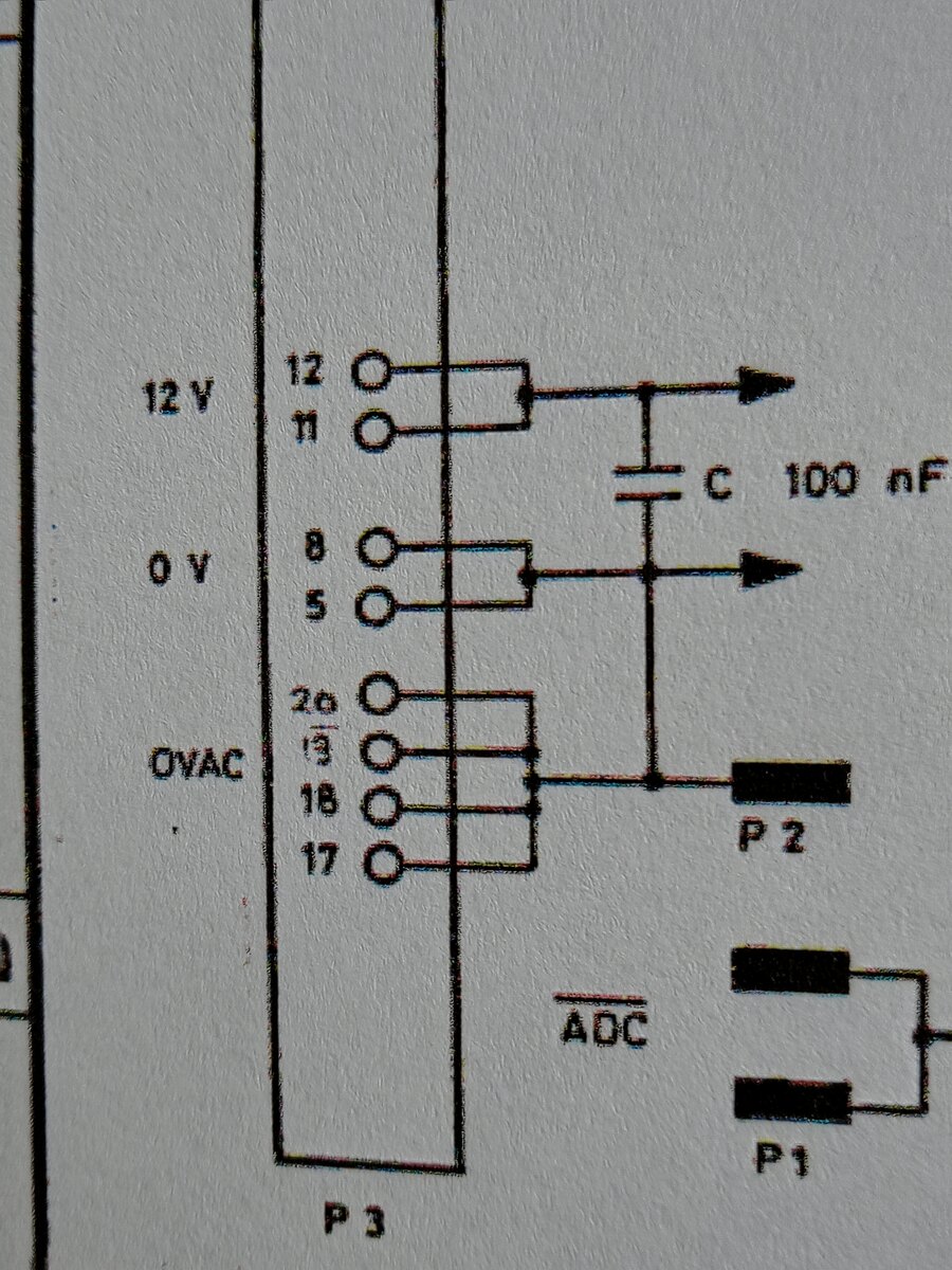

In einem Schaltplan gibt es Spannungs-Eingänge:
12V (Gleichspannung), 0V Gleichspannung -> easy aber es gibt auch 48VAC (Wechselspannung) und 0VAC.
Letztere (0VAC) ist mit der 0V Gleichspannung verbunden. Was ist 0VAC und wie kann man Wechselspannung mit Gleichspannung verbinden?
Viele Grüße und vielen Dank für eure Erklärungen Martin

Wahrscheinlich soll das nur ausdrücken, dass man hier den zweiten Pol der 48Vac-Wicklung anschließen soll. Also die 12 V an (+)12 V und (-)0 V, und den Trafo an (L)48 Vac und (N)0 Vac.

So, wie im Bild z.B. Ebenso, wenn du potentialgetrennte AC- und DC-Quellen hast: je einen Pol der beiden kann man immer verbinden. Nennt man dann häufig GND, Masse ...

Eine solche Schaltung sollte man aber nur verwenden, wenn der fliessende Gleichstrom deutlich niedriger als der fliessende Wechselstrom ist. Eisentrafos mögen eine Vormagnetisierung mit Gleichstrom überhaupt nicht.

D.h. wenn man sowas hat
(1) +12VDC (2) 0VDC(GND)
(3) 48VAC (4) 48VAC
Dann darf man Pin 2 und 3 (bzw. 2 und 4) "einfach so" verbinden? Darf man das "beliebig", d.h. auch bei zwei getrennten Transformatoren oder müssen die irgendwie auf der selben Wicklung sein?

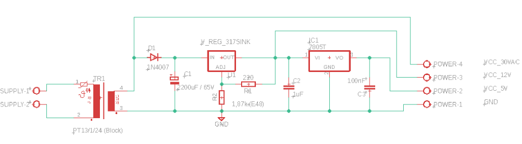

ich habe dieselbe Herausforderung und folgende Seite gefunden:
https://www.way2.net/2022/03/14/splitflap/
Dort ist ein Schema für eine Spannungsversorgung hinterlegt.
Meine (newbie) Frage:
Ist dann GND/Masse verwendbar um Beispielsweise einen Serial-to-USB Adapter (und einen PC) während des Betriebs an einen in der Schaltung vorhandenen Microcontroller anzuschließen?

Ein Tipp an einen newbie: das ist ein Schaltplan oder eine englische "schematic" (spich "skemätik"). Ein Schema ist eine grobe Funktionsskizze von irgendwas.

Diese Schaltung ist gut auf Kante genäht, denn wenn auf dem Trafo 30Vac steht, dann hat der im Leeerlauf locker mal 35V und es sind am Eingang des LM317 knapp 50V. Am LM317 müssen also 50V-12V = 38V abfallen. Und das ist (abgesehen von der pfundigen Verlustleistung) bei max. 40V laut DB schon recht grenzwertig.

Dzu musst (vereinfacht) immer dann die Masse von Komponenten oder Bauteilen verbinden (der Profi sagt "Potentialbezug herstellen"), wenn du auch andere Signale oder Verbindungen zwischen den Komponenten oder Bauteilen hast.
Wenn du deren Masse nicht verbinden kannst oder darfst, musst du nötigenfalls mit Optokopplern, Relais, Trafos oder Funk für Potentialtrennung sorgen.
Weil die obige Schaltung einen Trafo enthält, kannst du deren Masse sorgenfrei mit irgendeiner anderen Masse verbinden.
Ich würde aber niemals(!!) völlig bedenkenlos zwei Schaltungsteile unter Spannung aneinander stecken, wenn da 5V und 30Vac auf dem selben Stecker sind. Denn wenn das ein Stecker ohne voreilenden Massepin ist, dann kann es sein, dass zuerst die 30Vac Kontakt bekommen und dann 1ms später die 5V und dann wieder ein paar ms später erst der GND. Und bis dahin kann sich die 30Vac (die laut Murphy in deisem Augenblick grade beim positiven oder negativen Scheitelwert +50V oder -50V ist) schon einen Weg über irgendwelche IC-Pins und die 5V gesucht und gefunden und einige Bauteile über ihre "Absolute Maximum Ratings" hinaus belastet haben.
Ein Tipp: wenn du ein konkretes Problem hast, dann könntest du dieses Problem mit Infos zu den beteiligten Komponenten (schematisch) beschreiben. Und eben nicht nur deinen Lösungsversuch mit einem irgendwo herkopierten Schaltplan..
