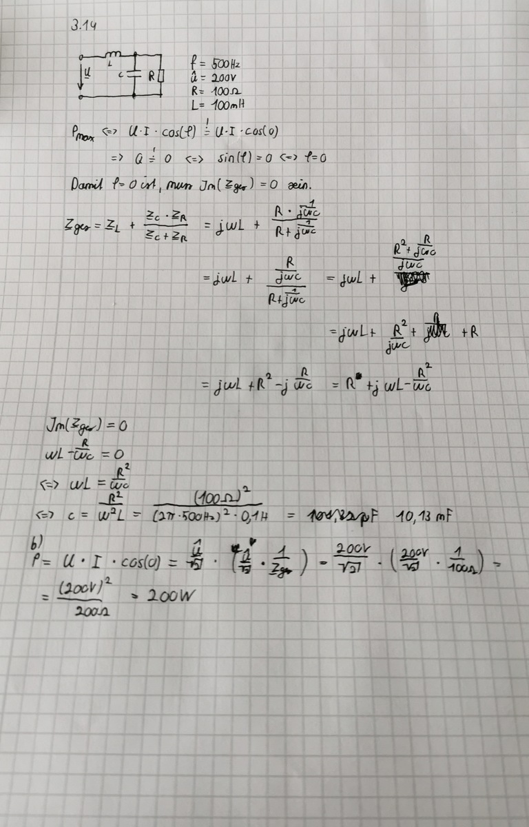

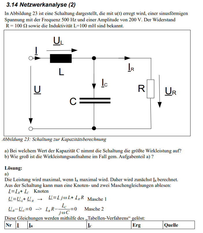

wollte hier mal nachfragen ob jemand kompetent genug ist mir entweder zu erklaeren was ich bei der angehaengten Aufgabe falsch gemacht habe oder mich bei meiner Berechnung zu bestaetigen, da meine Ergebnisse sehr von der Loesung abweichen.
Zum Verstaedniss: Viele "Loesungen"enthalten Fehler, also kann ich mir nicht sicher sein, dass die "Loesung" richtig ist.

Zur Frage 1: von meiner Logik gesehen nur wenn C entfernt wird. Da der XC des Kondensators, egal wie klein C ist, parallel zu R liegt und somit immer einen Querstrom verursacht. XL wäre bei 500Hz ca 314 Ohm, den Rest denke ich wirst du damit auch selbst berechnen können. Beachte bei der Berechnung auch die Phasenverschiebung.

Ja, die Gesamt -Impedanz beträgt
$$\underline{Z} \ = \ \mathrm{j}\cdot\omega \cdot L \ + \frac{1}{\mathrm{j}\cdot\omega\cdot L \ + \frac{1}{R}}.$$
Die Scheinleistung ist
$${\underline S} \ = \ {\underline U} \cdot {\underline {\overline I}} \ = \frac{|{\underline U}|^2}{{\underline {\overline Z}}},$$
wobei richtig beachtet wird, wie hier der Effektivwert (und nicht die Amplitude) zu verwenden ist.
Der Realteil hiervon wird (,worauf 05.03.2024 21:11 hinwies) bei
$$C \ = \ \frac{1}{\omega^2 \cdot L} \ = \ 1.0132\cdots \mu\mathrm{F}$$
maximal
$$P_{max} \ = \ |{\underline U}|^2 \cdot \frac{R}{\omega^2\cdot L^2} = 20.264\cdots \mathrm{W},$$
zufällig in Übereinstimmung mit der Musterlösung.
(Ich hatte die Wirkleistung nach der gesuchten Kapazität differenziert und diese Ableitung zwecks Gewinnung des Extremum null gesetzt.)
OP #7617336
Welchen Fall hast du hier untersucht? Den Resonanz-Fall? Also war deine Anfangsbedingung XL = XC?
Denn ich versuche drauf zu kommen wie genau du auf dein Z gekommen bist.
Koenntest du vielleicht deine Rechenschritte nochmal posten?

Bei den genannten Werten handelt es sich um einen Spezialfall: da der Schwingkreis sehr stark bedämpft ist, kommt es zu keiner Resonanz(-überhöhung). Somit hat Kurt recht, die Leistung am Widerstand wird maximal, wenn C gegen Null geht. Erst ab ca. 300 Ohm kommt es zu Resonanzerscheinungen. Siehe angehängte LTspice-Simulation.
Bei R=10k sieht man das Maximum sehr deutlicht, dann gilt auch C=1 µF.

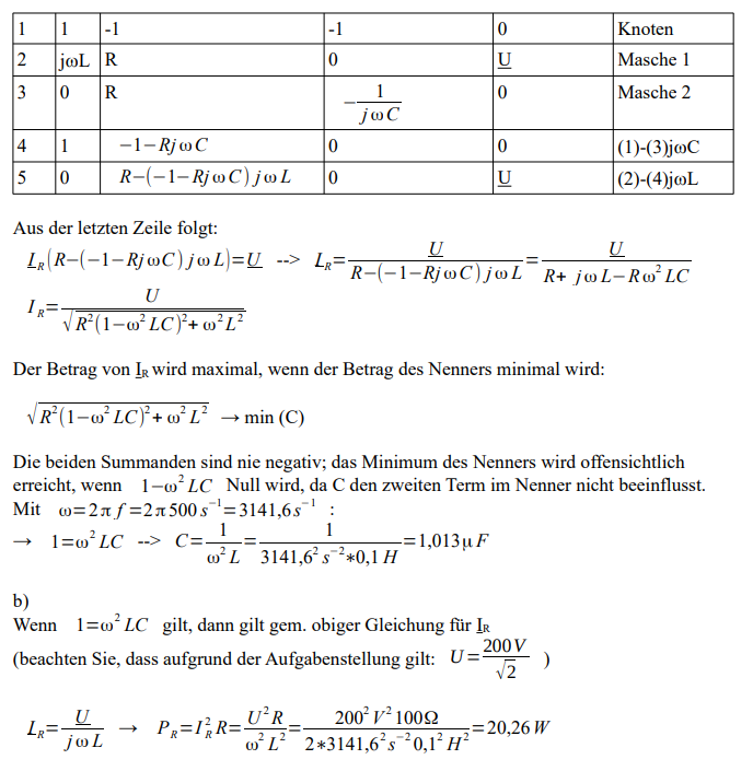

Eine entsprechende Aufgabe gab es schon in Teubners "Grundlagen der Elektrotechnik" (von 1976):
Mit der Quintessenz, dass in dieser Schaltung der Strom durch den Widerstand R unabhängig von dessen Wert ist! =>
Es gilt:
L= U/(ωI) mit I= Strom durch den Widerstand C= 1/(ω²L)
#7618320
Genau, denn z. B. gemäss Spannungsteiler -Formel gilt
$${\underline U}_R \ = {\underline U} \cdot \frac{\frac{1}{\mathrm{j}\cdot\omega \cdot C \ + \frac{1}{R}}}{\mathrm{j}\cdot\omega \cdot L \ + \frac{1}{\mathrm{j}\cdot\omega \cdot C \ + \frac{1}{R}}};$$
wer z. B. das Betragsquadrat davon nach "C" differenziert, die erhaltene Ableitung {nach "C"} null setzt & sodann nach "C" umstellt, erhält abermals
$$C \ = \ \frac{1}{\omega^2 \cdot L}.$$
Dies "C" eingesetzt in den zuvor erwähnten Spannungsteiler -Ausdruck ergibt
$$\overbrace{{\underline U}_R}^{R \cdot {\underline I}_R} \ = {\underline U} \cdot \frac{R}{\mathrm{j}\cdot \omega \cdot L},$$
die komplexe Spannung über dem Widerstand, betragsmässig im Einklang mit dem bei 07.03.2024 15:08 betrachteten Strom {durch den Widerstand}, womit die erwähnte "Quintessenz" nachvollzogen ist.
OP #7618411
Ich habe aus guten Ansatz gefunden: wenn man die Spannungsquelle in eine Stromquelle wandelt, wird die Schaltung um einiges einfacher: So hat man eine parrallel Schaltung von R, C und L, mit dem Strom I = U/jwL. Nachdem ich dann (für mich) herraus gefunden hab, dass wenn der Imaginärteil der Admitanz null wird, wird natürlich auch der Imaginärteil der Impendanz null, damit kann man dann die gesuchten größen wie oben bereits erwähnt ermitteln.
Vielen Dank für euren Input

Geht es immer noch darum, "C" für maximale Wirkleistung (in "R") zu finden?
Ist doch bereits geklärt. (?)
Beträgt in der anfangs vorausgesetzten Schaltung der Kondensator C
C= 1/(ω²*L)
kommt am Widerstand R die maximal mögliche Leistung an, ca. 20,3 W.
Die eingespeiste Scheinleistung ist natürlich grösser: Eingespeist wird mit 141 V, am Widerstand kommen 45 V an => entsprechend einem Leistungsfaktor von 0,31.
