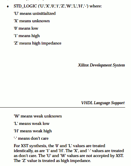

Halbwegs sinnvoll, wenn auch nicht immer korrekt, wäre noch eine Interpretation als "don't care". Siehe Anhang (aus: http://www.gstitt.ece.ufl.edu/courses/spring10/eel4712/lectures/vhdl/xst.pdf)
Für Vivado: https://support.xilinx.com/s/article/64042?language=en_US -> für vivado synthese vermeide 'X' und 'U' in Vergleichen

Einzig der Verleich von Was-auch-immer auf '-' (don't care) könnte die Synthese sinnvoll als true betrachten.
Dont care ist mit 'X' und mit '-' assoziiert(siehe Anhang oben). Und Dont'care ist weder explizit "true" oder "false". Wobei true and false doch eher vom type boolean ist, während 'X' zur neunwertige Logic std_logic aka IEEE-1164 gehört.

Dont care ist aber mit 'X' definiert
Das macht Xilix ganz willkürlich bei XST so. Ob das Vivado oder Synplify auch so handhaben, steht auf einem ganz anderen (Daten-) Blatt.
Auf das "Blatt" von Vivado wurde bereits verwiesen, bei Vivado wird empfohlen auf 'X' bei Comperatoren zu verzichten um eben die Mehrdeutigkeiten von don't care zu vermeiden.

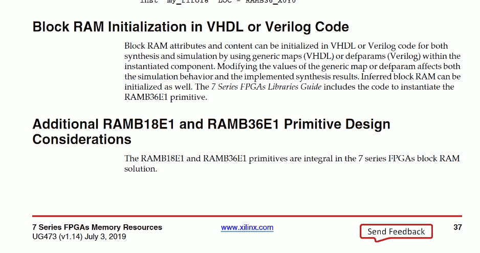

IMHO ist das die Ursache des Problems an dem man sinnvollerweise eine Lösung ansetzen sollte. Und AFAIK gibt es für jeden BlockRAM eine Möglichkeit der Initialisierung, da man diesen BRAM auch als ROM einsetzen könnte. Also einfach ein korrektes Model des BRAM benutzen/anfordern, möglicherweise liegt es nur an einem suboptimal gesetzten Haken bei der Source-Generierung.
Anbei ein Auszug diesbezüglich für die Xilinx series-7 Familie. Wenn genannt würde, welche Familie konkret eingesetzt wird, könnte man das natürlih auch raussuchen.

Ich beschreibe mein RAM in VHDL. Die Initialisierung des BRam wäre technisch problemlos möglich, ist aber nicht gewünscht: Ich ein generisches Memory Modul, welches mir u.a. ein double buffering implementiert. Da das Modul auch in anderen Projekten zum Einsatz kommt, möchte ich das BRam nicht initialisieren, da es normalerweise ja ein Fehler ist, wenn ich Daten lese, die zuvor nicht geschrieben wurden. In sofern hat das X in der Simulation schon seine Berechtigung und soll gerne sichtbar bleiben. Das aktuelle Projekt bildet ist eine Ausnahme, dort ist es ok, Werte zu lesen und weiter zu verarbeiten, die nie geschrieben wurden.
Ich habe mir übrigens mit einem Modul beholfen, welches ich hinter die BRam ReadData hänge. Es enthält eine einzige Concurrent Anweisung: o_DataOut <= to_01(i_DataIn);
