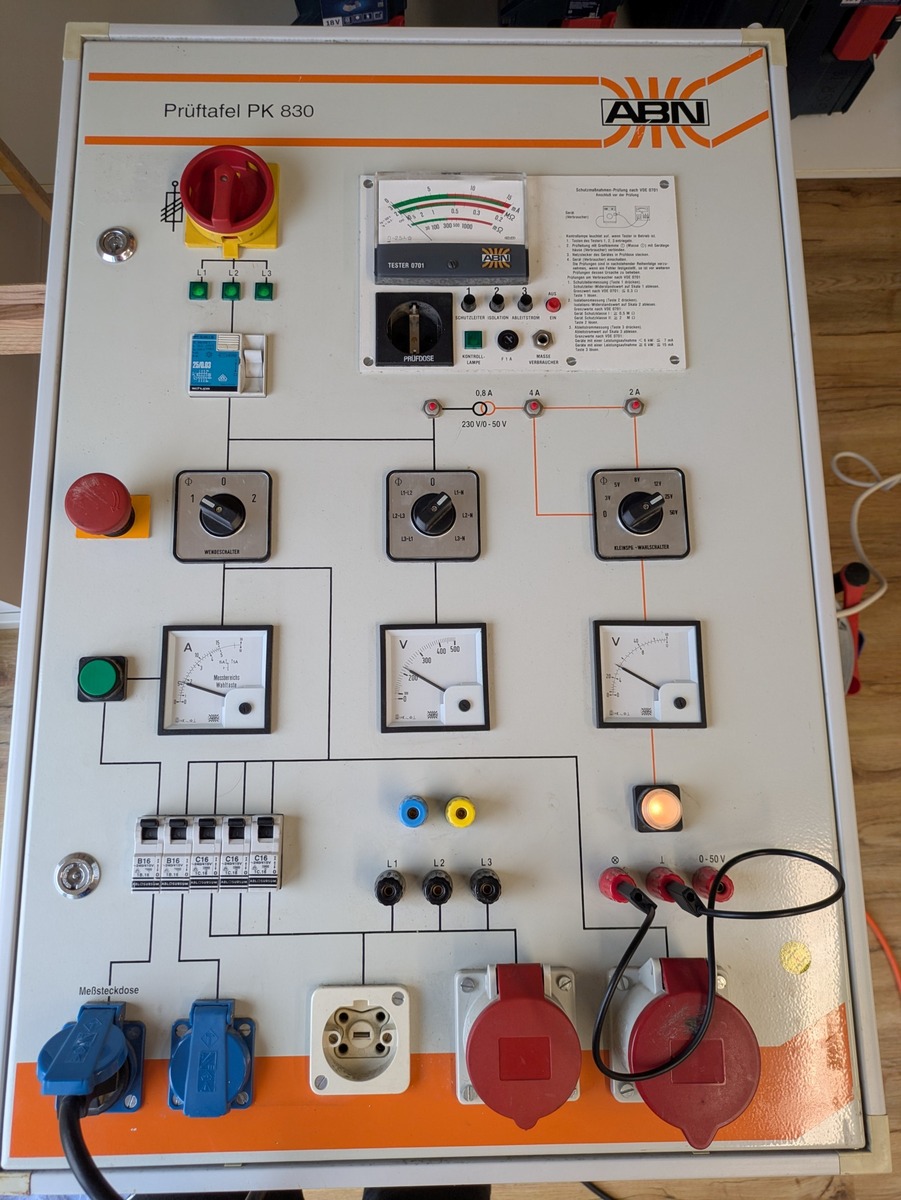

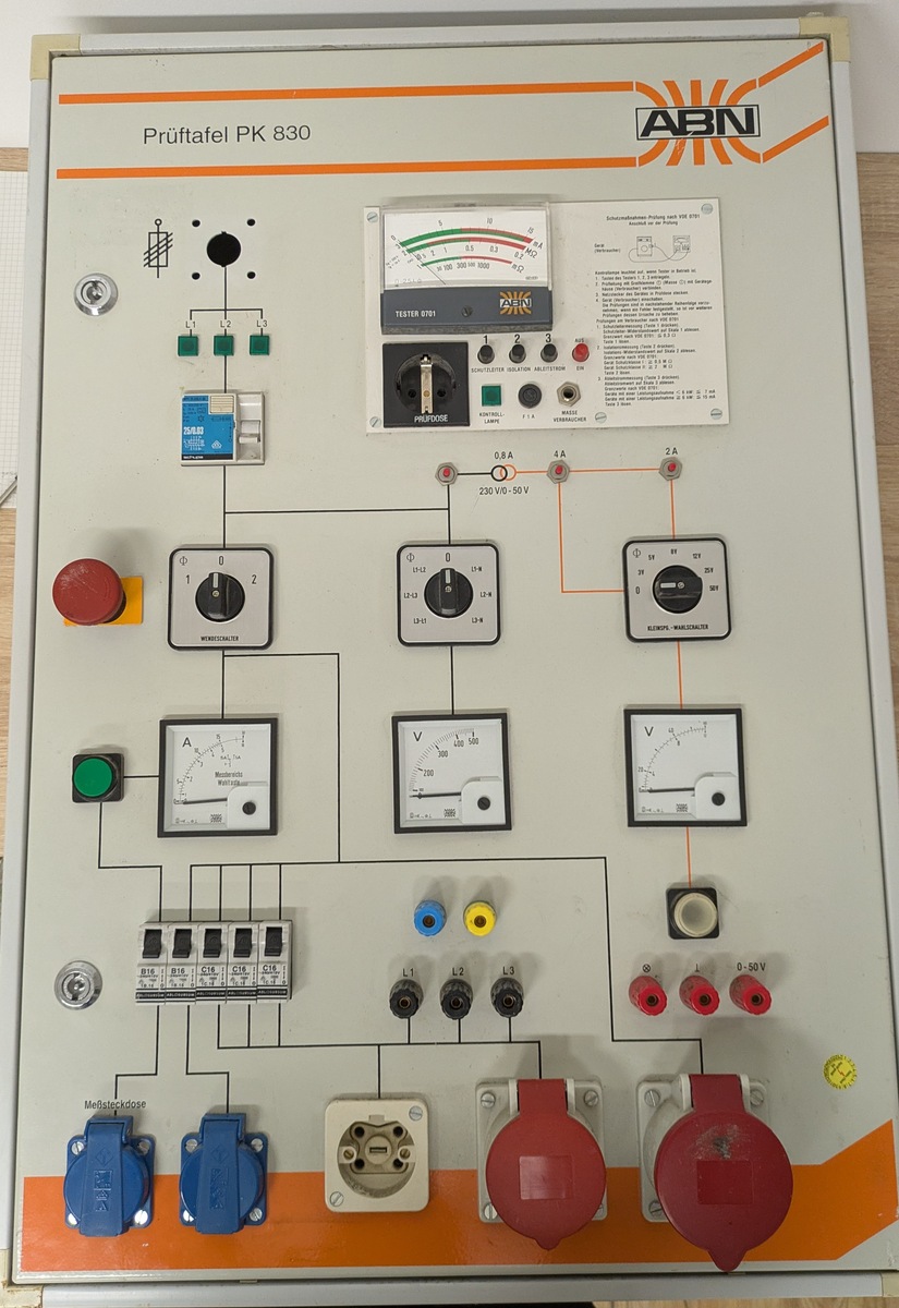

Ich habe eine defekte Prüftafel (ABN Prüftafel PK 830) erworben. Es fehlt oben links ein bisher unbekanntes Bauteil, siehe Foto. Leider liegt kein Stromlaufplan bei, und ich habe bisher kein Foto einer baugleichen Prüftafel gefunden - alle Fotos die ich finde, weisen dieses Bauteil nicht auf.

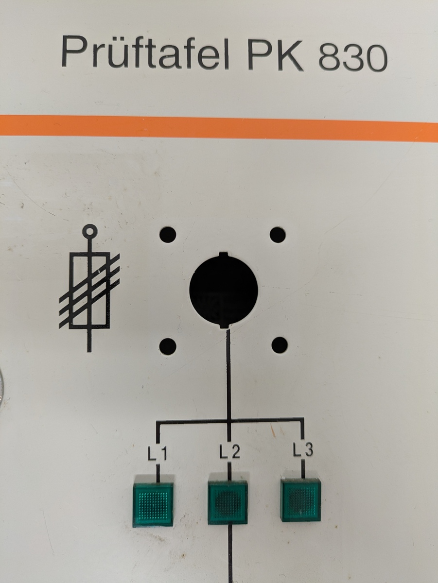

Die Rückseite des Ausschnitts ist mit Q1 beschriftet und der Ausschnitt hat einen Durchmesser von 22mm. Innen ist ein dreipoliger Schütz verbaut, dessen Ansteuerung (+ ein paar andere Sachen) hängen aktuell in der Luft. Daher scheint mir ein (Dreh)schalter am naheliegendsten. (Andere Prüftafeln scheinen nur den FI verbaut zu haben, kein zusätzliches Schütz + Not-Aus-Taster)
Das Symbol links davon deutet auf dreipolige Sicherung hin - ich gehe aber eher davon aus, dass das nur schematisch die drei Schraubsicherungen darstellt, die innen verbaut sind.
Was sagt die Schwarmintelligenz, womit soll ich das Loch stopfen? Hat vielleicht sogar jemand eine baugleiche Prüftafel oder einen passenden Stromlaufplan?

Was fehlt ist ein 3-phasiger Hauptschalter...
Sieht eher nach sowas aus?
https://www.kleinanzeigen.de/s-anzeige/schupa-npfi-25-0-03-fehlerstromschutzschalter-4-polig-fi/2691106007-168-9388
Hallo Ydefix, was Du da gefunden hast sind keine Hauptschalter, sondern die veralteten Fi's! Der gleiche ist ja schon in deiner Prüftafel verbaut! Diesen würde ich aber auch austauschen gegen einen moderneren RCD, da hängt deine eigene Sicherheit (Gesundheit) von ab! Das was Du benötigst ist ein 3 poligen Hauptschalter, so z.B.:
https://www.kleinanzeigen.de/s-anzeige/kloeckner-moeller-3pol-hauptschalter-einbau-/777802665-168-1827
viel Erfolg
