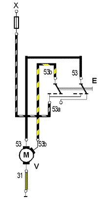

Die Grundschaltung eines Scheibenwischermotors dürfte allgemein bekannt sein (Bild). Aber warum GENAU hat der DC Motor beim Anschluß der Versorgung zwischen 53b und 31 mehr Leistung/Drehzahl als bei Anschluß an 53/31?

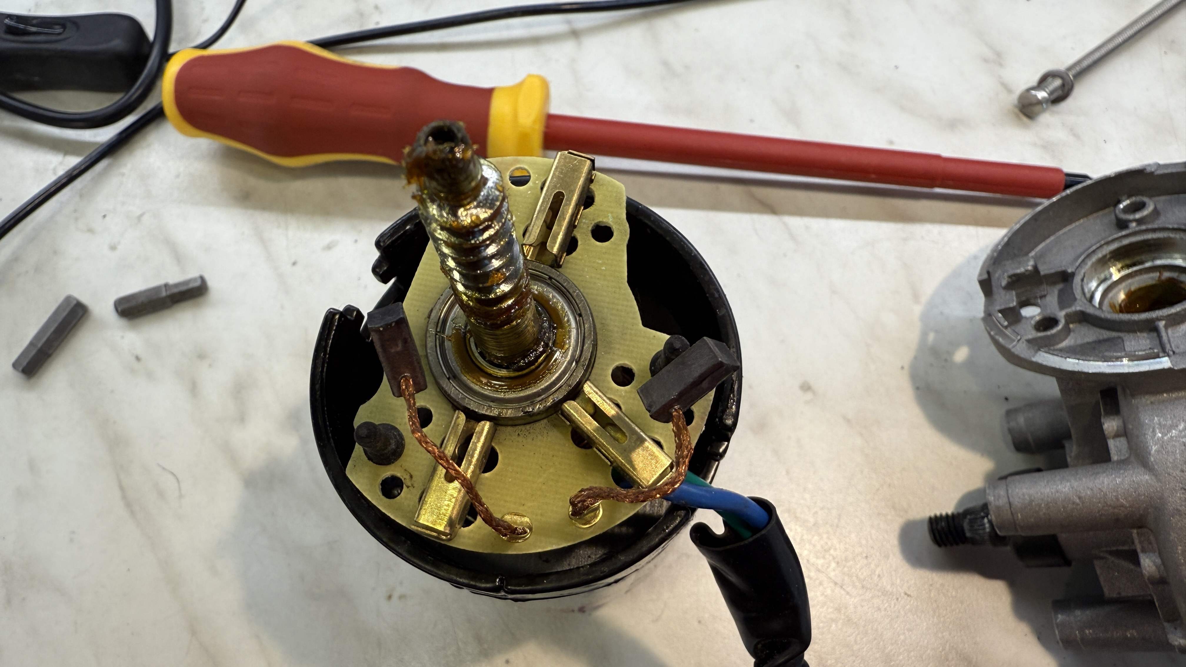

Die Bürsten stehen sich damit nicht mehr gegenüber (Bild) und dabei wird doch weniger Ankerwicklung durchströmt?
Oder ist der Ankerwiderstand dann so gering daß die gestiegenen Amperewindungen das übertreffen?
Wie GENAU sind die Zusammenhänge?

Ich kenne mich mit der konkreten Stufenumschaltung bei Scheibenwischermotoren nicht weiter aus. Aber wenn mit der Umschaltung zw. Wicklungen mit unterschiedlichen Windungszahlen umgeschaltet wird, dann gibts auch unterschiedliche Gegen-EMK, also auch unterschiedliche max. Drehzahlen. Einfach mal die Theorie hinter solch einem E-Motor angucken - gibts überall im Internet.

GENAU deshalb frage ich ja: die Zusammenhänge sind wohl nicht trivial.
Das sind praktisch immer DC Motoren mit Permanentmagneten im Stator, da gibt es keine "zwei Wicklungen". Die einzige "Wicklung" ist der rotierende Anker und der hat eben eine weitere "Anzapfung/Bürste" bei ca. 45° von der normalen Bürstenposition.

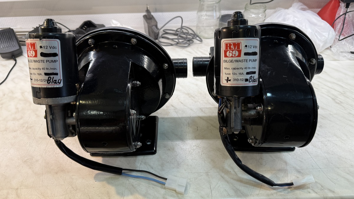

Ein recht spezieller Anwendungsfall: der Scheibenwischermotor wird als Antrieb für eine Fäkalienpumpe auf dem Schiff genutzt, da ist Drehmoment sehr wichtig damit das zerkleinern auch funktioniert (wobei das Membranpumpen sind, die zerquetschen eher).
Eine wurde ohne Masseleitung geliefert; die hätte dann mit den beiden 53er Anschlüssen angeklemmt werden können/sollen. Die andere hatte den 53 stillgelegt und nur den 53b und den 31 am Gehäuse angeschlossen.
Daher die "Forschung" nach den Zusammenhängen.
Für diese Anwendung besser die langsame Stufe verwenden oder die "schnelle"??

Die Bürsten beim Wischermotor werden nicht wirklich verschoben sondern es gibt eine 3. Bürste. Unsymmetrisch, aber egal. Hauptsache es wird gewischt.

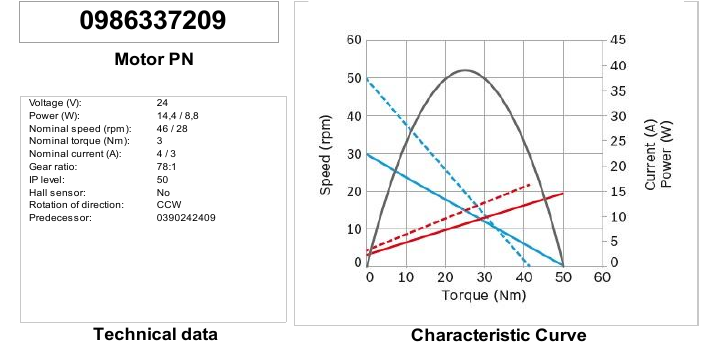

Genau diese Kennlinie habe ich gesucht! Im Bereich des üblichen Arbeitspunktes sind die Momente gar nicht so unterschiedlich (wohl aber die Leistungsaufnahme) aber im Blockierfall gewinnt tatsächlich die "Stufe 1".
Und das ist bei dieser Anwendung ausschlaggebend. Werde ich dann so ausführen. Danke!

Oh Mann, ich werd aus dem Kennfeld gar nicht schlau.
ich interpretiere blau als die Drehzahl-zu-Torque-Relation, stimmt, die kleinere Drehzahl entwickelt nahe Stillstand 50Nm, die schnellere nur 40Nm.
Was sollen die graue Parabel und die roten Linien anzeigen ? Für welche Beziehungen stehen sie ?

Der Nennpunkt liegt bei 3 Nm, also ganz links
Farben:
  • ROT: Strom
  • BLAU: Drehzahl
  • SCHWARZ: Leistung = Drehzahl x Drehmoment.
Linien:
  • durchgezogene Linien: 53 - Normal
  • strichlierte Linien: 53b - Schnell
Ich hätte vermutet, dass der Strom bei Drehmoment Null auch Null ist. Nehme an es kommt durch das Reibungsmoment vom Getriebe.
OP #7849913
Die blaue Kurve ist für die Drehzahl über dem Drehmoment. Die rote Kurve für Stromaufnahme über Drehmoment.
In den Daten ist als "Nennmoment" 3Nm angegeben. Zeichne eine senkrechte Kurve bei 3Nm ein: die trifft dann die blaue Kurve bei 46 bzw. 23 U/min und die rote bei 3 bzw. 4 A
Die Nennleistungsaufnahme ist der reine Leerlauf, alles andere ergibt sich aus dem Diagramm.
Die Leistungskurve (Parabel) zeigt die abgegebene mechanische Maximalleistung. Diese Motoren haben absichtlich einen schlechten Wirkungsgrad weil sie auch im Blockadezustand (Wischer auf der Scheibe festgefroren) nicht die Sicherung sofort auslösen dürfen. Die werden dann nur sauheiß!
Beispiel: bei 25Nm werden gerade ca. 40 Watt mechanisch abgegeben, dafür aber ca. 240 Watt aufgenommen!

Auf dem Läufer sind mehrere Wicklungen im unterschiedlichem Drehwinkel. Alle Wicklungsenden sind mit der Nachbarwicklung verbunden und mit einem Kollektorsegment kontaktiert. Bei Verwendung der 180° Kohlen fließt der größte Strom durch die eine Wicklung die in genau richtigem Winkel zum Permanentmagnetfeld liegt und für maximales Drehmoment sorgt. Durch die anderen Wicklunge in Reihe fließt ein deutlich geringerer Strom. Bei Nutzung des verschobenen Kohlenpaars muss der Strom durch mehrere Wicklungen in Reihe und ist deshalb kleiner.

Wie das üblicherweise funktioniert ist mir klar, aber wie erklärt sich das dann hier mit dem verdrehten Kohlenpaar und dem schlechten Wirkungsgrad? Oder werden durch das verschobene Kohlenpaar einfach bei unverändertem Wicklungsschema nur zum Magnetfeld "ungünstiger gelegene" Windungen bestromt? https://c.wgr.de/d/03e8817c1c4aed250bb138486050d4792ea2287a13f41b65933e8a18872a254c.pdf/Maschinenwicklung.pdf

Ah, ja, jetzt verstehe ich, wenn die Stromgerade rot links also wenig Drehmoment hat, dann ist aber zugleich auch der Rotor bei Höchstdrehzahl (30 rpm). Wenn der Rotor zum Stillstand kommt (rechts) hat er zwar das höchste Drehmoment (50Nm) und die Stromstärke ist auch maximal, weil die Ankerspule längst in Sättigung ist und keinen Selbstinduktivitätswiderstand mehr entgegesetzt.
ich danke für die Erklärung, mit der Konvention mechanische Leistung war ich nicht vertraut. Man hätte die Angaben auch in der Grafik machen können.
